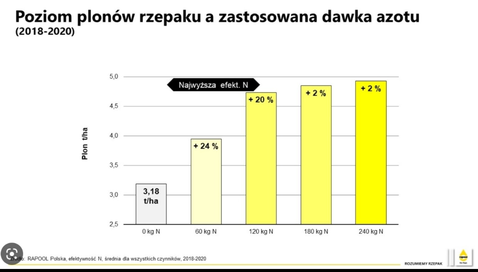

Absolutnie nikt nikogo nie krytykuje. Wiele osób tak dawało azot. Nie namawiam, ale możesz spróbować dać 1 roku chociaż na 1 pole mniejsza dawkę i zobaczysz czy jest różnica. Jak ktoś podał na jesieni te 50-70kg N i rzepak nie stracił liści, to te 200N na wiosnę to wg mnie przepalanie kasy. Żeby nie było to też kiedyś myślałem że bez 200N na wiosnę nie będzie dobrego plonu. Tylko nie porównuj różnych lat z różnymi dawkami N. W jednym roku daj na 1 pole mniej. I to tak żeby się to dało jakoś zmierzyć, tzn z tego 1 pola.

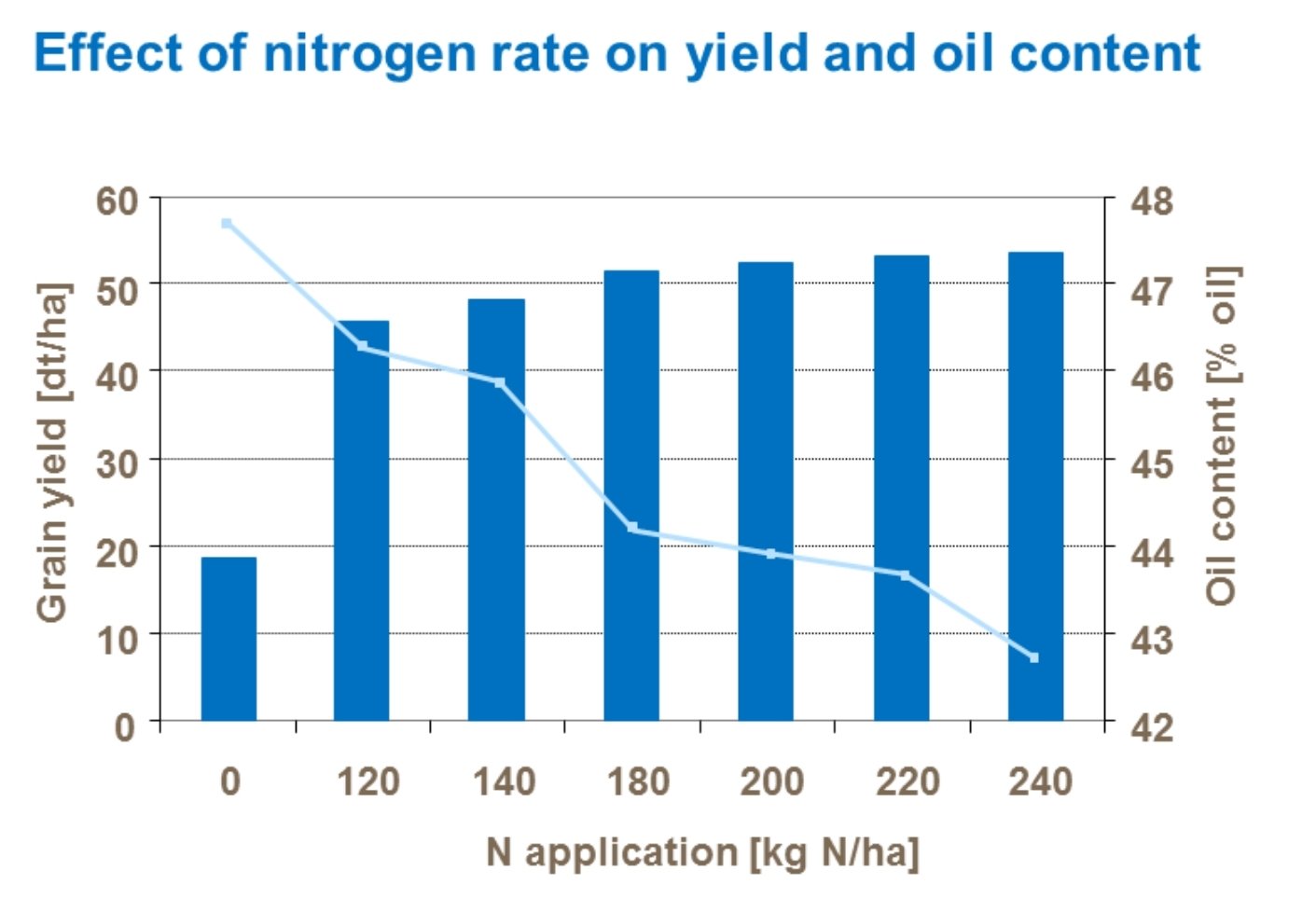

Ja przy 250N miałem ~45 olej nie raz także tutaj to jest bzdura ze azot zmniejsza zaolejenie, a to ze wyższe nawożenie azotem już nie przynosi zwyżki plonu to może i tak być. Na ten rok spadek o 21kgN w sumie wiosna będzie 168kgN i niżej raczej nie zejdę już.
