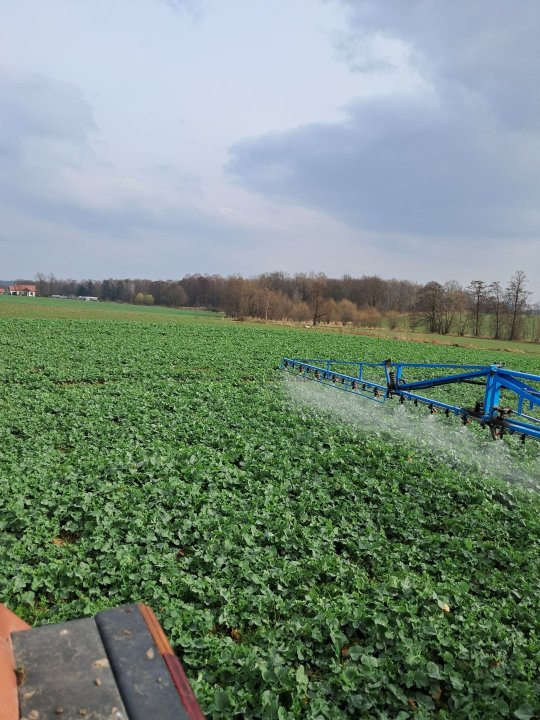

Wczoraj poszła regulacja toprex 0.25 + mepik 0,25 do tego 2 l Boru i na robala . Czy przed nachodzącym ochłodzeniem pomoże czy zaszkodzi tak wczesna regulacja ?

nadają przymrozki to po co regulowałes go ? u nas w czwartek rano ma być -4
Coż jak prognozy  zmienią się z godziny na godzine jak sprawdzałem rano to miało być koło zera.  A rzepak bardzo wystrzelił w góre
Przekrój zrobiłeś,  daj zdjecie🤔
