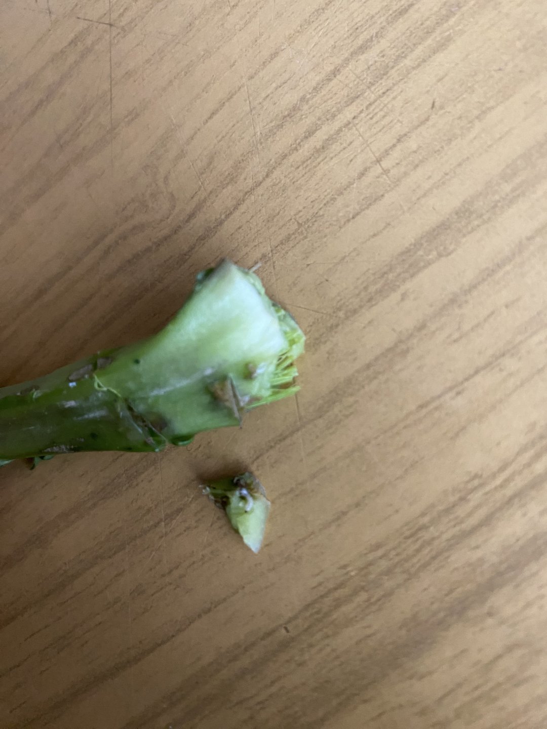

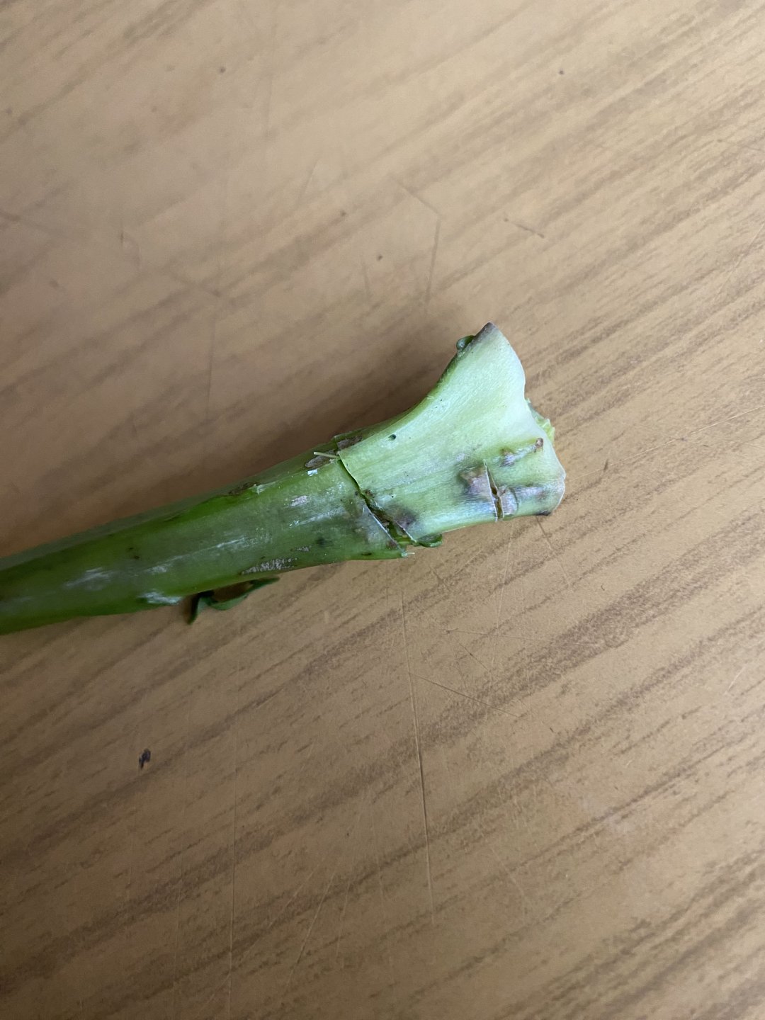

Co teraz dać na chowacz, dziś pojawił się w żółtym naczyniu, nie duży 3 szt ale na roślinach znajdują się. Pod koniec tyg nadają 17-18 stopni więc będzie tego cholerstwa.... Jakiś pyretroid czy od razu Inazuma? Na przyszły tyg też ładna pogoda.

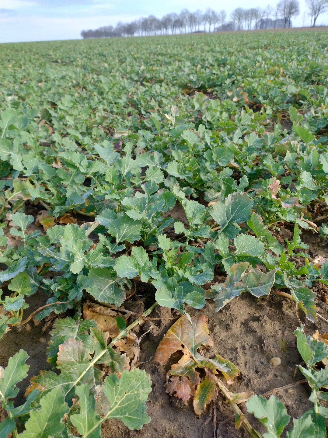

Rzepak wygląda tak , azot najszybciej będę umiał podać w sobotę bo powinno dać radę wjechać chcę dać 380l rsm 32 na raz

A czego oczekujesz siejac rzepak na takich glebach?? Trzeba było ubezpieczyć i kasować. Rzepak bardziej wrażliwy na nadmiar wody jak ujemne temperatury.
To jest ryzyko przy rzepaku bo zboża to nie rusza.
Ja może wjadę po 20 marca, bo w ścieżce twardo, a obok noga się topi to 15t jak zjedzie to ryje i ryje.
W sumie z 4ha już wyleciało, ale ubezpieczony to będzie kukurudza pewnie.
