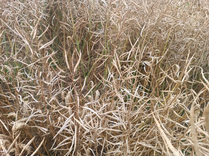

Dzisiaj kosiłem px131 albo 141 musiałbym sprawdzić karzel,  kombajn jak wściekły szedł, kurzyło ładnie łykał wszystko heder, łodygi większość białe a plon ponad 4t sporo. Dużo rozgałęzień.

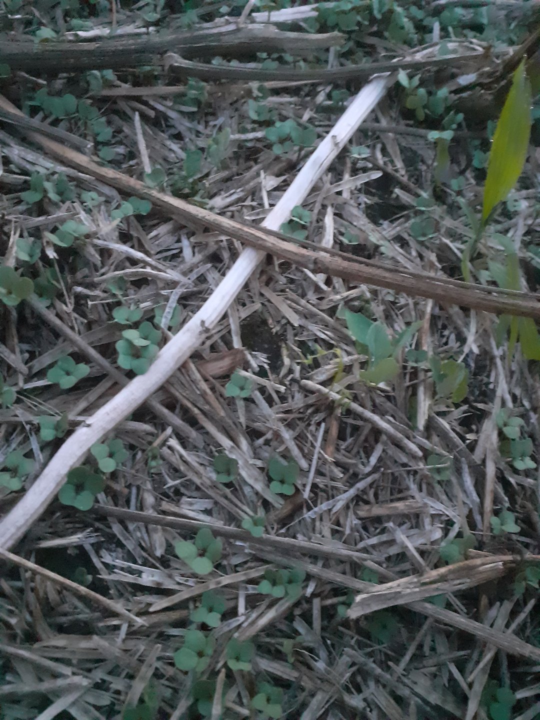

Minęło 2tyg od wycięcia rzepaku, ściernisko jak stało tak dalej stoi... Samosiewy już ładnie schodzą i teraz pytanie - jechać talerzowka i czekać aż to odbije i później glifosat czy na spokojnie niech sobie to rośnie i później glifo?
A po co wy chcecie ten glifosat tak pchać na siłę w ściernisko po rzepaku?
Poczekać aż powschodzi i urosną liście, talerzówka. Znów poczekać i powtórka tego samego. Orka, uprawa, siew. Po co ten glifosat?
