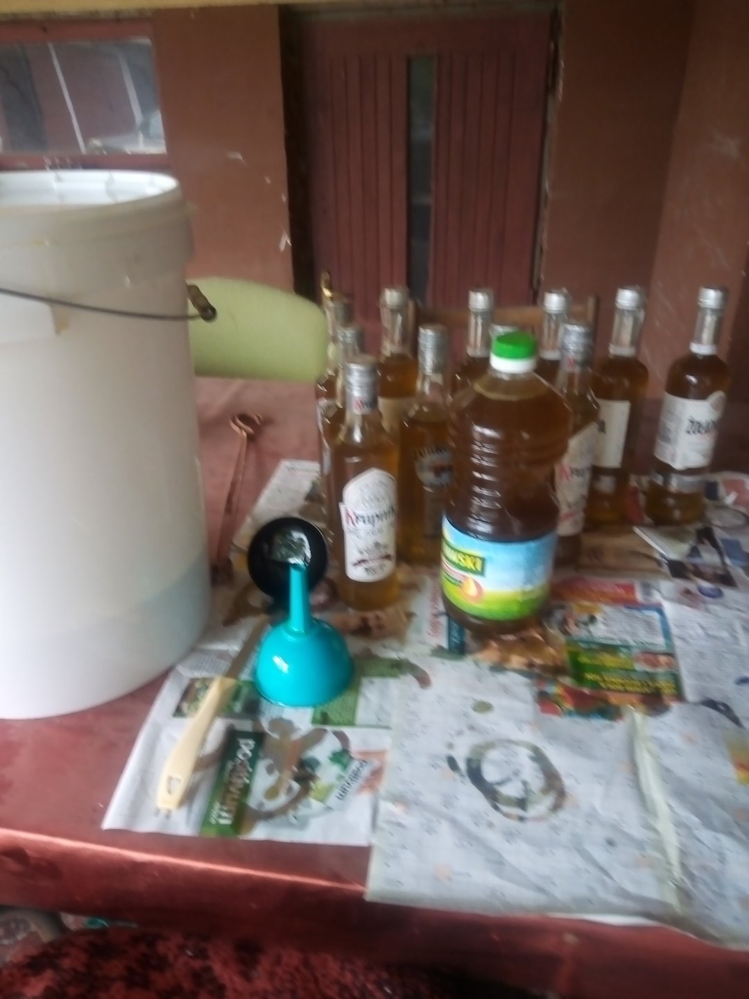

10 godzin temu, Andpol napisał:
Świeżutki olej z własnych nasion rzepaku wyprodukowany w Masłomęczu.
Do smażenia się to to nie nadaje
Rzepak skoszony. Wyszło 3,5t/ha. Jak na pierwszą przygodę z rzepakiem jestem zadowolony.
czemu?my wszystko smażymy na nim, nic nie kopci, olej ostatni raz to kupowałem 4 lata temu, a tak to tylko własna tłocznia.
