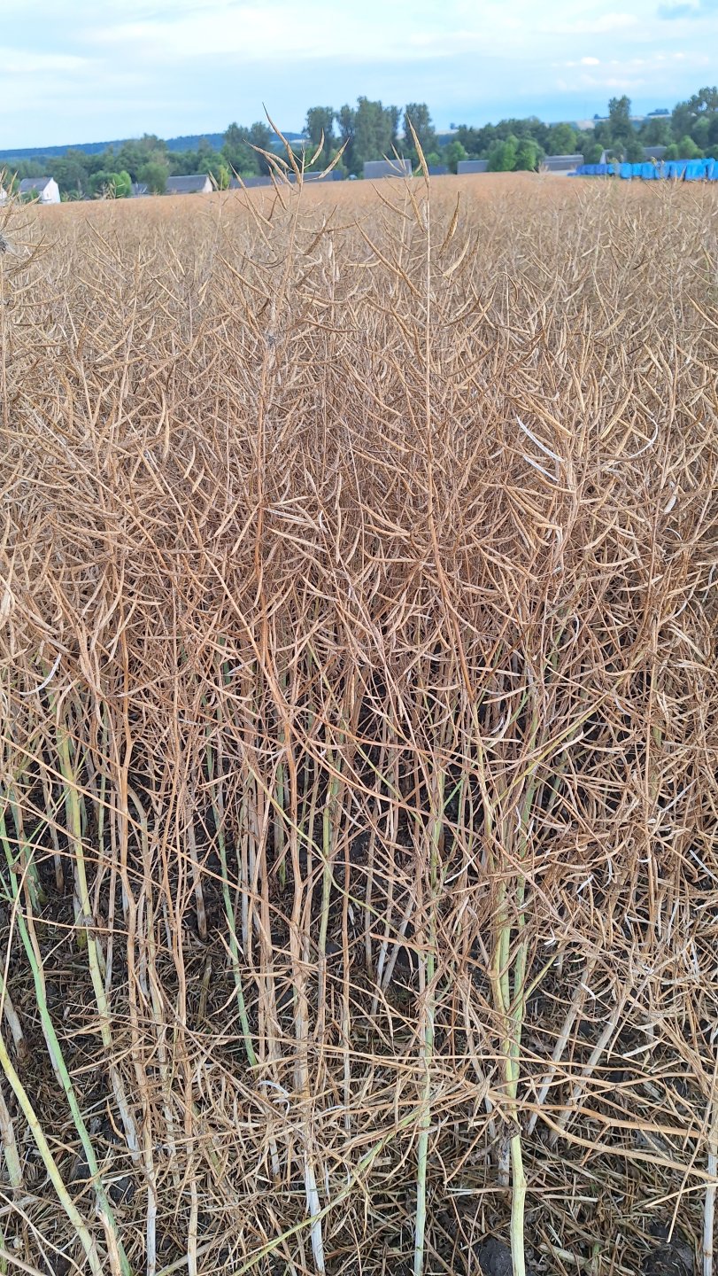

4 godziny temu, Marek1129 napisał:
Odmiana populacyjna karłowata, wczesna.
Co to za odmiana? Bo nawet nie wied,ialem że w populacji występują karły
1 godzinę temu, ŻakowskiSławomir napisał:
Ciekawa walka z samosiewami będzie, miał iść tutaj poplon na pasze a później buraki 🫡
Najpierw niech zrośnie ile może,  a potem talerzowka lub podorywkowy najpłycej jak się da i co 2-3 tygodnie powtórka aż do zimy , bo jak by to pługiem przywalić to na ponad 10 lat samosiewów opór
kiepsko, chciałem tutaj siać poplon na paszę. a tak leży pewnie ponad 4 tony na hektarze.
czekać i tak muszę na ubezpieczalnie, chciałem to przewalić talerzówką[ o ile przerobi tyle towaru] , poczekać aż wszystko wzejdzie, na to spora dawka roundapu i pług .
Zależy co uprawiasz . Bo u kolegi był podobny przypadek z 15 lat temu , i to zaorał , a że uprawia sporo warzyw , to bardzo narzekał bo jak na tym kawałku miał warzywa , to był uciążliwy ten rzepak w warzywach , . od temtej pory nie uprawia rzepaku , a na tym polu po 15 latach nadal są rzepaki w cebuli czy marchwi
Ja bym poczekał aż sam wzejdzie. Jest wigoc to skielkuje. Dopiero talerze i znów czekać. A roundupu nie trzeba sporej dawki na rzepak. 2 litry wystarczy.

Po tym idzie żyto jare+groch a na wiosnę buraki. Więc zrobię tak.
Talerzowka, jak powschodzi to gnojowica+talerzowka, w to poplon i agregat. Co wyjdzie to wyjdzie, na jesień po zbiorze poplonu roundap i orka. Powinno być znośnie , w warzywach to nawet nie chce myśleć
Jeśli chodzi o pole po gradobiciu w rzepaku to miałem tak ok 6 lat temu. Wybiło ok 80% rzepaku lub więcej. Po 4 latach zasialem znowu rzepak. No i to był wielki błąd. Bo zamiast 35 rośli planowanych miałem pewnie ze 100 i chcąc nie chcąc zostawiłem to. Na wiosnę zbronowalem i odziwo pomogło ale z plonu zadowolony i z jego wyglądu nie byłem. Po takim wysypie nasion do ziemi to myślę że i 10 lat nie zapanuje nad obsadą. Chyba że może  w wersji Cleerfield. Dodam że po wschodach tych samosiewów opryskałem wszystko glifo.
1 godzinę temu, Siedzacybyk napisał:
zostawie to 2-3 tyg. potem glifo, zostawie 2 tyt. potem talerzowka, potem znowu talerzowka , potem trzybelkowiec i siew. inaczej beda stale rosly. ale 2 do 3 tyg nie ruszam.
Ale będziesz to jeszcze kosił?
Ja bezpośrednio w taki wpuszczam talerzowke
nie wiem jeszcze, jak obeschnie ocenie. jesli zostana same lodygi to najpierw przejade talerzowka, ale nie tak od razu, potem glifo. rece opadaja, po jaka cholere tyle pryskania 😡😪 a moze by w nast roku zasiac, jakis herbicyd i tani grzyb,wiosna tebu i robak, potem raz platek i miec to wszystko w d.....e?!
to nie wypali niestety, ludzie zostawiali z tego po kombajnie i było kiepsko, a gdzie jakbyś zostawił taką obsadę.
