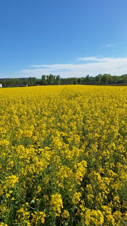

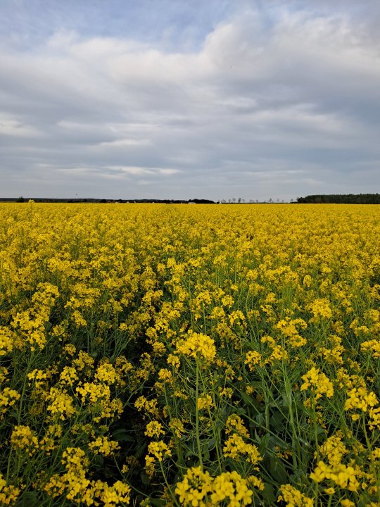

Bez żadnych plandek , i też mało się różni,  ale jednak widać gdzie było jechane,  szczególnie jak się zdjęcie powiększy . Drugie zdjęcie 3 pola dalej od mojego , pewnie jakiś pół  karłowy,  ale choćby nawet , to wydaje się bardzo mały,  bo będzie miał ok 100 cm albo I mniej . Niby pole żółte i kwitnie ostro , ale czy taki niski może dać przyzwoity plon ?
Dlaczego ma nie dać? Rok temu miałem Bernego i po kilku przymrozkach miał około 1m. Średnio dał 4.1t do tego miałem sporo robaka w łodygach i nie myślałem że odda taki plon . Jak mówią niektórzy ,,rzepak czasem nie wygląd a sypie" 🤷
