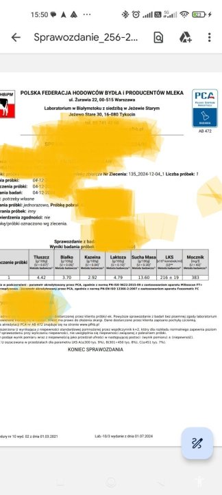

Z jednego doju może być mało wiarygodny wynik, bo wpływ ma nawet to ile godzin przed dojem dostały jeść i wynik może być o 50 zawyżony ale jeśli taki jest faktyczny wynik to poratuj te krowy bo je trujesz i to dosyć mocno i nie patrz że Ci z mleka trochę zjadą
Raczej wynik niemiarodajny.  Bo Kał dość jasny i gładki.  Ze  stadem nic się nie dzieje. A z treściwych dostaja tylko kiszone ziarno qq , jeczmien z rękawa i promotor 43 z AC. Jedna grupa na 40l , doja się w niej i takie 50-65l bez zadnych premii i druga grupa na 25l.
czyli krowy w danej grupie jedzą sam tmr bez żadnego dodatku treściwych np. ze stacji czy tam na hali?
Tak, tylko TMR . Całe stado włącznie z młodzieżą  wszystko  wymieszane i nic poza tym.
To chyba macie konkretne objetosciowki że tak doją ładnie
to chyba musi być wyrównane stado pod względem wydajności żeby tak żywic coś jak kiedyś Sano polecało
22 godziny temu, Primula94 napisał(a):
A co powiecie na taki mocznik? Próba ogólna z jednego doju.
Jest wysoki trzeba zdjąć białka w dawce. Ale nie przejmował bym się ponieważ masz wysokie białko w mleku.  Po prostu zdejmij trochę pasz białkowych
Dokładnie ostatnio zbadałem mleko tylko z porannego doju to wyszedł 280 a następnego dnia badałem z 4 udojuw to wyszedł 210
