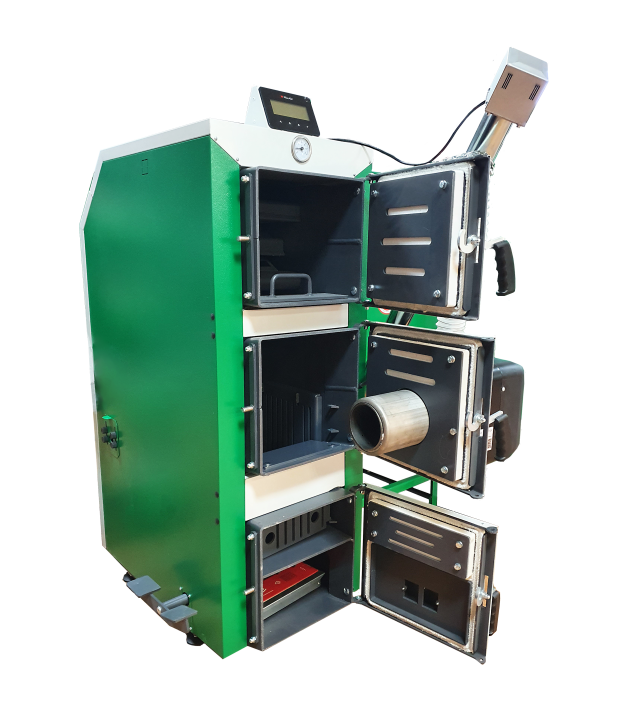

https://berski.pl/produkt/piec-hybrydowy-drewno-pellet/
ha ha dali obrotowy palinik jak w betoniarce..
dlatego taki trochę kosmiczny koszt.. ciekawe czy zawaryjne to jest.. np. jak się nierówno nagrzeje
Poza tym zwykły zagazujący mam już taki, musi być dobry ciąg
Miło że chociaż pomyśleli o komorze na drewno xD
na jakichmś magicznym łożysku oparte cieakwe jak z wymianą..
Ale i tak lepszy niż kominek hybrydowy z takimi samymi bajerami bez tej betoniarki za 40 koła.. :-)
Ps widzicie pod popielnikiem taką metalową płytkę..
Klasyka zagazujących, musi być dłuższy zaciąg powietrza i to bardzo dobrze chodzić
co mega utrudnia rozpałkę słabszym opałem
Płytka musi być bo by cała komora się wygieła
2 lata kiedyś szukałem czemu tak kiepsko to się rozpala..

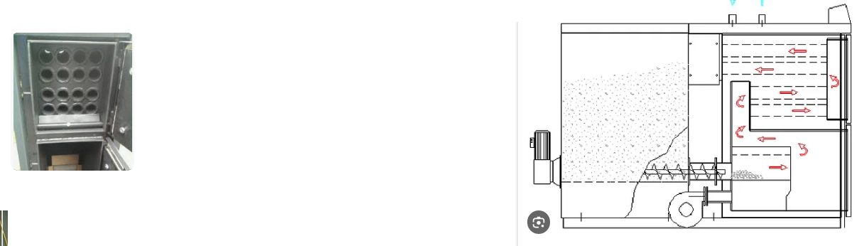

ten jest typowym na biomasę plus za te kominy nad paleniskiem
Mają najlepszą wydajność jeszcze jakby były pionowo jak w dawnych gazówkach na elektrody jonizacyjne plud duża pojemność wodna
Jak sprawdzały profesory od chemii nie ma szans aby w zwykłym kotle jak tutaj nie powstawał kwas i wilgoć co rozwali komin
Ceramiczny zas lubi pękać wiec trzeba najlepiej dać to i tak z opcją komina do wymiany niestety w koszta gdzieś w jakimś garażu czy produkcyjnym pomieszczeniu
NIGDY nie w chałupie do komina spalinowego.. tam tylko pellecik i drewno..
