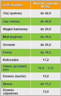

Zanim zaczniesz dalej rozglądać sie za zbożami do palenia po policz ile będzie Cie to kosztowało. Licz w oparciu o MJ energii. Później policz ile  czego jesteś w stanie zmagazynować oraz co będzie najbardziej komfortowe i akceptowalne w Twoich warunkach.
Biomasa - właściwości, wartość opałowa - :ZMK_Sas: - instalacjebudowlane.pl
