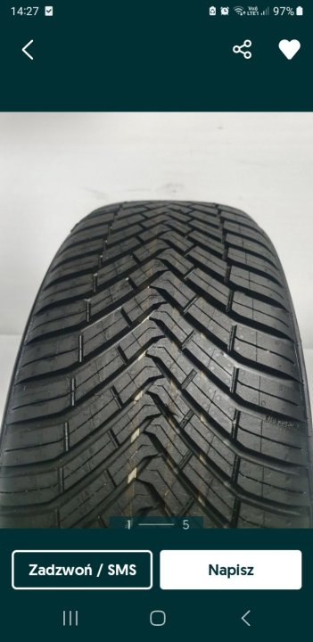

Uniroyal miękka guma szybko bieżnik  schodzi...wydawało mi się że  kiedyś pisałeś że masz wielosezon, ale widocznie to ktoś inny tutaj polecał.
Zastanawiam się czy letnie dokupić sobie do zimówek które mam czy sprzedać koła zimowe a na Alufelgi założy wielosezon🤔

Skoro tym samochodem jeździsz z całą rodziną to nie ryzykował bym na bezpieczeństwie i jeśli decydować się na wielosezonowe to tylko i wyłącznie jakaś marka Premium.
Z budżetowej ligi zimówek mogę polecić naszą Dębice Frigo HP2 - bardzo dobra opona za nieduże pieniądze.
Z letnich Uniroyal Rainexpert 5 - za***ista opona która zapewni maksymalne bezpieczeństwo na mokrej jezdni
Aaa, @Rolnik1973 ma z przodu lato/zima a z tyłu lata na wielosezonie
w vektrze mam lato michelin ale to w takiej ,,promocji,, a zimowe dębica i sprawóją się bardzi dobrze wielosezonowe to raczej nie na nasze drogi zimą na których bardzo częsti jest nie odgarnięte i zajeźdżony śnieg
ja mam w każdym aucie zimowe i letnie, wielosezon miałem w Mercedesie to na mokrej nawierzchni lipa była , trzeba było uważać i trzymać odstęp bo moment tracimy przyczepność, na śliskim też szału nie było , w śniegu też gorzej sobie radziły od zimowych, były to opony hankook czyli nie najlepsze ale i nie najtańsze, średnia półka. wg mnie wielosezon tylko jak ktoś jeździ czymś małym po mieście odśnieżonym i nie szaleje, to są spoko. Do miejskich autek nie zbyt mocnych i ciężkich. Zimówki mam Nokian i hankook to Nokian lepsze , gryzą śnieg jak wściekłe, na lodzie też dają radę, kiedyś musiałem się na lodzie z przyczepka pod górkę zatrzymać z 800 kg na przyczepce i od zera udało mi się ruszyć bez większych problemów. Także ja bym był za dwoma kompletami ewentualnie jak dużo nie jeździsz to dobre markowe wielosezonowe.
Grzesiu, każda dobra aby nie łysa
Wielosezonowe dobre dla auta co się nim mało jeździ, na mokrym słabo, na śliskim bym powiedział że nie lepiej od letnich, no i przed wszystkim głośne
Znajomy kupił wielosezonowe i był zachwycony, ale tylko pierwszej zimy. Po roku już nie trzymały się tak dobrze na śniegu więc zostawił je jako letnie i dokupił zimówki. Ja mam dwa auta, każdy ma zimówki na stalowych felgach i letnie na aluminiowych. Zmieniam kiedy mam ochotę, a nie jak wulkanizator ma czas. Zimówki kupowałem nowe, oba komplety z Dębicy i jestem zadowolony.

Na drugim aucie mam zimówki nalewki (pierdolnela mi opona a w wulkanizacji miał tylko takie od ręki) - zima przy normalnej jeździe nie czuć żadnej różnicy, późna jesien/wczesna wiosna jak jeszcze potrafi być dość ciepło momentami - dramat.
Znajomy miał wielosezon Michelina, to po sezonie się pozbył. Mówił, że na śniegu jak cię mogę, ale na śliskim słabo trzymały.

Wielosezon nadaje sie  gdzie np w zimie nie masz duze śniegu tylko deszcz, jesli jest snieg to musi byc bieżnik i miekka guma.
Mam letnie Yokohama made in russia... na mokrym tak jakbym jeżdził po lodzie z ronda na 2b wyrzuca, znajomy ma Nokiany  made in russia  i podobnie  nie chwali, byc moze mają sąłbe mieszanki gumowe w rosji, Frigo któy miałem 3x badziew totalny , Michelin , Continental OK , Hankok , Kumho OK

Jeśli mało jeździsz, nie mieszkasz w górach, to brałbym wielosezon. Mam 2 pary opon i mimo dużego bieżnika po prostu się zestarzały, do tego zmiany klimatu, w marcu potrafi być 20 stopni na plusie a w kwietniu mróz, grudzień styczeń tak samo ciepły, dlatego tym razem wybrałem wielosezon
