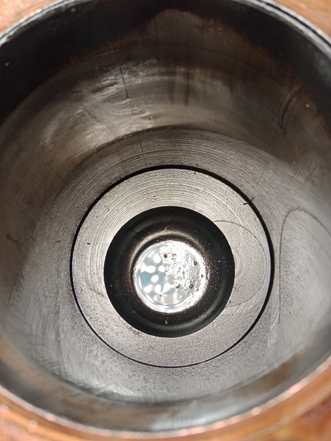

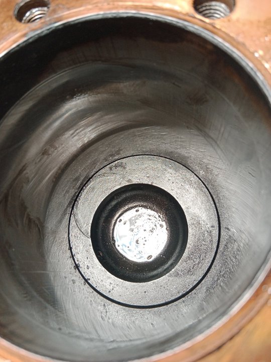

witam, ursus 3p po remoncie generalnym u " fachowca" 3 lata temu. Przez ten czas bierze coraz więcej oleju, dobre poł litra na zbiornik ropy. Kompresja na pierwszym cylindrze 22,5, drugi 21,5 trzeci 28 bar. Co jest w nich spier... Że po 400 mth takie coś, w tym zawory odciśniete na tłokach , pierwszy cylinder wyczuwalny próg zużycia na tulei . Pozdrawiam
Potencjalnych przyczyn jest dużo. Przez jakieś wady materiałowe, problemy z pasowaniem, niewłaściwy montaż itp. Wszystko ociera się o fachowca, co sprawdził i jak zrobił. Części mogły być najlepsze, a jak trafiły w złe ręce to mogą być efekty.
Jakby dostał za mocno, to padłby całkowicie, albo chodził całkowicie dobrze. Nie byłoby też raczej odcisków zaworów na tłokach. Chyba, że pompa wody wygląda tak, a nikt tam nie zajrzał:
Edytowane przez Alchemik
Może:
-odkształcona tuleja przy montażu
-źle założone pierścienie
-uszkodzone pierscienie
- niewłaściwe pasowanie pierścieni
- niewłaściwy wymiar tłoka, czy tulei
-przegrzany silnik
- źle oczyszczona powierzchnia między tuleją, a blokiem
-docierany bez obciążenia
- itp
Przy odkształconych tulejach było by widać czarne przedmuchy na tulei i walił by odmą dymem jak szalony, nie właściwy wymiar nie wydaje mi się kiedyś miałem na zapałkie luz tłoka i oleju tak nie brał, przegrzany silnik czyli przytarł pierścienie rużna kompresja bierze olej ?
A jakie komplety brałeś oryginały zwykły czy (+dodatkowy pierścień zgarniający)  czy podróby
a jakie to ma dzisiaj znaczenie co bylo spiepszone przy remoncie- dawno po gwarancji.
kolejny remont zrob gdzies indziej- najlepiej na surowych tulejach, pewnie glowicz tez bedzie do wymiany, porzadna miedziana uszczelka
Proponuję rozpocząć od sprawdzenia stanu filtru powietrza i dolotu - tuleje są "wybłyszczone", posiadają rysy pionowe i w ogóle nie widać śladu po honowaniu, dodatkowo próg na tulei,  co oznacza totalne zużycie jak po kilku tys. mtg . Może to wynikać nie tylko z jakości materiałów,

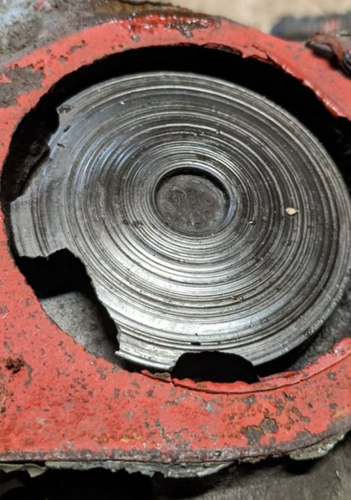

10 godzin temu, Chmielok565 napisał:
Pękniecie na pierwszym tłoku od stronie rozrządu

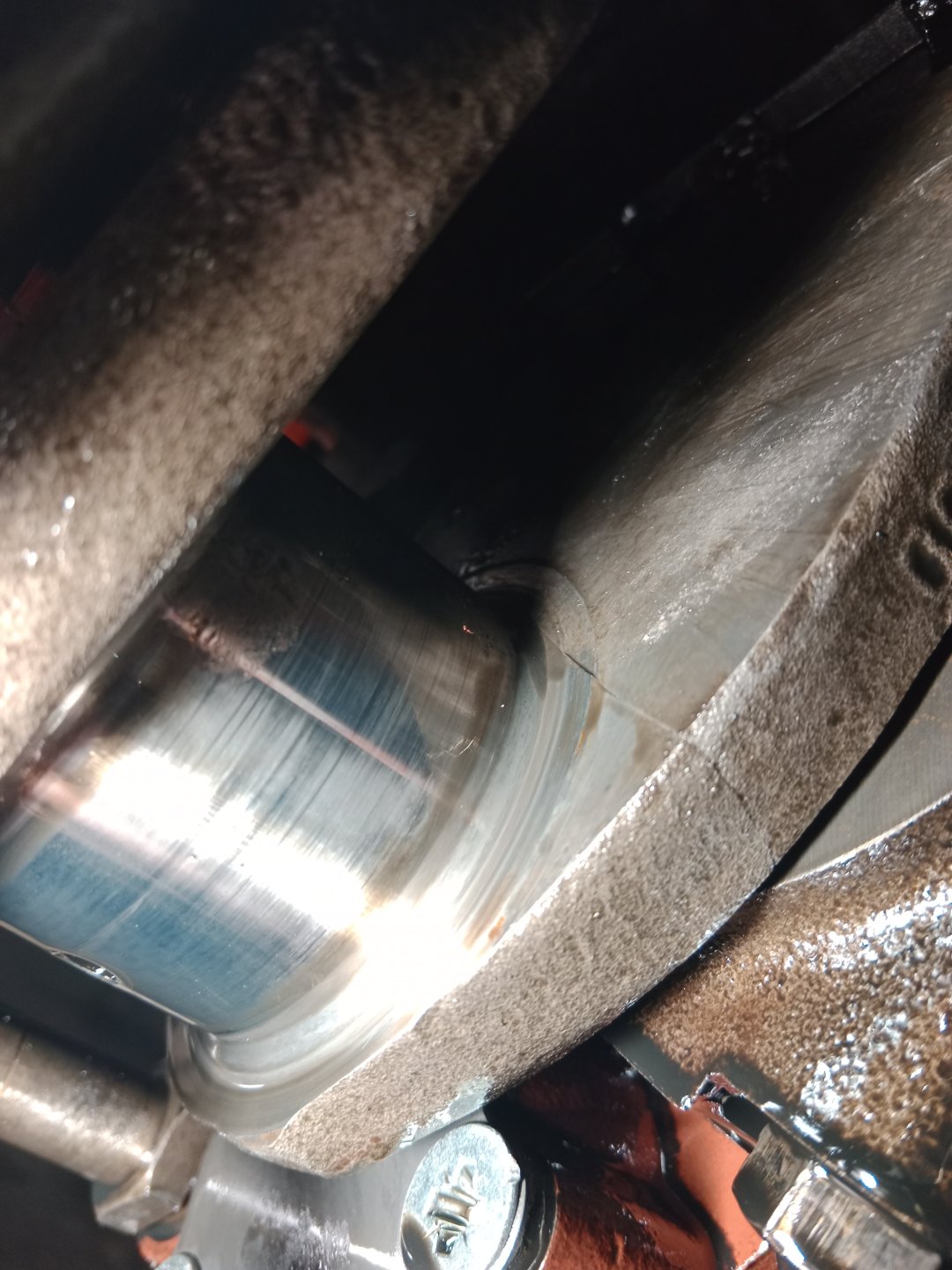

Przy naprawie, łoża wału były osiowanie?
Jak silnik będzie rozbierany samodzielnie, to można umyć dokładnie podpory wału ( nie pomieszać gdzie która) i sprawdzić czy nie ma rys, bo też potrafią pękać.
