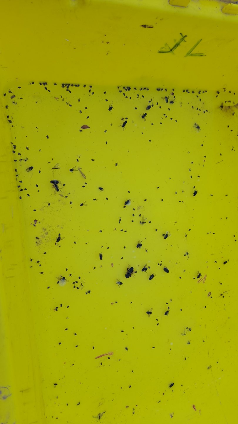

Zachodnia wlkp. Jakieś 50-100 sztuk, nawet nie da się policzyć, wczoraj 2 sztuki. Sivanto Energy dotrze dopiero we wtorek, czy czekać tak długo? Nie złożą jaj wcześniej skoro faktyczny nalot zaczął się dzisiaj?

U mnie dzisiaj tak . Czyli przyszły tydzień będzie ok na zwalczanie ? Czy jak to ma być ? Nie wystawiałem wiaderka to i spokojny bardziej byłem 😅
Jakie województwo?

osobiście nie wystawiam naczynka bo i warunków nie ma na pryskanie spie spokojnie
Łooo. Muszę jutro iść zobaczyć, płn. Wlkp, jak próg przekroczony to zaraz Inazuma wjeżdża z borem jutro
Bor bardzo ciężko się wchłania. Ja borem zawsze jadę osobno w max dawkach na etykiecie. Jak robię mixa to niby pisze że 0,5 l boru żeby lać,zależy czy masz czas na podwójna jazdę. Inazume z korvetto przejdzie choć ja robaka daje do grzyba i odżywek ale na buraki dodaje do tego i tego jak robię
