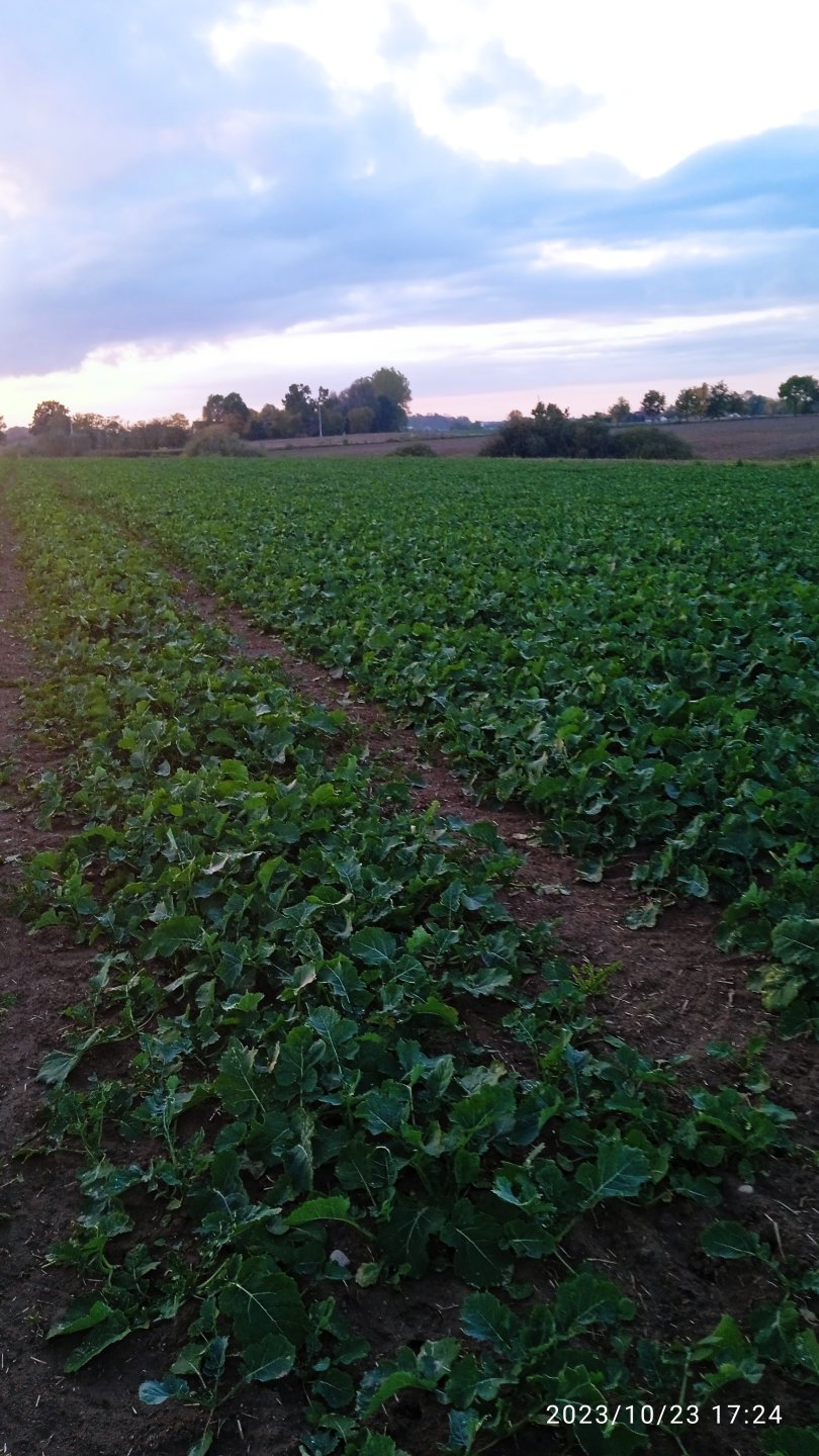

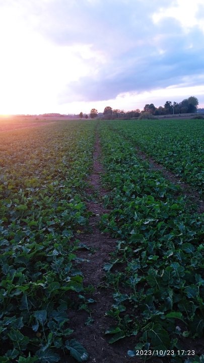

Póki co to najlepiej wyglądają na dzień dzisiejszy rzepaki siane około 5 września(+- 3dni) , nie widać na nich niedoborów, masa liściowa fajnie wyrośnięta (siałem takich plantacji parę chłopakom to mogę porównać )  , a te wcześniejsze jak na przykład u mnie siany 25-26 sierpnia mimo ze dostał w NPK- 36kg azotu +21 w rsm z doglebówką to niedobory zaczynają być widoczne i teraz jeszcze dolistnie poszło po 11 kg N, w sumie 68 kg N , A na tych póżniejszych chłopaki dali tylko NPK  w wieloskładniku i na razie zero oznak niedoborów.
25 minut temu, oregano napisał:
Napisałeś, że dałeś 3kg azotu w NPK +20kg azotu z doglebówką. Gdzie tam masz 60kg?
No rzeczywiście tu mi 6 zjadło , ale jak widać parę postów wcześniej było 36 , i tak miało być i teraz , sory za zamieszanie

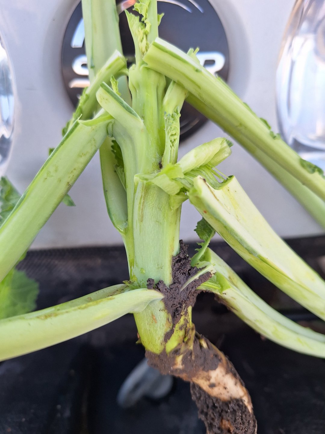

Nie skrócony lub źle skrócony, przy normalnej zimie ten rzepak zmarznie. U mnie obsada to 30-40roślin, jeśli ktoś siał w sierpniu tak jak wychodziły jednostki na ha to się nie dziwie że stożek uciekł a rzepak głoduje. Dodatkowo skracanie na 5-6liść daje 50% tego efektu co na 3-4liść
Na tym zdjęciu to wyglada że on ogóle nie był niczym skracany .
