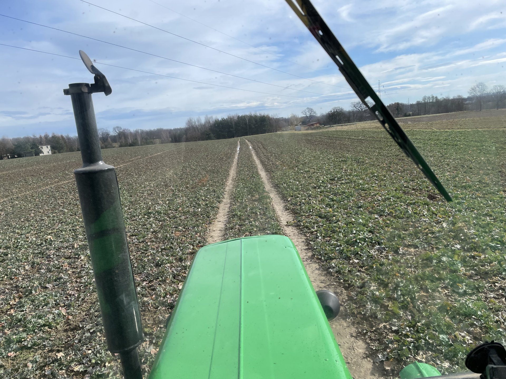

Już prawie po śniegu, ale wilgoci za to mamy👍 narazie suszy nie widać, pierwsza dawka u mnie ze śniegiem wsiąka.
