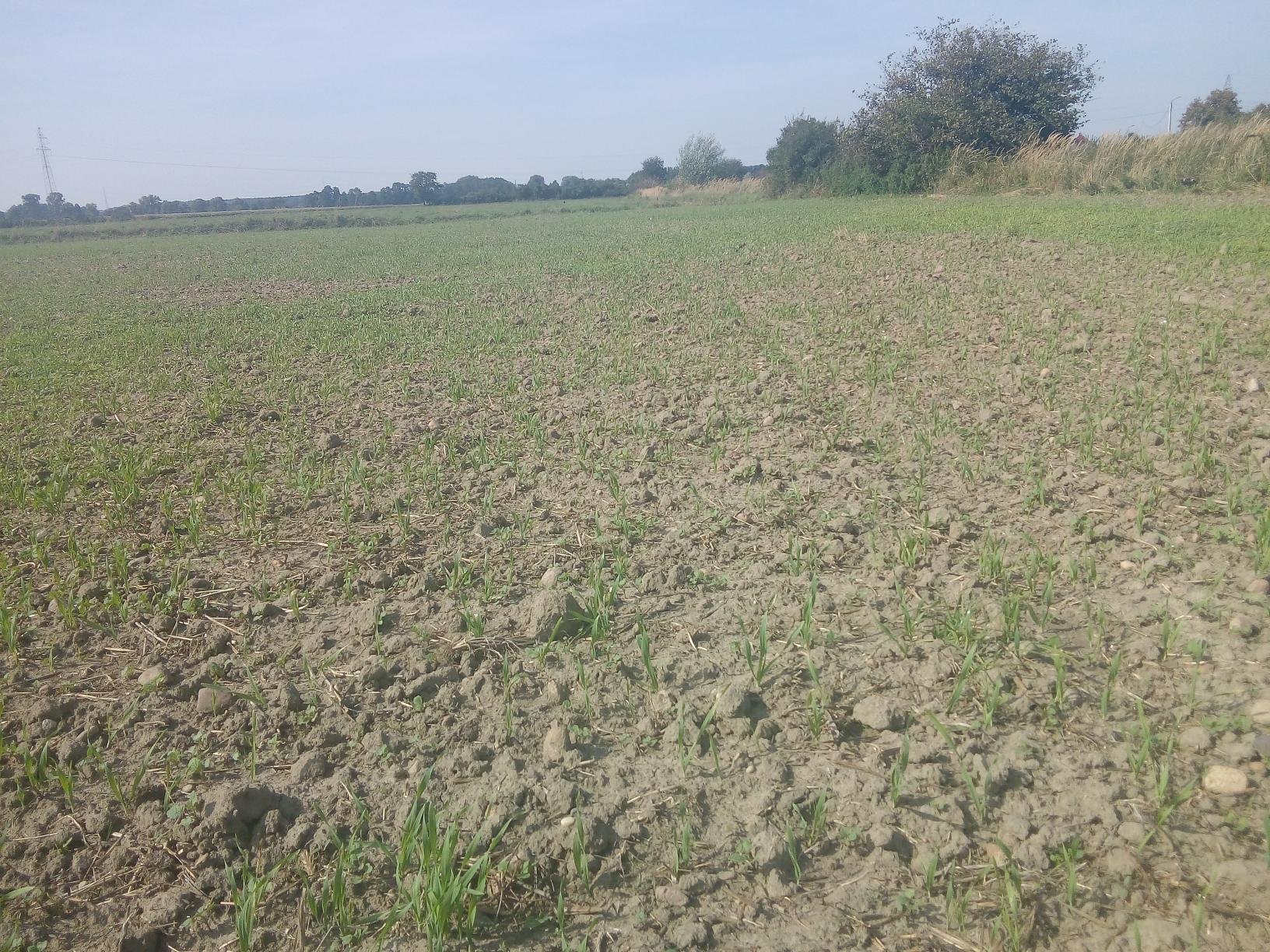

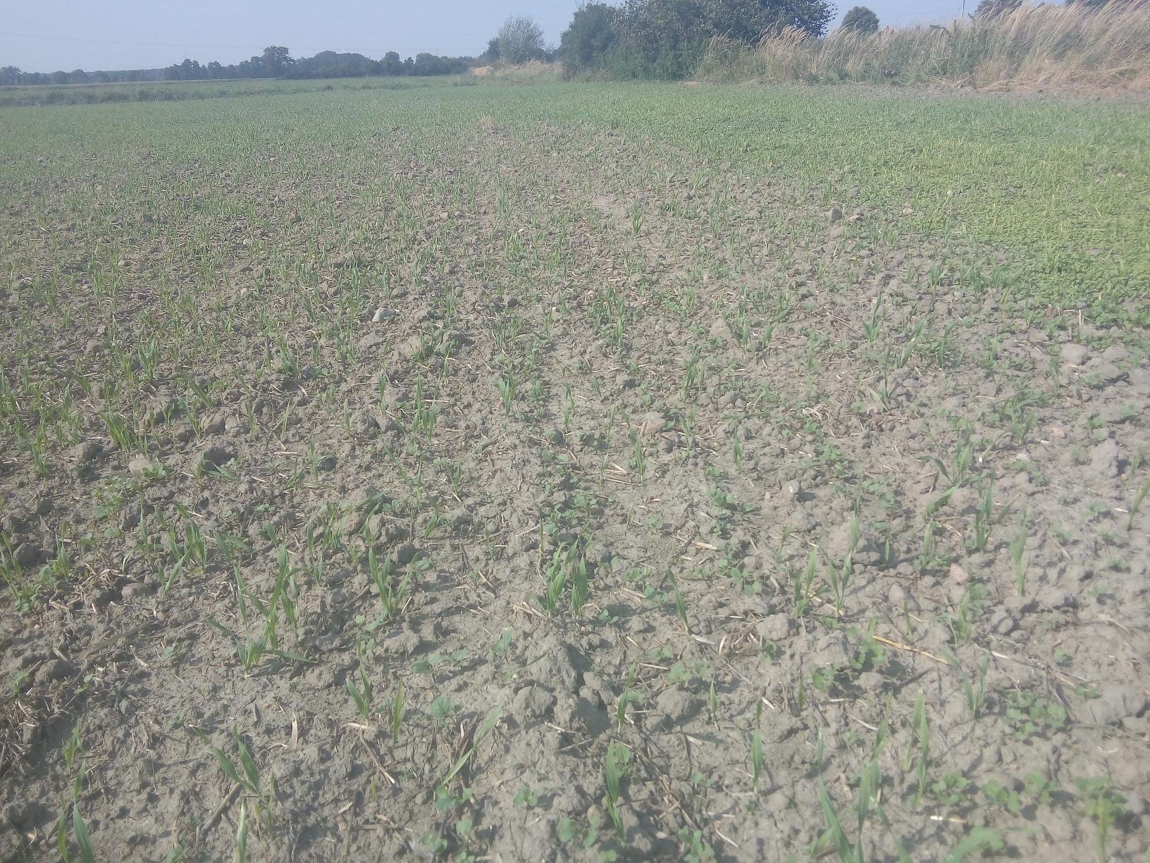

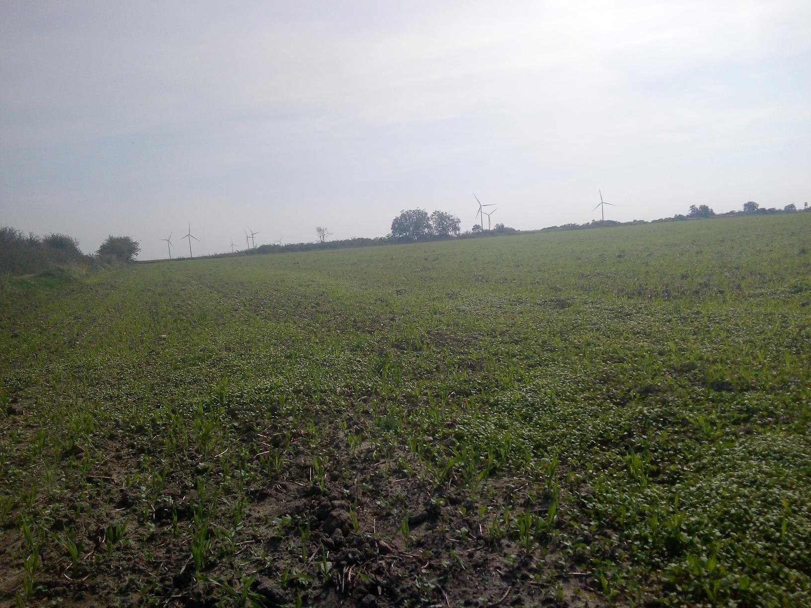

Ja swój muszę już przyhamować praktycznie przykrył ziemię ( siane 2,6 kg/ha) nie pryskane od chwastu bo nic nie ma samosiewy poza poprzeczniakiem tez nic ( na nim też znikome) co polecacie - tanio i w miarę skutecznie

Również dziś robię zabieg na jednoliścienne siew 23.08
Pełną dawką czy dzielisz?
Dzisiaj też mam zamiar prysnąć jednoliścienne, mój w podobnej fazie rozwojowej i się zastanawiam.
Macie bezorkowo ze tak szybko na samosiewy, u mnie tam gdzie orane to najpierw chwasty-powschodowo, nastepnie regulacja i na koniec jednoliscienne
ja daję wszystko w 1 dawce, jadę środkiem Bagira 040 EC
tak, bezorkowo,jęczmień był praktycznie równo z rzepakiem na wierzchu.
