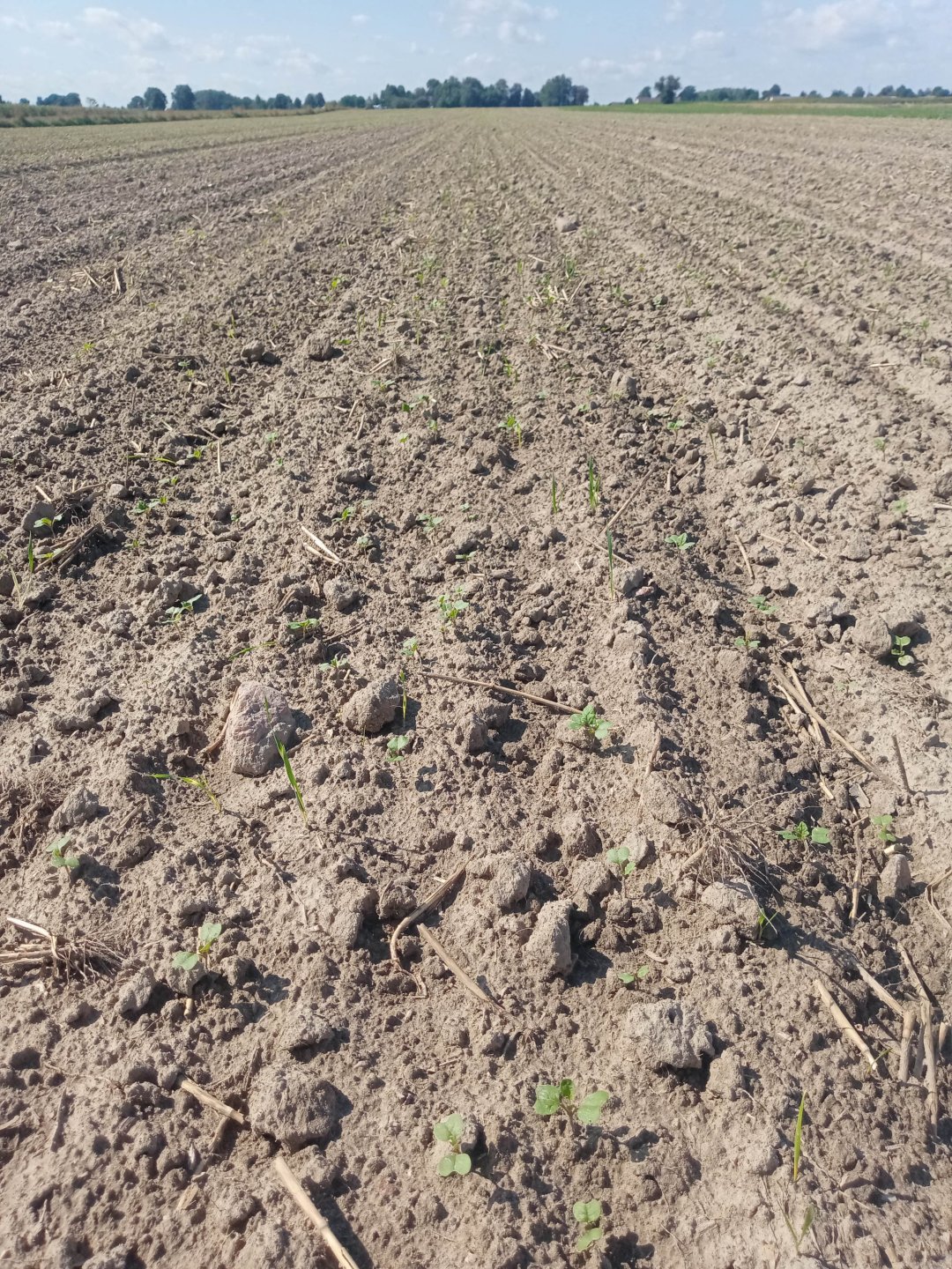

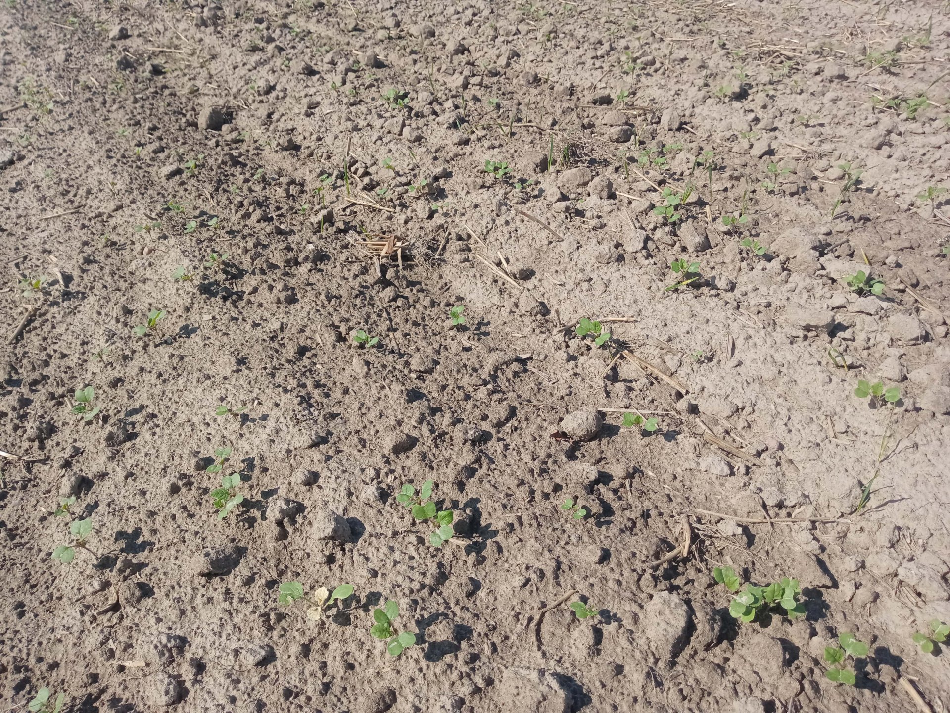

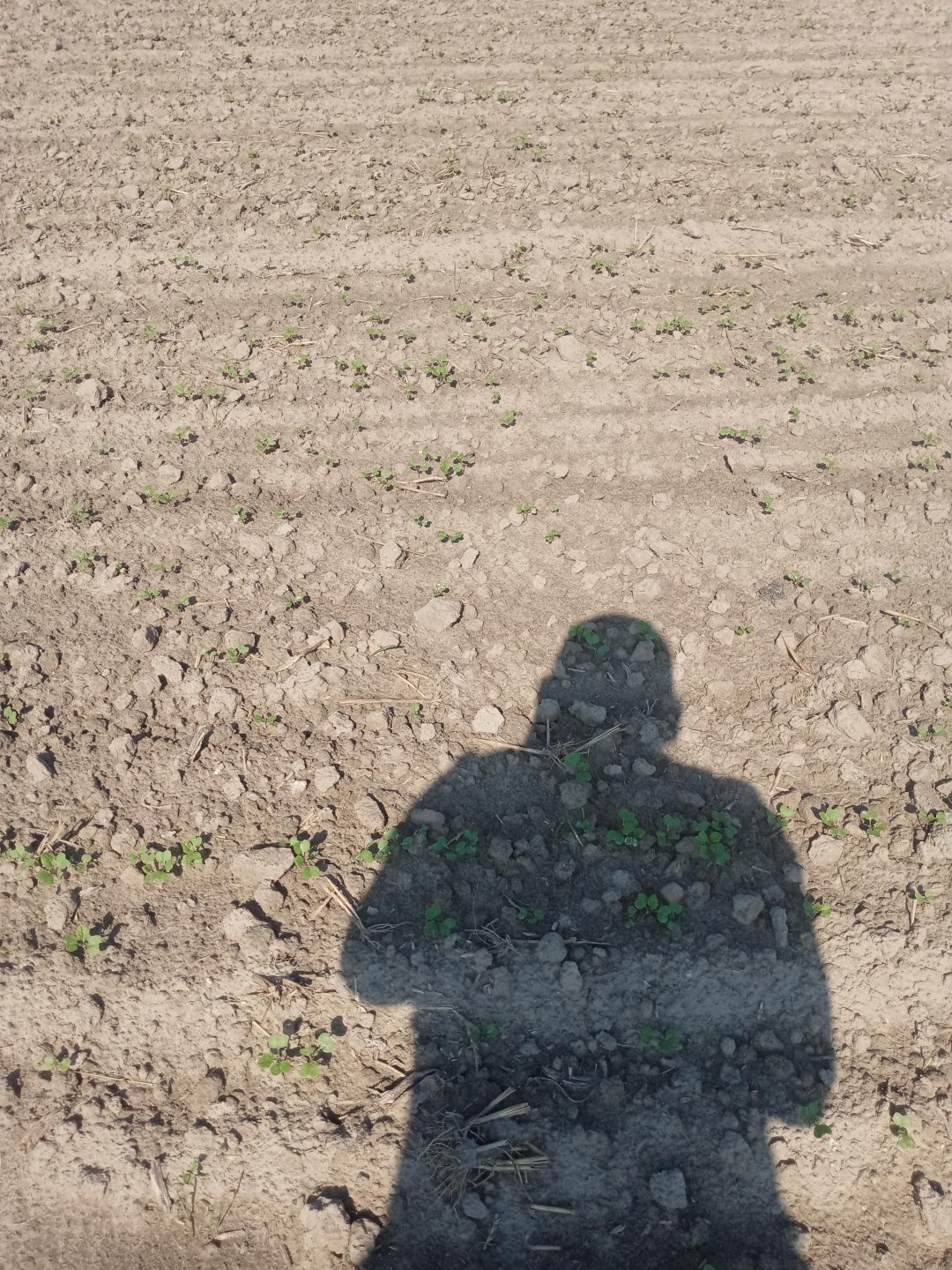

DK Excited - zakładany wysiew około 47 roślin/m2 - na chwilę obecną nie liczyłem ile wyszło ale tragedii nie ma
Dwie doby po siewie deszcz około 15 litrów
Około tygodnia po siewie dość mocny deszcz , typowa mocna ulewa
Moim zdaniem źle nie jest, ale też nie idealnie . SIew siewnikiem stopkowym , w świeżą orkę i ciężko idealnie umieścić nasiona
Paczka 1,5mln zasiana na 3,2 hektara
SIew 21.08
Oprysk doglebowy 0,15 command + 1,6L Metazanex + Soliterra
Co uważacie ?

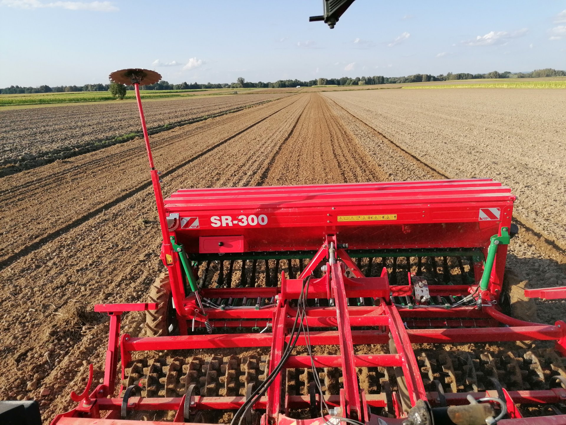

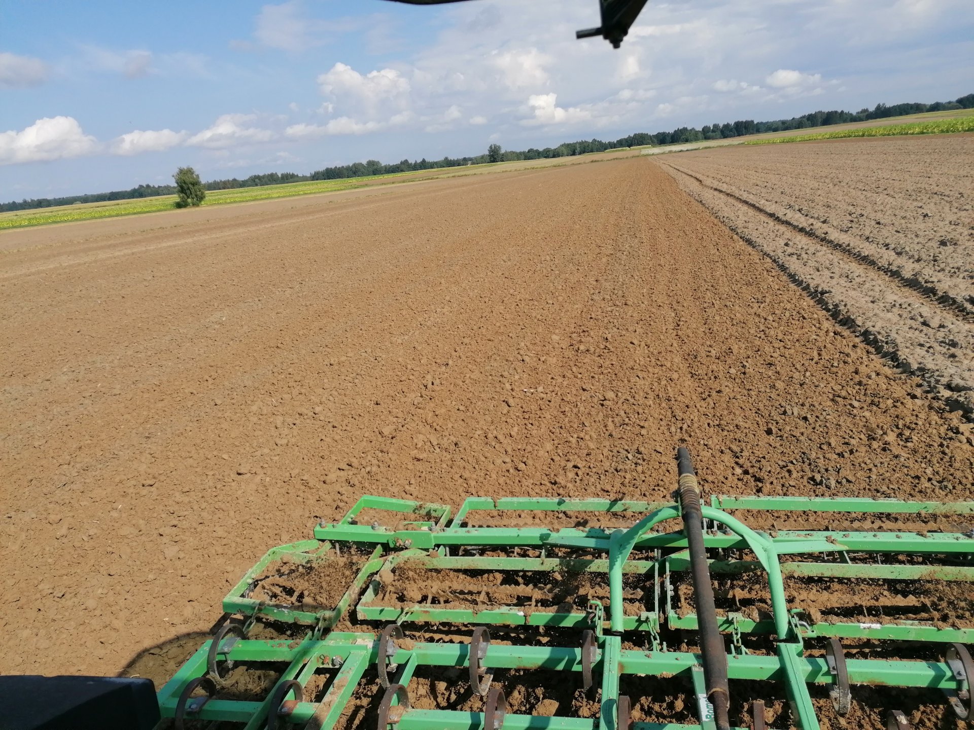

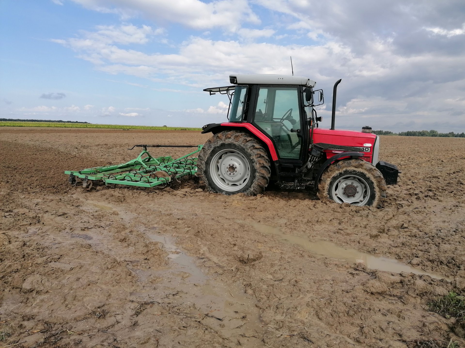

2 godziny temu, Aroo22 napisał:
Dzisiaj sieje, rano jeszcze było tak. Poszedł agregat, teraz trochę podeschnie i wieczorem wjazd z siewem. Lubelskie
To błoto z pierwszego zdjęcia też tak wyschło i rozsypao se , dosłownie cud
2 godziny temu, panczo1922 napisał:
I tak już nic z tym nie zrobisz.
musisz zaakceptować stan jaki jest.
45 roslin to większość uważa jako idealna obsada.
Ideał w hybrydzie to 30 szt , ja sieje 37-39 szt., jak po wschodach jest 25 też niema problemu

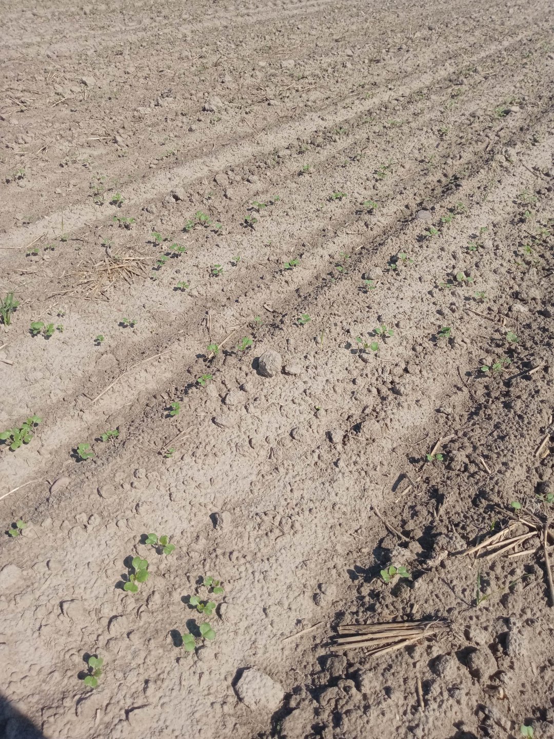

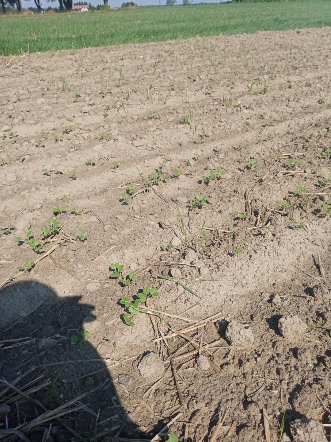

Jak będzie dobrze wykonać zabieg przesiewania, pole jest zabite ale rzepak wschodzi nierównomiernie, lepiej jest poczekać do poniedziałku żeby niedobitki wyskoczyły czy jutro już ruszać ? boje się aby przy przesiewaniu mi nie powschodził dodatkowo stary który obecnie nie zszedł siany w poniedziałek był.
nie przesiewać i czekać 15 szt potrafi dać 3.5 tony
To błoto tylko na poprzeczniakach, w rogu pola. Ale przez pół dnia fajnie przeschło jak zruszone. Właśnie sieje.
Liniowiec i nie że on powschodził wszędzie, na polu są rowy wydarte po 20 cm, miejsca zamulone że ani jednej rośliny itp, a do tego wciąż jest dobry termin więc nie widzę sensu zostawiać tak spapranego pola poza odpryskiem który poszedł a nasiona i tak swoje.
Dodam że pryskane było 1,8l metazanexu i 0,2 commanda, wiec można przesiewać tak?
