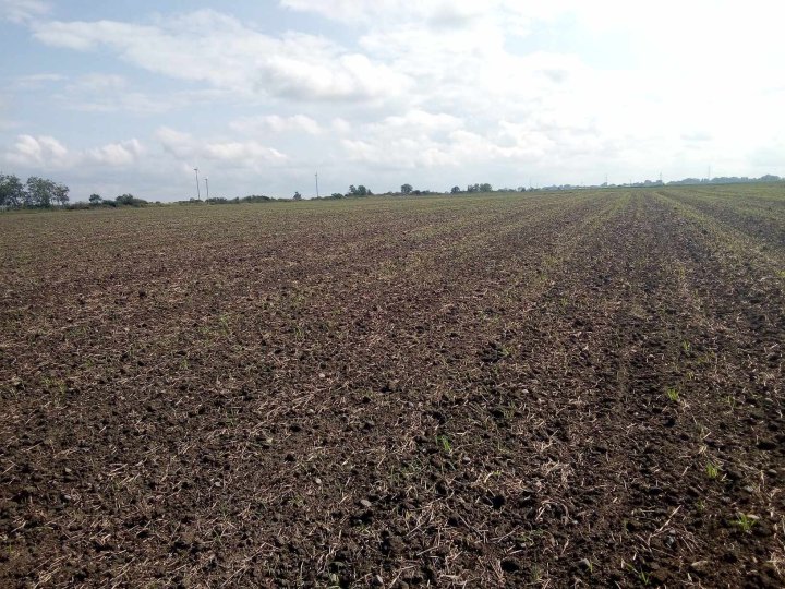

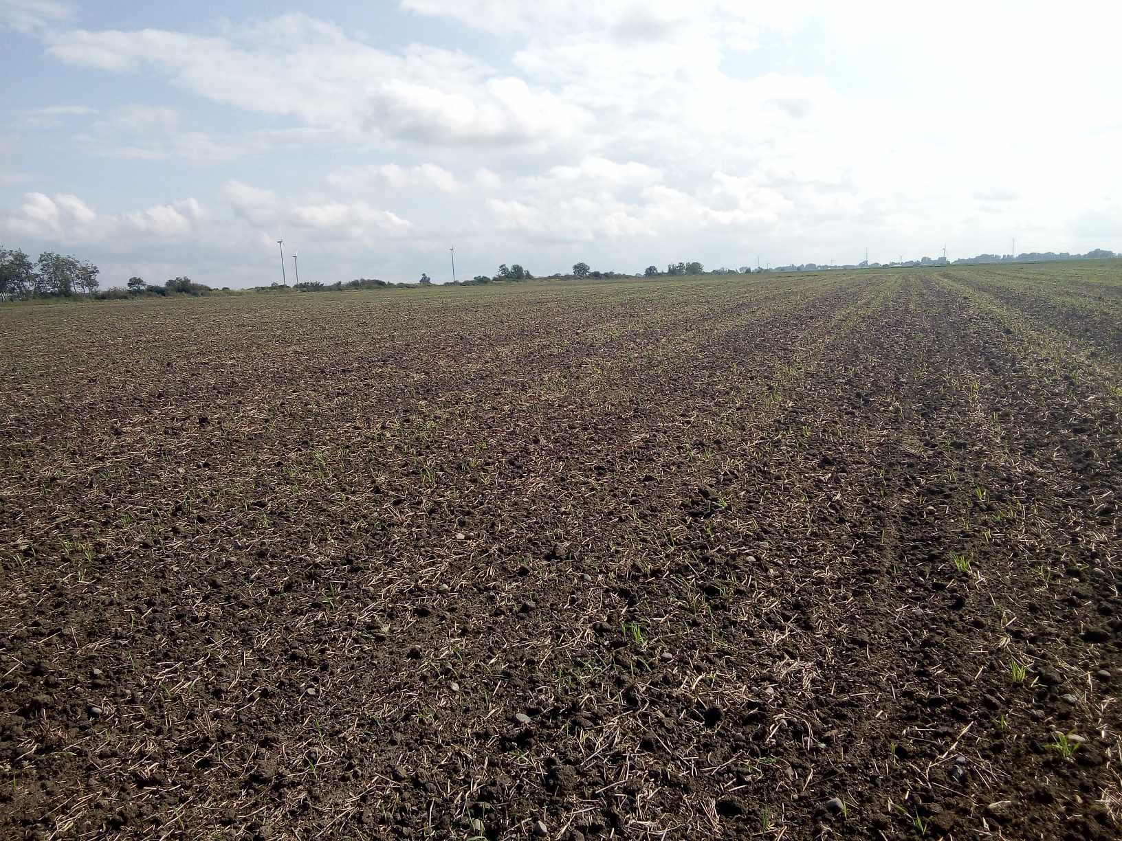

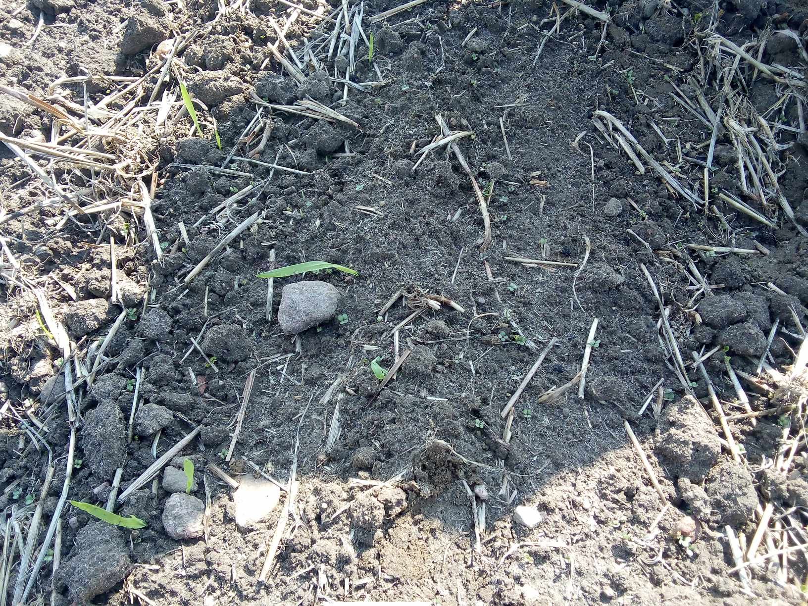

sczęście w nieszczęsciu, że popadał kolejny deszcz na zaklepany rzepak oby pomogło mu wzejść z tej wierzchniej skorupki. Jak uważacie będzie coś z tego?
najgorsze jest zamulenie, wtedy już nic nie pomoże, u nas zaorane na 20 cm i wybrało całą ziemie do twardego a w dolinie z laki zrobiło orne

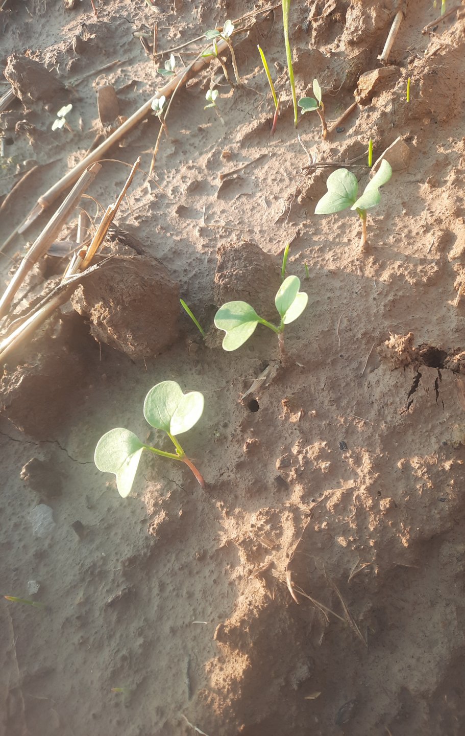

Ktoś z was robił dzielone dawki na jednoliścienne w rzepaku ? Mam zamiar dać 1 litr Labradoru zaraz na 2 liście właściwe. Rzepak  powschodził a największe mają  początki liścia właściwego.  Ale dużo samosiewów pszenicy i pytanie czy można lecieć labradorem jak powschodził poł dawki i za 4 dni resztę czy czekać na drugi liść właściwy ?
Pewnie 2 liście właściwe złapie około za tydzień
Edytowane przez Arab98792
Ja często dziele dawki jak mam rzepak po życie, jeśli nie ma strasznie wielkiej presji to najlepiej poczekać ma 2 liście i za 10-15 dni zrobić powtórkę. Wiem ze dużo ludzi w bezorce daje 0,5l w fazie siewki żeby przychamowac jednoliścienne i pozniej już właściwy zabieg podobno nie ma fito ale to może niech wypowie się ktoś kto tak robił.
