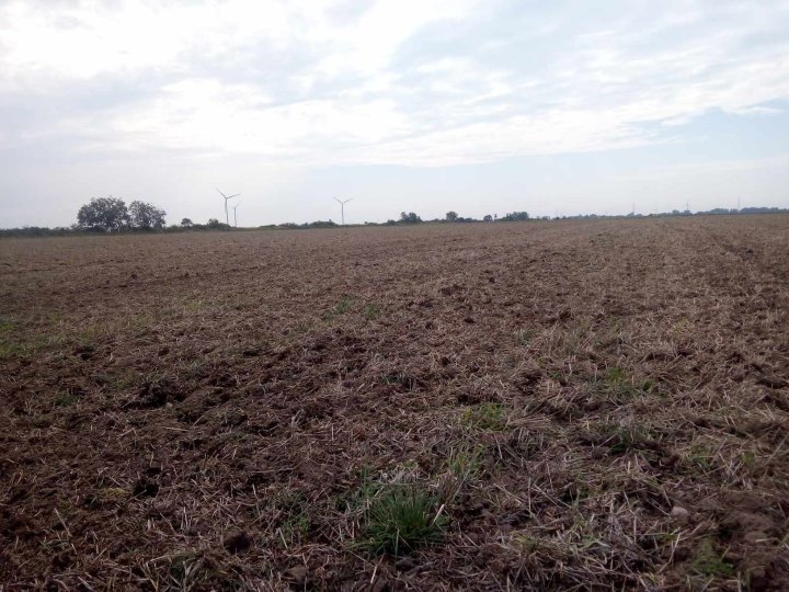

U mnie to wygląda tak.: nawóz  na rżysko, talerzowa, poleży z tydzień potem makaron,orka i odrazu albo na drugi dzień siew.

Grzesiu po orce zagęszczone czyms? Jak nie to popiół będzie.
Nie zagęszczone jeszcze, teraz burza idzie to trochę uklepie pewnie.

osoby siejące bezorkowo- czy po przejechaniu bezorkowcem możliwy będzie siew zwykłym siewnikiem? czy tylko talerzowy?
Sprawdzałem zwykłym, kiepsko to wyglądało, ciągnie się trochę  ten syf.

Dziś na chama posiane,rano głębosz.potem nawozy,talerzowka i siew,słabo to wygląda ale warunków nie ma i prędko nie będzie
A orka gdzie

Gdzie lało u ciebie? Jak masz resztki to nie zaklepie.
11 godzin temu, paprykarz123456789 napisał:
A orka gdzie
Won
I na resztkach zaklepie , ale dużo mniej
