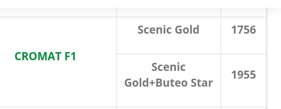

      Jako że chce spróbować z uprawą rzepaku po raz pierwszy i siebie w gospodarstwie chce się poradzić odnośnie kupowanych nasion. Czy oferowane zaprawy biologiczne ( np. integral pro) są równie skuteczne co powiedzmy standardowe (no. Scenic) jeśli chodzi o ochronę fungicydową?  I drugie moje pytanie: czy warto dopłacać do zaprawy określanej jako insektycydowa? Koszt to zwykle ok. 200zl więcej na j. s.? Czy daje ona rzeczywiście efekty? Pozdrawiam i dziękuję za odpowiedzi.
