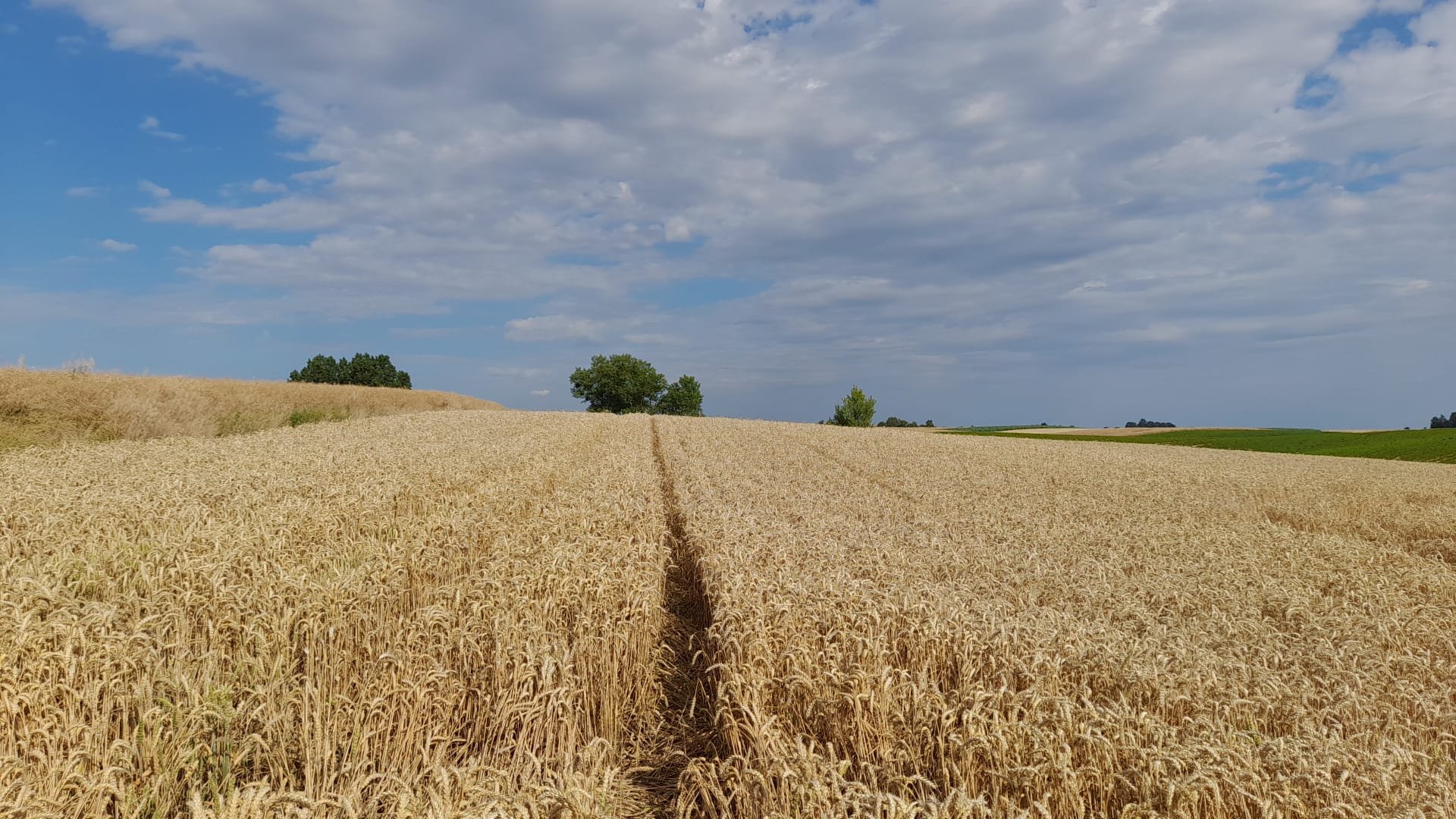

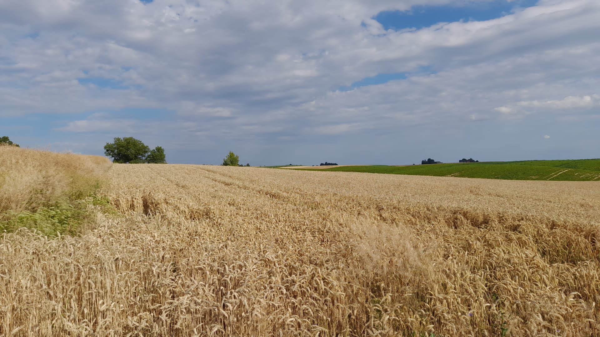

To ja za siew pszenicy z podsiewem nawozu mzuri płaciłem 600 zł i człowiek liczył powierzchnie że swojego GPS, czyli płaciłem nieco więcej aniżeli faktyczna powierzchnia fizyczna i nawet według agencji było mniej pola

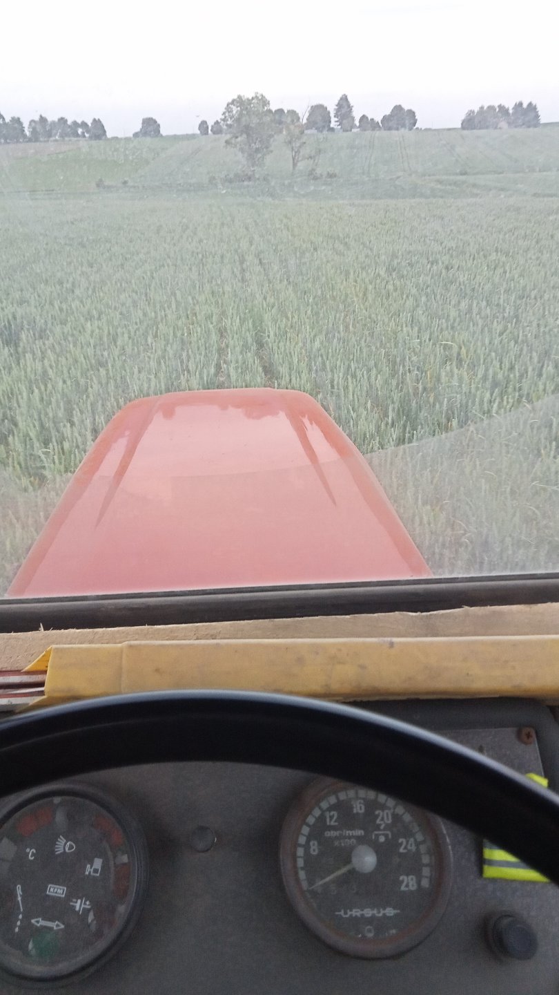

W jakim to rozstawie sieje?masz jakieś zdjęcia.?
Na 2 kawałkach w ściernie i to był kłopot. Słoma blokowała wschody oraz później nie tak działają herbicydy. Pszenica się męczyła. Szczególnie belisssea, miałem ją w C1 i rezygnowałem.
Moim zdaniem najlepiej jest po talerzowej bronie.
Ściernie też najlepiej to zerwać.
Fajne wygląda i plonuje po rzepaku i fasoli.
No i główny atut to mniej nasion (150-160 kg na ha) i mniej nawozu (160-170 kg polifioski )
Nawożenie azotem takie same 400 kg saletry puławskiej na ha .
Białko i gęstość sporo większe aniżeli po siewie tradycyjnym. Może trzeba było by poprzestawiać redlice w amazone i też poszukać efektu brzegowego. Bo niska norma wysiewu i rzędy co 14 cm to nie bardzo.  ..
