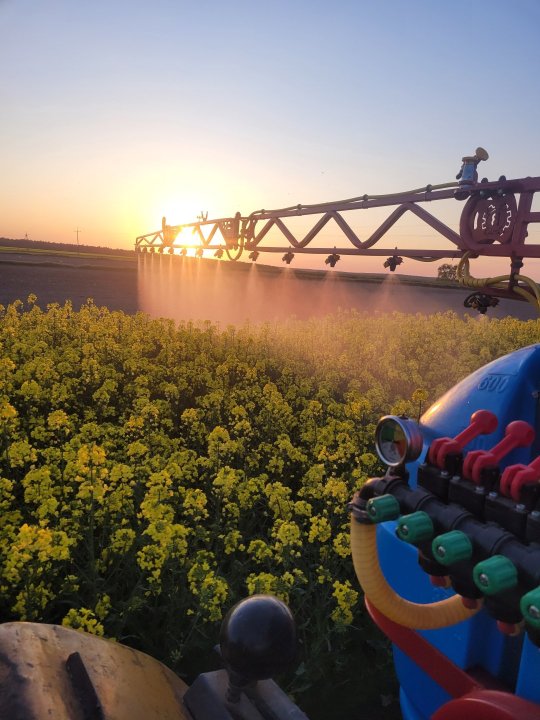

Ja też właśnie skończyłem oprysk
 Temp 9 stopni. Jeszcze w życiu nie miałem tak wielkiego rzepaku. Biardzki ciągany na maksa w gore miejscami lancami dobrzy rył w rzepaku.
