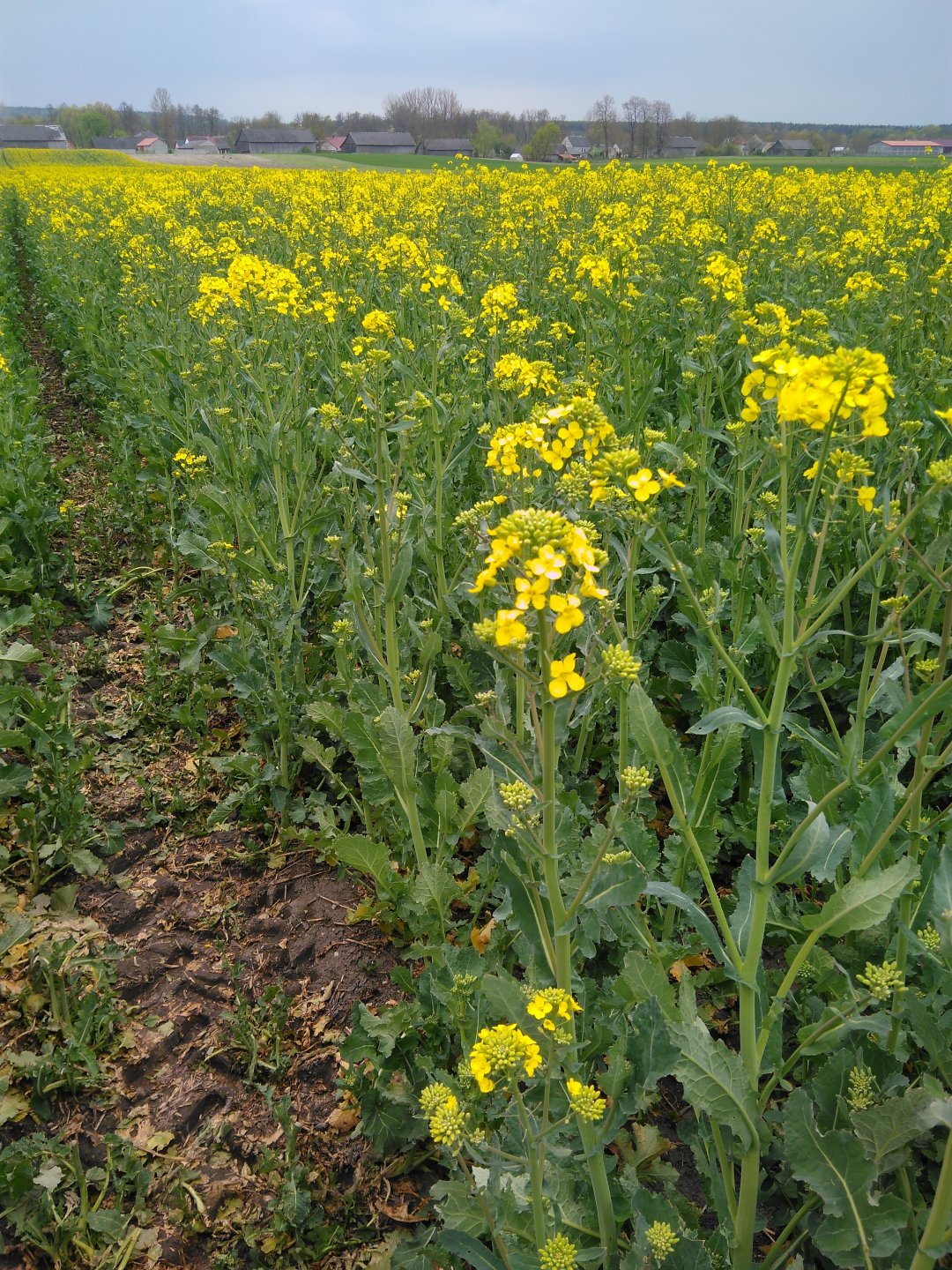

Jak ogarnąć sprawę oprysku w rzepaku jak widać pojedyncze żółte kwiatki w dzień pochmurny i temp ok 14stopni można pryskac na robaka miałem jechać wieczorem ale od 18 deszcze a pogoda na zabieg tylko dziś potem dopiero może po majówce.
