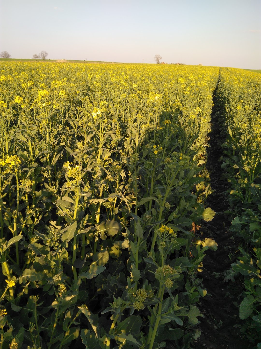

ja trocvhe po okolicy pojezdziłem i stwierdzam , że są różne rzepaki, jedne już zaczynają kwitnąć, inne dopiero zielony schowany pąk a jeszcze inne nie równomierne,  część żółty pąk a cześć zielony schowany
misz masz
a najgorsze że rano w czw i pt 0* nad ranem nadaja czyli jak drut przymrozek bedzie duży
Edytowane przez marulekk
U mnie w okolicy to sa pojedyncze rosliny ktore zakwitly a reszta to jeszcze zielone rzepaki. I teraz najlepsze. Gdzie sie nie pojedzie czy na zachod czy na wschod 15-20km dalej to zolte pola 😂

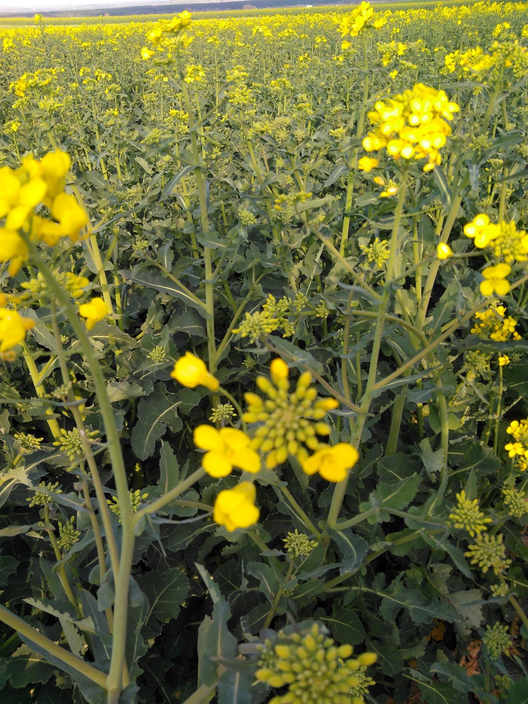

Od początku kwitnienia .
Moim zdaniem , całkowicie błędne są takie stwierdzenia , bo by wychodziło że taki rzepak za 3-4 dni trzeba pryskać na płatka , bo już parę dni temu zaczął kwitnąć . To tak samo jak ktoś błędnie pisze że jak pierwsze płatki zaczną opadać , to trzeba pryskać , a na tym rzepaku widać że pierwsze płatki już opadły i widać zalążki Łuszczyn, tak że z tymi 1 płatkami to jest bujda na resorach , a oprysk powinien być przeprowadzony w fazie pełni kwitnienia , jak płatki zaczną masowo opadać , co pewnie prawie każdy właśnie to robi
widać masz jakiś wyjątkowy i smaczny... 🤷‍♂️

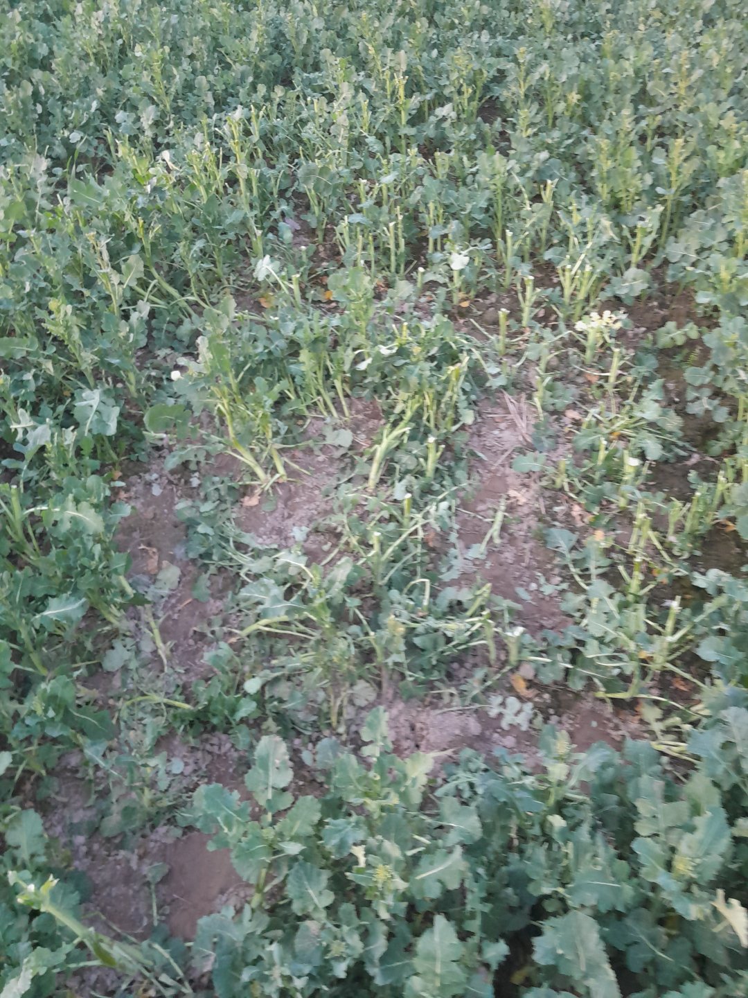

Ta. Nie lubia. Jechalem z 2 tygodnie temu i chlop ma pole rzepaku. Tak z 5 ha a na srodku stalo jeziorko wody. To cale stado łosi sobie stalo kolo tego jeziorka i opierdalalo rzepak. Full wypas. Woda i żarcie w tym samym miejscu

ja w tym roku na płatka pryskam i koniec zabiegów, w poprzednich latach na łuszczyne leciałem, miedzy kołami połozyłem łan i już niemogł wstać  i potem zielony do konca , po płatku jeszcze wstaje rzepak

2 minuty temu, GRZES1545 napisał:
Tak właśnie zauważyłem że kto ma trochę lepsze zboża to zwierzyna się pcha, a jak slabe to w d*pie mają 🤔
