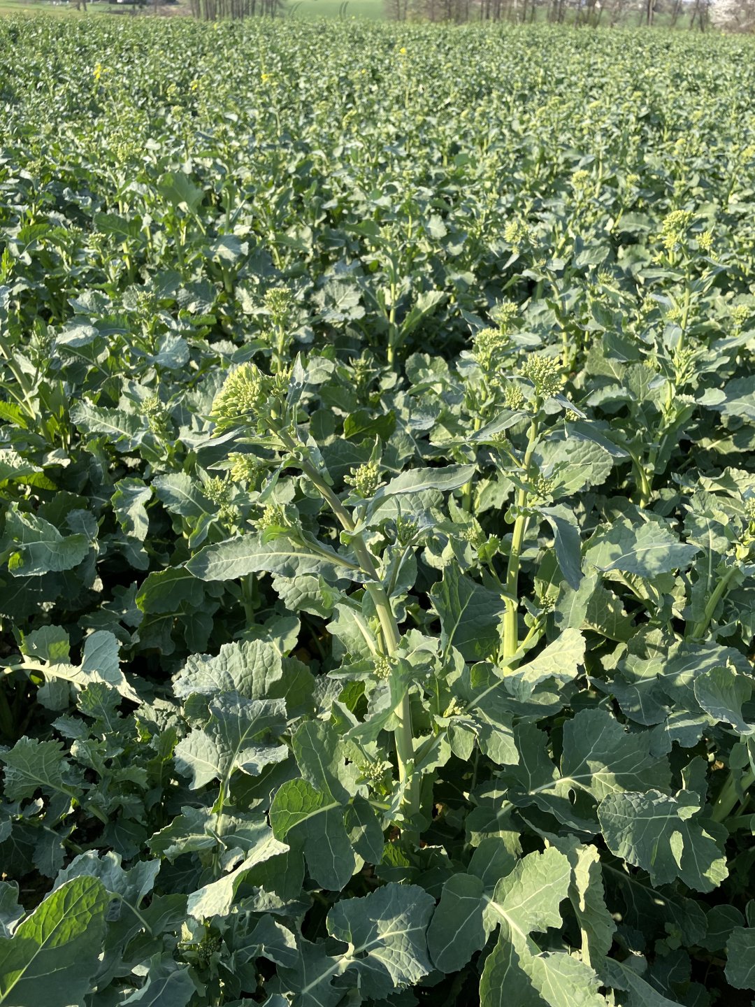

Na jednym polu niewielkie ilości słodyszka,  jeden na kilka roślin. Za to na drugim polu bardzo dużo, wczoraj wieczorem zabieg delmetrosem w zalecanej dawce i od rana żyją i żerują. Chyba pojadę innym pyretriodem wieczorem (sumi-alpha)

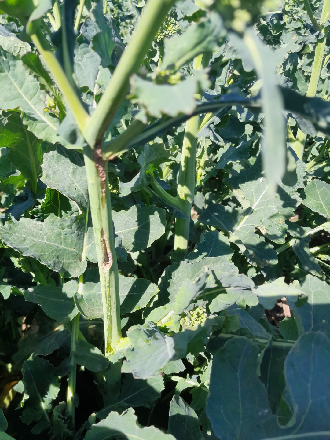

Takie mam pęknięcia po chowaczu i przymrozkach pewnie.
Około  10 dni temu zabieg robiłem  dovo +0.4 tebukonazol. Zagoi się to czy szykować oprysk jakiś na najbliższe dni? Tylko jedna wcześniejszą odmiana tak popękaną.

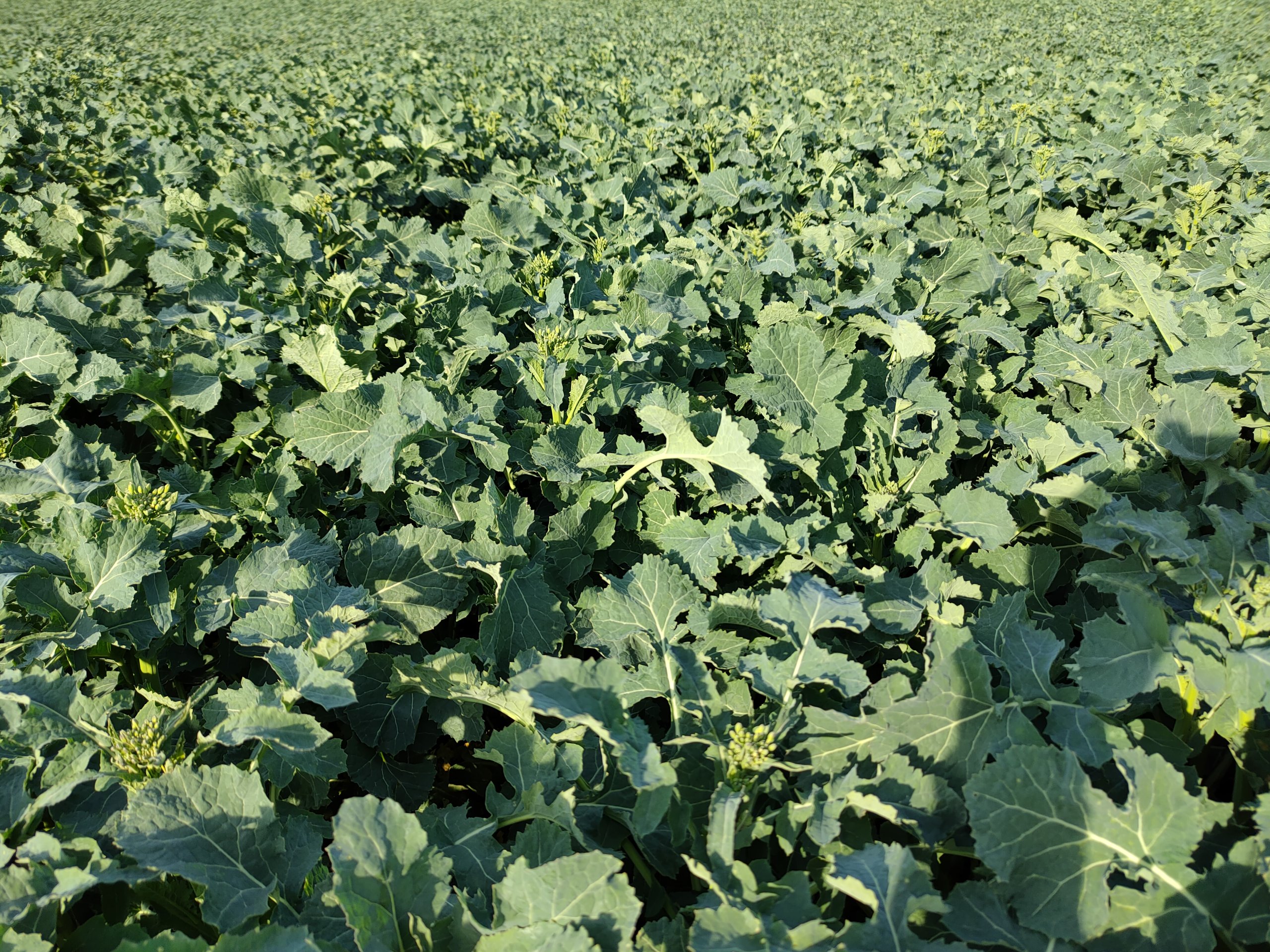

Jak podchodzicie do ochrony przed słodyszkiem?
dzisiaj chodziłem po polu i w różnych miejscach trafiają sie po 1 czasami po 2-3 sztuki. ale owady nie znajdują sie na każdej roślinie tylko co kilka , kilkanaście metrów można znaleźć jakieś, czasami nawet co kilkadziesiąt metrów . czy takie występowanie słodyszka oznacza przekroczenie progu szkodliwości ?
dałbym 0.2 mavrika ale na szczęście nie widziałem dziś ani jednego
