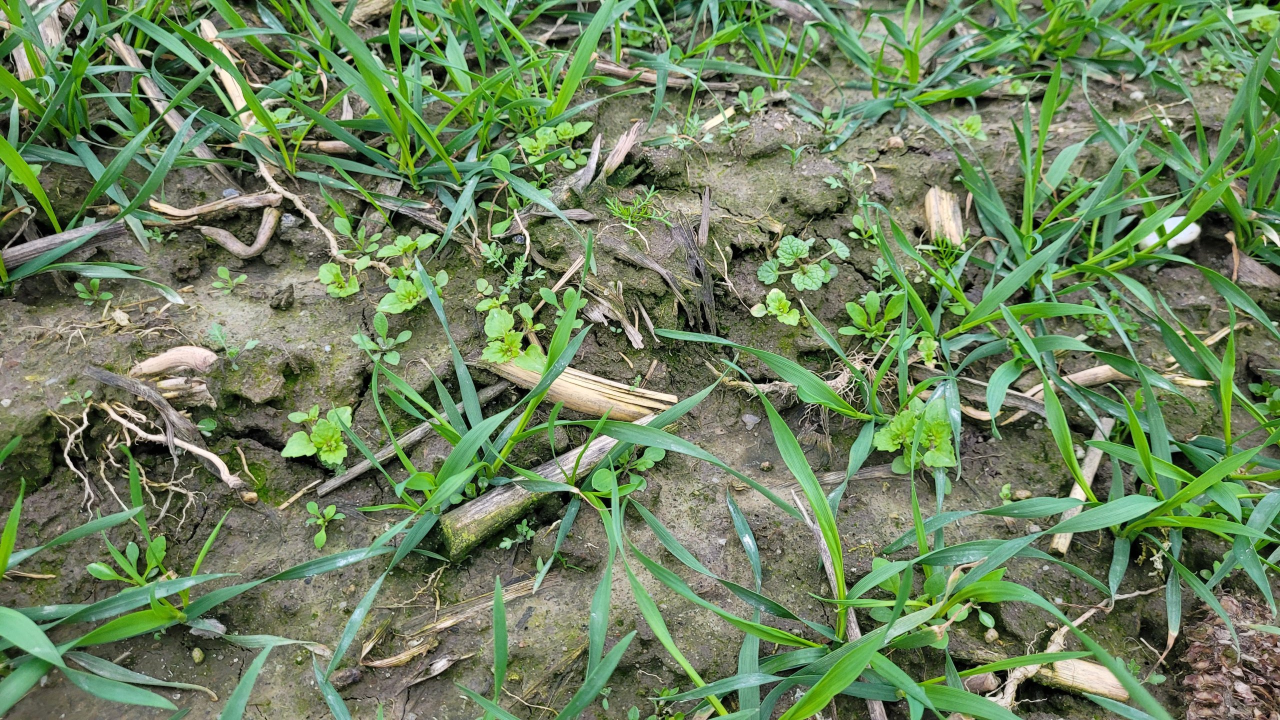

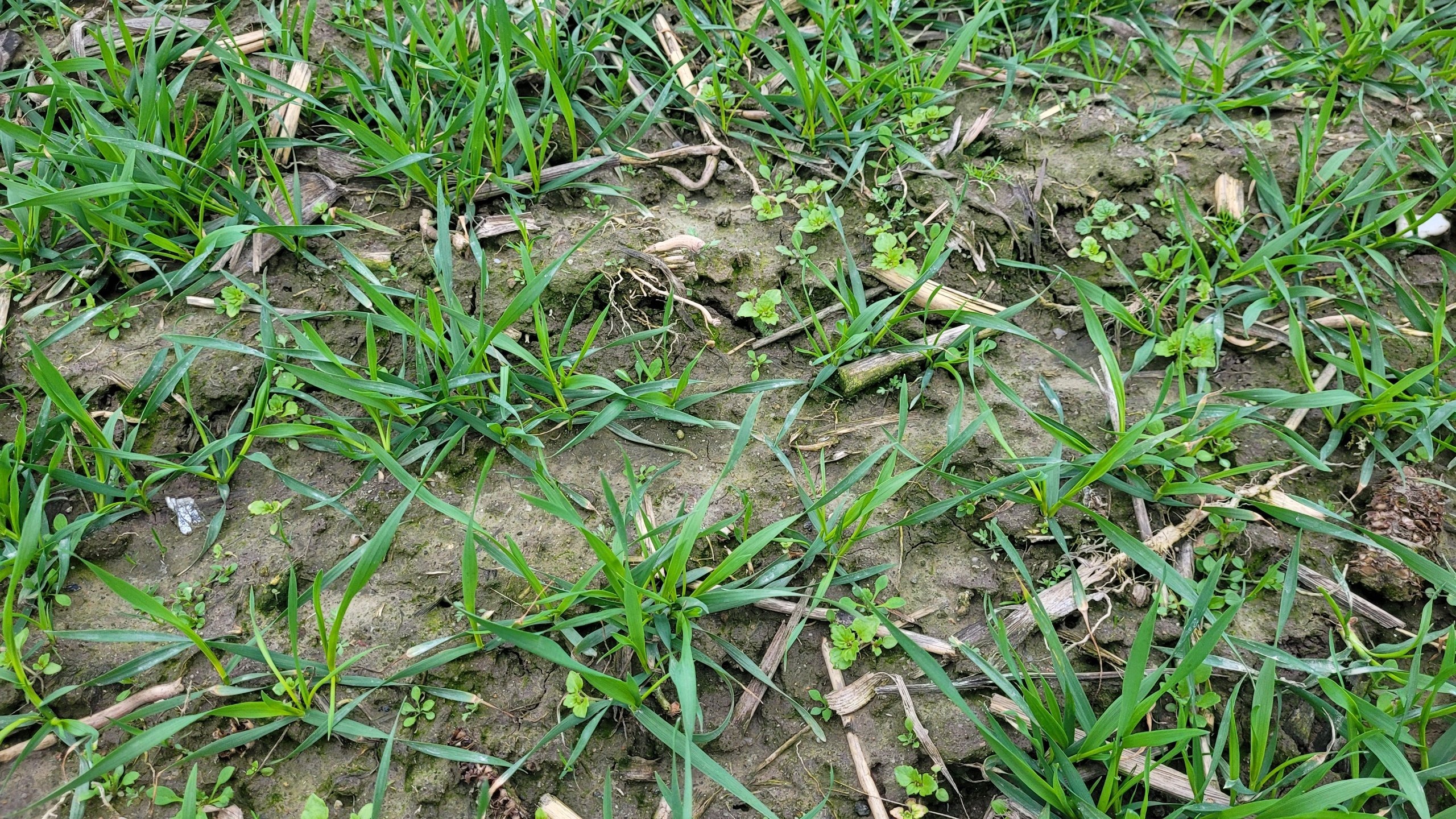

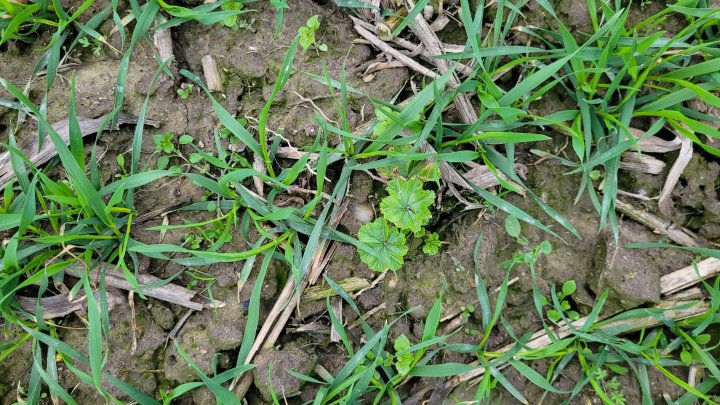

a jakież to chwasty na tyle urosną w zbożu do lute... tam lutego; do marca/kwietnia aby nie było stosownego środka do ich zwalczenia już w wegetację?
Edytowane przez dysydent
Każdy zna swoje pole. Ja u siebie pewno pokusiłbym się o stosowanie nawet teraz ctu i dff czy też experta. Temperatura będzie 4ty dzień w okolicach 10⁰.
Tylko u mnie pola orkowe i to ma sens. Tu na zdjęciach przy tej masie resztek sensu doglebówki brak, bo spod liścia czy łodygi kuku zawsze coś wylezie gdy choćby wiatr zmieni położenie tych resztek.
Co do chwastów to przy niekorzystnej wiośnie dla zbóż przy pełzającej wegetacji, a taka jest bardzo prawdopodobna, chwasty , zwłaszcza rumianowate zapieprzają jak szalone i żrą jak my za czasów Sasa.
Nie muszę chwasty urosnąć, wystarczy że zboże przeskoczy jakaś fazę i dany środek zrobi więcej szkody niż pożytku.
Do pierwszego kolanka , większość środków tak sie stosuje,ja starm sie do końca krzewienia opryskać , ta pszenica z dwoma liśćmi kiedy będzie miało kolanko , w połowie kwietnia, kiepskie spektrum chwastów zwalcza

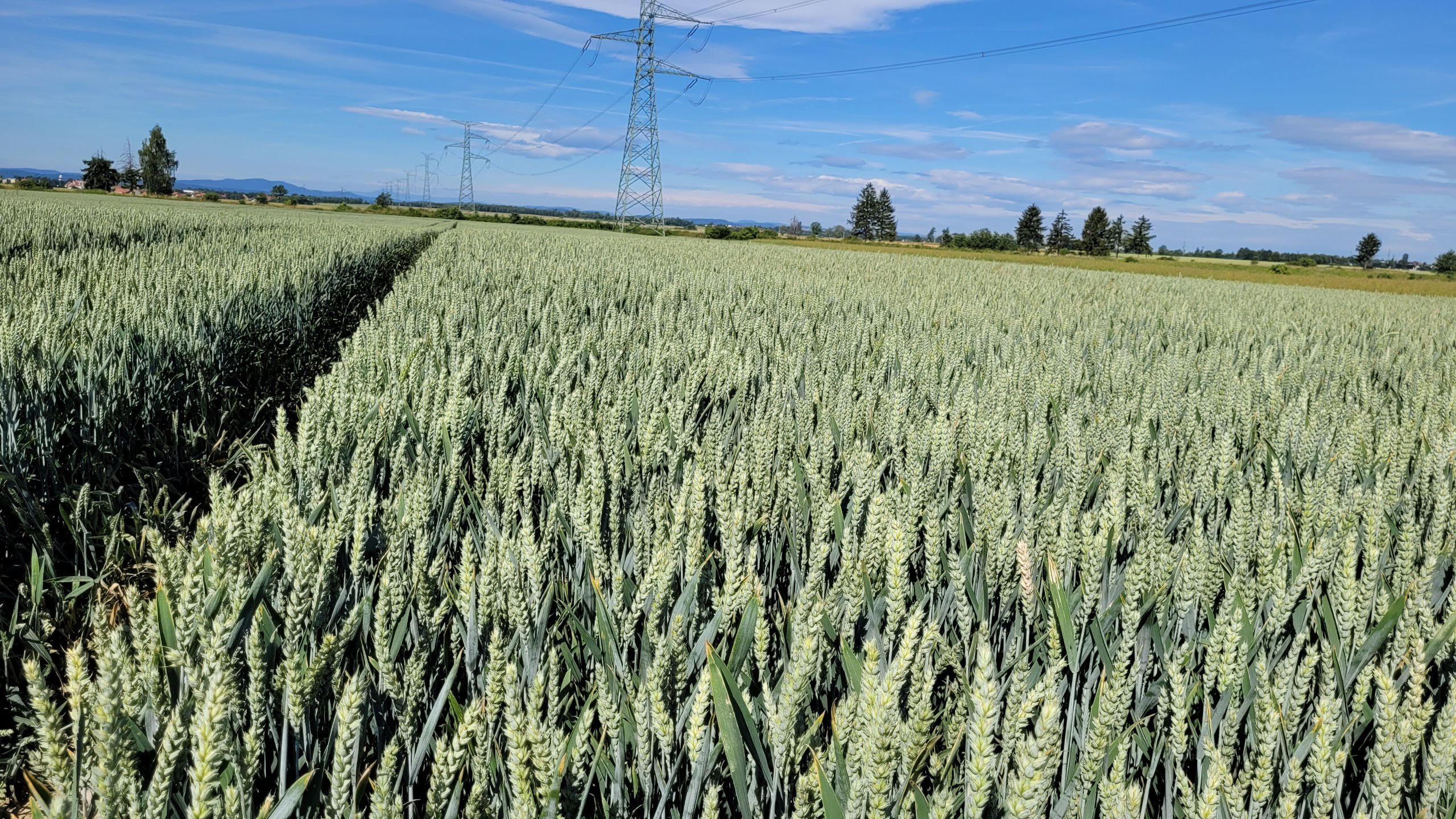

Jakie duże chwasty byłyby 15 kwietnia przy tej pszenicy co pokazałem wyżej - to zdjęcie z 23 albo 24 lutego. 15 kwietnia to ja już powoli myslałem kiedy robić t2.
Miałem biathlon z zapasów wiec dokupiłem tylko mover i ta mieszanina jest fajna. W innym przypadku musiałbym kupić jakieś inne rozwiązanie i zapłacić pewnie ok 150zł/ha.
Nie mówie ze to jest najlepsze rozwiązanie, ale u mnie zrobiło robotę, popryskane w lutym i do żniw czysciutka pszenica, ani miotły, ani inncyh chwastów jednoliściennych nie wspominając już o 2 lisciennych
to samo pole z 15 czerwca

jasne, ale zwróć uwagę - o tym pryskaniu wczesno-wiosennym pisałem sąsiadowi, bo kolega tez jest z naszego regionu, czyli mamy bardzo podobną pogodę.
U Jacka te chwasty ze zdjęcia byłyby w zaawansowanym kwitnieniu z dużą masą liściową i ciężkie do zwalczenia.
