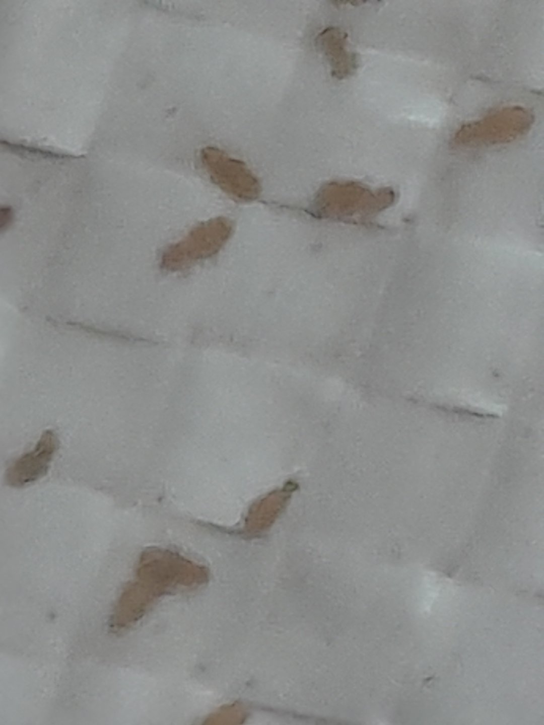

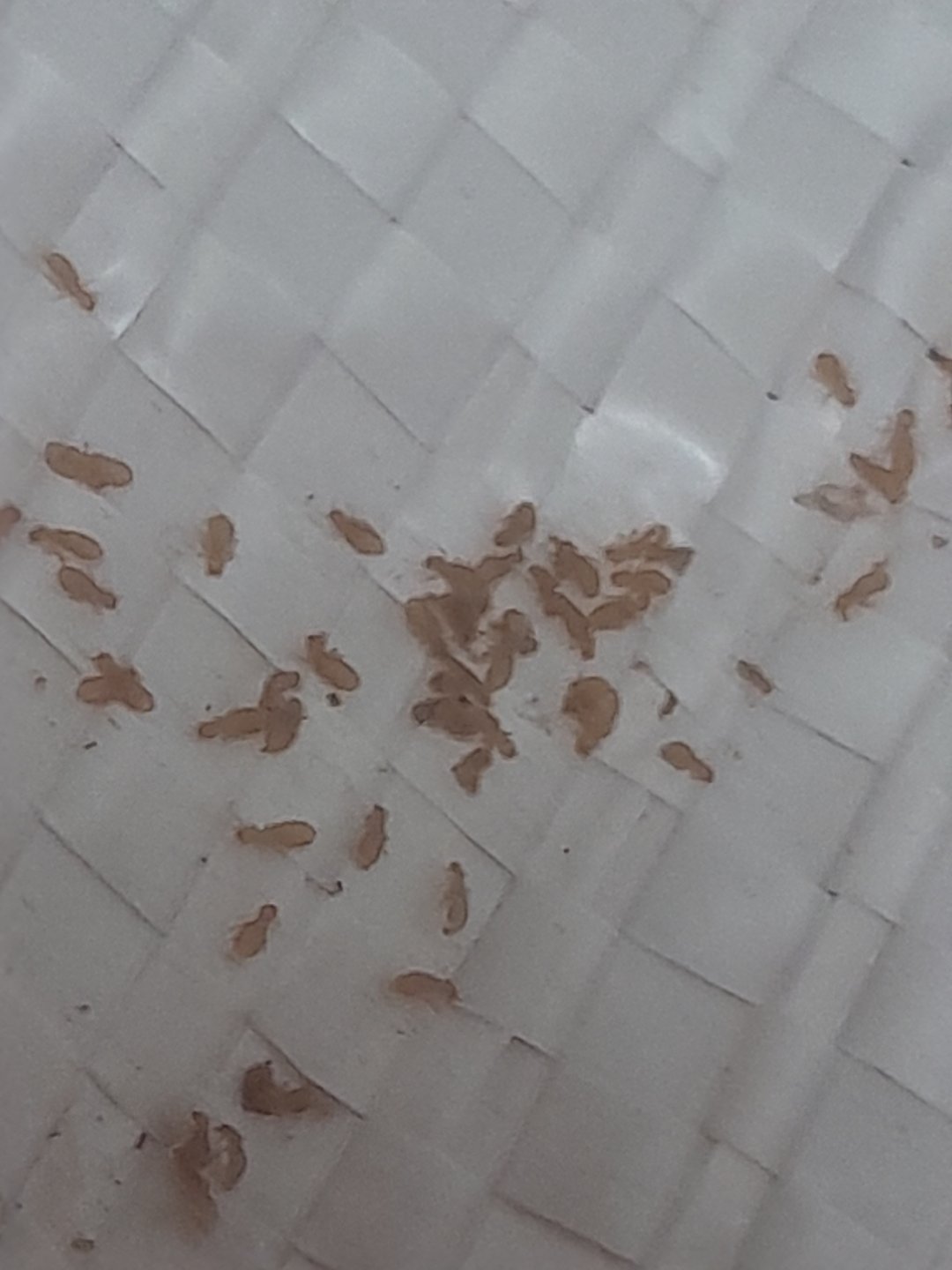

Potrzebna identyfikacja szkodnika.
Wielkość około 1mm , liczebność duża.
Myślałem że trojszyk ale nie pasuje mi do opisów zdjęć w necie.
Na rozkruszka też nie wygląda.

Kiepsko widać ale jak nie trojszyk, to może spichrzel? Ale chyba też za mały na niego
Kiepsko bo max powiększenie a aparat taki se

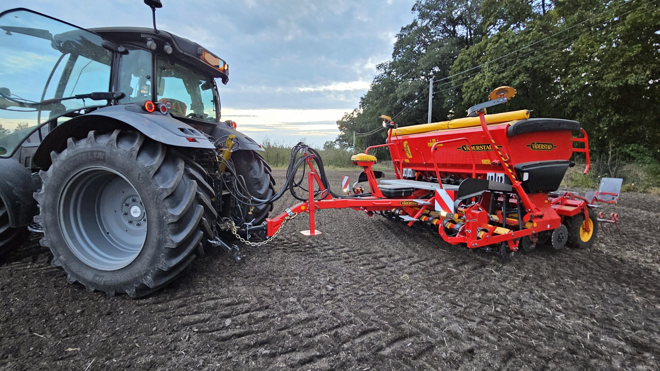

vaderstad ma talerze mieszajace - terze siewne - wal,natomiast horsh ma talerze mieszajace-wal-talerze siewne. co sie lepiej sprawdza, ktory zestaw wg Was jest lepszy? zastanawiam sie nad takim zestawem, tylko najpierw wiekszy taraktor.
