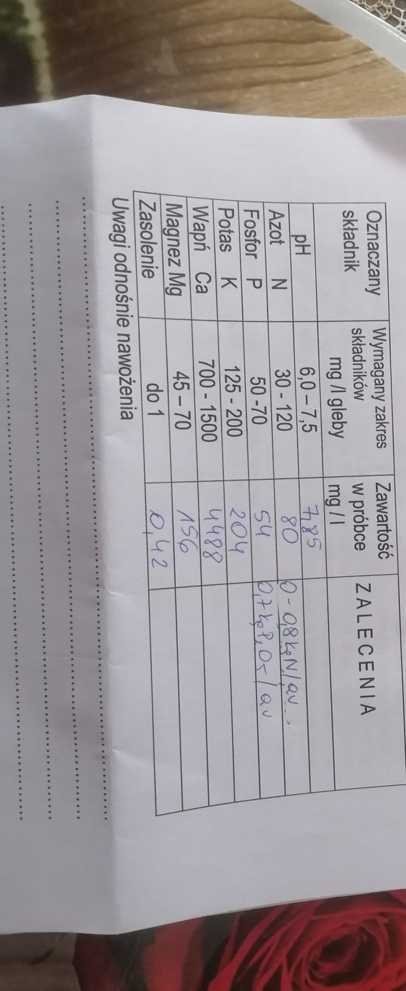

witam przed orką dałem 12 ton obornika kurzego od brojlerów, n1 1 marca 150 kg saletrosanu, pszenica ładna po 4 rozkrzewienia, gleba IV regularnie nawożona organicznie, ile dać na n2? planuje jeszcze T1, T2 i modus

Pierwsze to bym zaczął od tego skąd ty masz takie wysokie pH?
Ja mam np. rędziny i było pH 7,5 i wyżej ale co roku RSM + fosfor z superfosfatu prostego gdzie było dodatkowo z 90kg S na pszenicę i w tym roku wyszło ph 7,0 lub 7,1 :)
Nie wiem właśnie skąd wzięło się takie wysokie ph. Co byś polecał?
