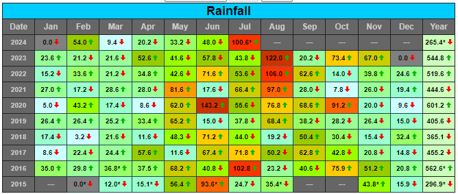

o dziwo u nas od czerwca naprawde pada, 20 li, potem 20 , a 2 km dalej 40 li, potem 40 li przy tej nawalnicy, a teraz 45. niby to nie duzo, ale przy naszym rejonie, tak suchym, tzw pustynnienie wielkiej rowniny wielkopolskiej, to taka woda jest szokiem 😎
  • Root Admin
Ogólnie fajnie, tylko wielka szkoda ze ten deszcz nie rozkłada się równo. Co z tego ze na dziś mamy 300l w tym roku, skoro marzec 9, kwiecień 20, maj 30. Gdyby w tych miesiącach było po 50 to by nie było mowy o suszy, a teraz 2 tygodnie lipca 100l i od razu średnia wygląda "normalnie" ale zbożom to już lotto,
Nie mam danych ze stycznia, bo miałem awarię tej stacji pogodowej, nie mniej druga stacja złapała 50l
Co to za stacją? Fajnie przedstawione te dane.  I te sumy opadów to bardzo tez zdradliwe. Bo wiadomo że inaczej wygląda codzienny calodobowy opad 10mm a inaczej burza z 60mm w godzinę.
  • Root Admin
wiadomo ze inaczej wygląda 6x10 niż 1x60, ale to już inna bajka, w perspektywie poglądowej 10lat mam stacje to już fajnie pokazuje sytuację.
Stacja bez znaczenia, to jest po prostu oprogramowanie które zbiera dane i je prezentuje. Nazywa się weewx, plus do niego strona internetowa - Saratoga.
Natomiast jeśli chodzi o sprzęt to działa to na stacji pogodowej Davis Vantage PRO2.
Możesz wejść i zobaczyć na żywca jak to wygląda: https://boleslawice.info/pogoda/index.php
