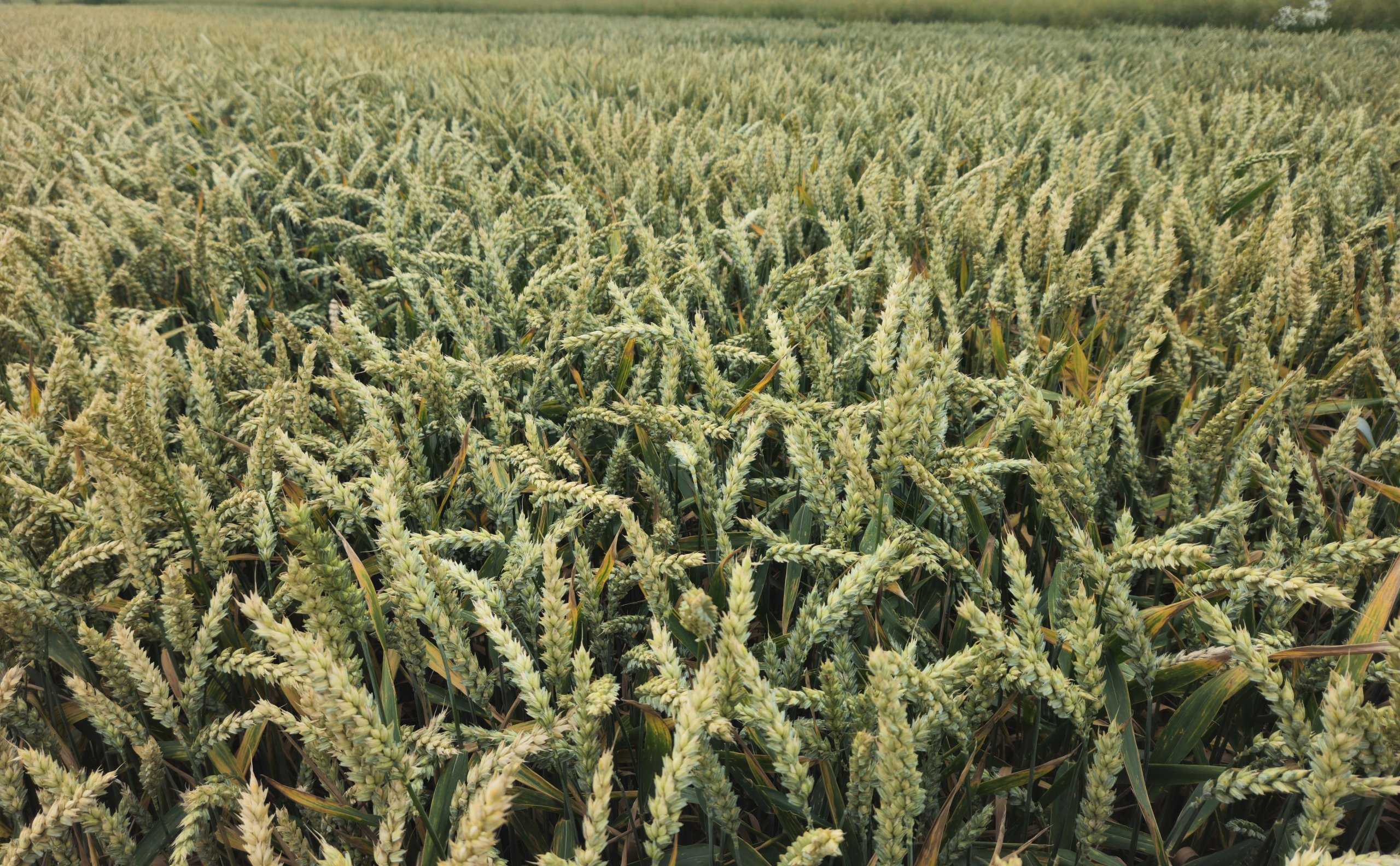

45 minut temu, respecto088 napisał:
Ja to chyba T3 (tebu+metko) dosuszyłem sobie pszenicę, mimo że od czasu zabiegu kilka razy porządnie popadało i wilgoci nie brakowało. Najlepiej wygląda odmiana Landrich, reszta biała.
Tu na zdjęciu ewidentnie popalone liście po fungicyd
125g tebu + 30g metko. W pochmurny dzień pod wieczór. Później w ciągu 2 tygodni, 6-7 razy padał srogi deszcz. Dziwne to że tak przyjarało.
A mi się wydaje że do przyjarane od słońca, 30.05 dałem 125g tebu i protio I obecnie klos wygląda podobnie- bieleje, sporo u mnie w okolicy takich pół zboz gdzie widać że gora bieleje a sloma zielona
3 godziny temu, toorano napisał:
u mnie po tebu+protio+metko Kariatyda biała, a Asory i Produzent zielone
U mnie kariatyda to samo 2 tygodnie już jest cała biała też robiłem T3 metko i  tebu, po prostu w ciągu kilku dni liście robiły się całe żółte i obumarły, to nie było przypalenie moim zdaniem, kariatyda jest wczesna pszenica i razem z rzapaksmi będzie na pewno cięta obok euforia dłużej była zielona ale teraz też już ja sieklo ostro
4 godziny temu, SawekBraczyk napisał:
Dojrzewa, kończy wegetację.
Jak tu na zdjęciu widać  że końcówki przypalone tak nie wygląda słoma całą od dojrzewania . Jest żółta a nie brązowa
Zawsze mówię że jak chce się szybszych zniw to daj tebu
 4  , nie przesadzajcie

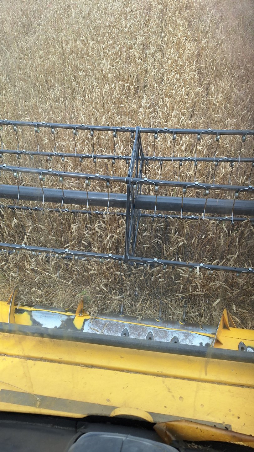

2 godziny temu, Zapracowany napisał:
Obstawiam 800 do 1000 kg
30 minut temu, GABBER85 napisał:
obstawiam między 2 a 3 tony/ha
Nie ważone , ale tak orientacyjnie to bym przyjął że do 4 ton /ha nie było , tak to co wysypałem ze zbiornika to bym oszacował na 1,5 - do max 2 tony , ale bardziej bliżej tych 1,5 niż 2 ton , czyli z ha 3-4 ton. Nie wiem co to za odmiana była ( pewnie jakaś wcześna ), ale ta pszenica 4 pola od mojej , i jak się zaczęła kłosić to wystąpiły wówczas te przymrozki , to było ewidentnie widać że przymrozki dały jej w d*pę konkretnie , choć bez przymrozków też by 4-5 ton sypnęła max
