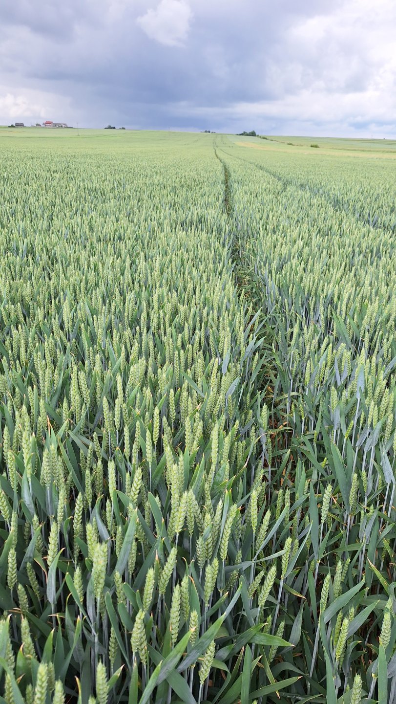

5 godzin temu, miwigos napisał:
Bo to odmiana która nie wygląda , ale wiernie sypie , moze nie rekord , ale średnia z lat dobra wychodzi, dla mnie wszystko co nie wygląda a sypie jest dobre , sąsiadom kopara opada dopiero podczas koszenia
Tak jak Linus,  też zaraz po wykłoszeniu nie wygląda,  a dopiero potem jak nabije te kłosy które są przed żniwami takie bandziate ( bardzo nabite) to wygląd fajny , a i do kombajnu leci ostro tu Linus

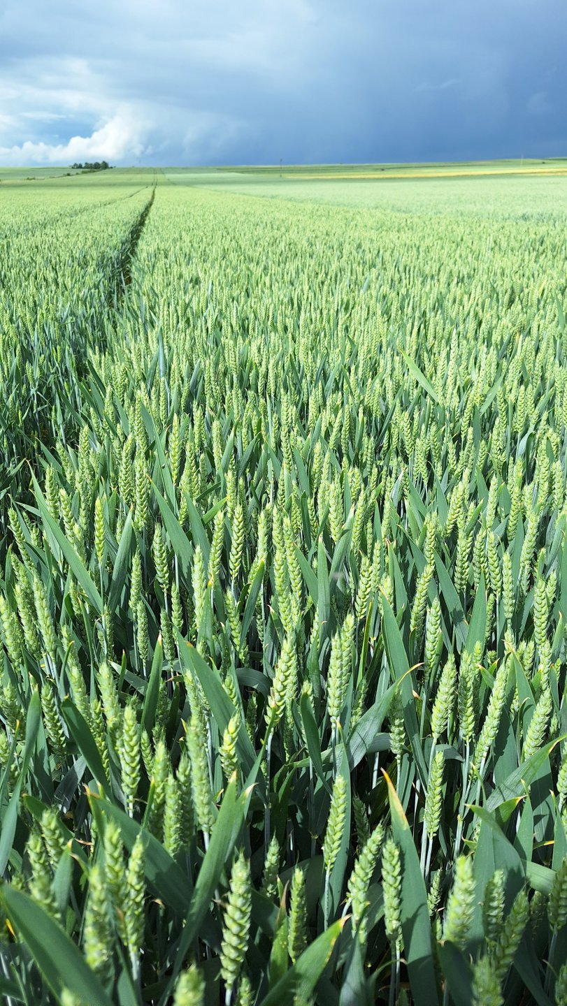

mysza103 napisał:
5 godzin temu, miwigos napisał: Bo to odmiana która nie wygląda , ale wiernie sypie , moze nie rekord , ale średnia z lat dobra wychodzi, dla mnie wszystko co nie wygląda a sypie jest dobre , sąsiadom kopara opada dopiero podczas koszenia Tak jak Linus,  też zaraz po wykłoszeniu nie wygląda,  a dopiero potem jak nabije te kłosy które są przed żniwami takie bandziate ( bardzo nabite) to wygląd fajny , a i do kombajnu leci ostro tu Linus
Nada się na siew po pszenicy? Czym robiłeś t1, ile N i czy skracałem, bo to niska odmiana

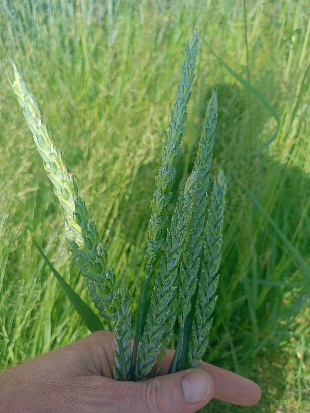

44 minuty temu, CriticalHit napisał:
Jaka przyczyna takich kłosów, od drogi kilkadziesiąt pewnie się znajdzie.
Bo dawałeś miodu ciągnikowi zamiast na kłos ! i  teraz masz , nawet nie wchodź w łan , koś to co jest
