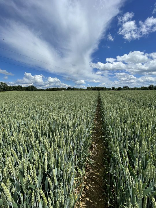

32 minuty temu, SawekBraczyk napisał:
LG Keramik
Chyba już jakiś czas wykłoszony, bo u mnie Keramik trochę inaczej wygląda tuż po wykłoszeniu. Mimo wszystko nic tak nie cieszy oka jak Landrich czy kiedyś Agil.

4 minuty temu, Piffpaff napisał:
bardzo ładna! moja na piachu w kolana ale od lasu w cieniu i na glinie to ku..a już w pas mimo 0.5kg medaxu na pierwsze kolanko! będzie leżeć jakk nic hehe
Leżeć nie będzie, bo Keramik mocno się kuli jak zaczyna dojrzewać, chyba że za zielona Ci wywali.
