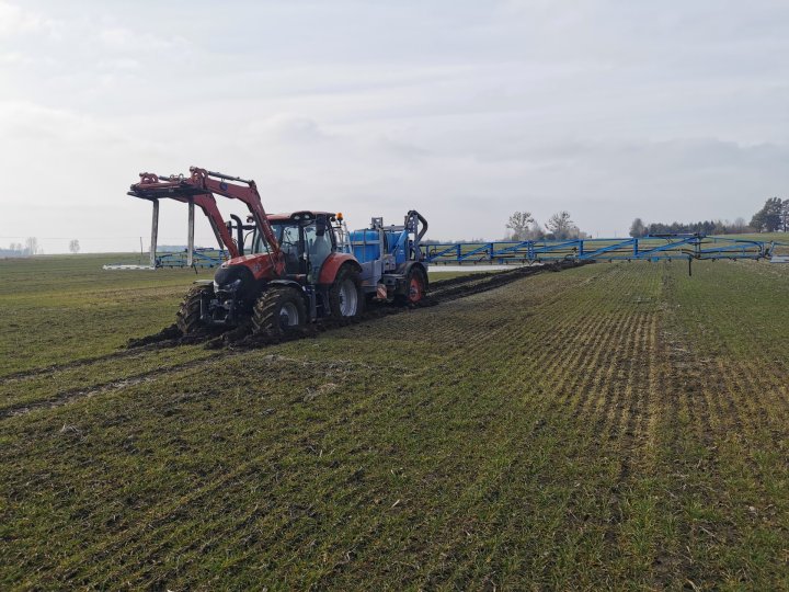

3 godziny temu, Tomek90 napisał:
Można powiedzieć ze w normie
TU CHCIAŁEŚ PRZEJECHAĆ ?
