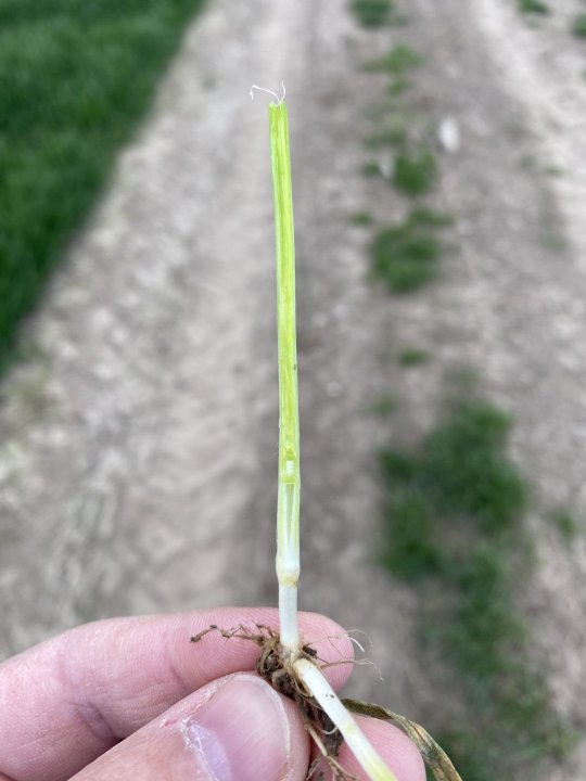

9 minut temu, tommy66692 napisał:
To już jest faza strzelania w źdźbło więc dokrzewic nie ma możliwości, dokrzewic CCC można wczesna wiosna poprzez korzenie
Dokrzewanie jak jest kolanko na 1cm. Tak? Ale każdy miał inne terminy. Kiedy to robiłeś? Ja ledwo to n1 mam skończony. A w tygodniu może dopiero idzie oprysk na chwasty.
18 minut temu, masa24 napisał:
Czemu śmieszna ? Skoro na jednej roślinkę , na najbardziej rozwiniętym źdźbeł jest faza 1 kolanka . A na innej początek strzelania w źdźbło lub przed ?
Już ci odpowiedział @tommy66692 , o dokrzewianiu to się myśli najwcześniej jak się tylko da , jak pszenica jest w fazie krzewienia , a jak już strzela w żdzbło , lub lada dzień będzie strzelać to ccc zadziała ci normalnie skracająco , a nie że jeszcze puści nowe pędy , bo ten czas to jest że zbędne pędy zaczynają być odrzucane przez roślinę , a nie że nastawiasz się na to że ci nowe pędy wyjdą
I CCC najlepiej pryskać gdy kolanko jest ten 1,2-1,5cm , faza BBCH31 . By nie narobić bałaganu . Tylko tu chodzi o skracanie a nie dokrzewianie , dokrzewianie to co innego . Dokrzewianie w fazie krzewienia jest .
