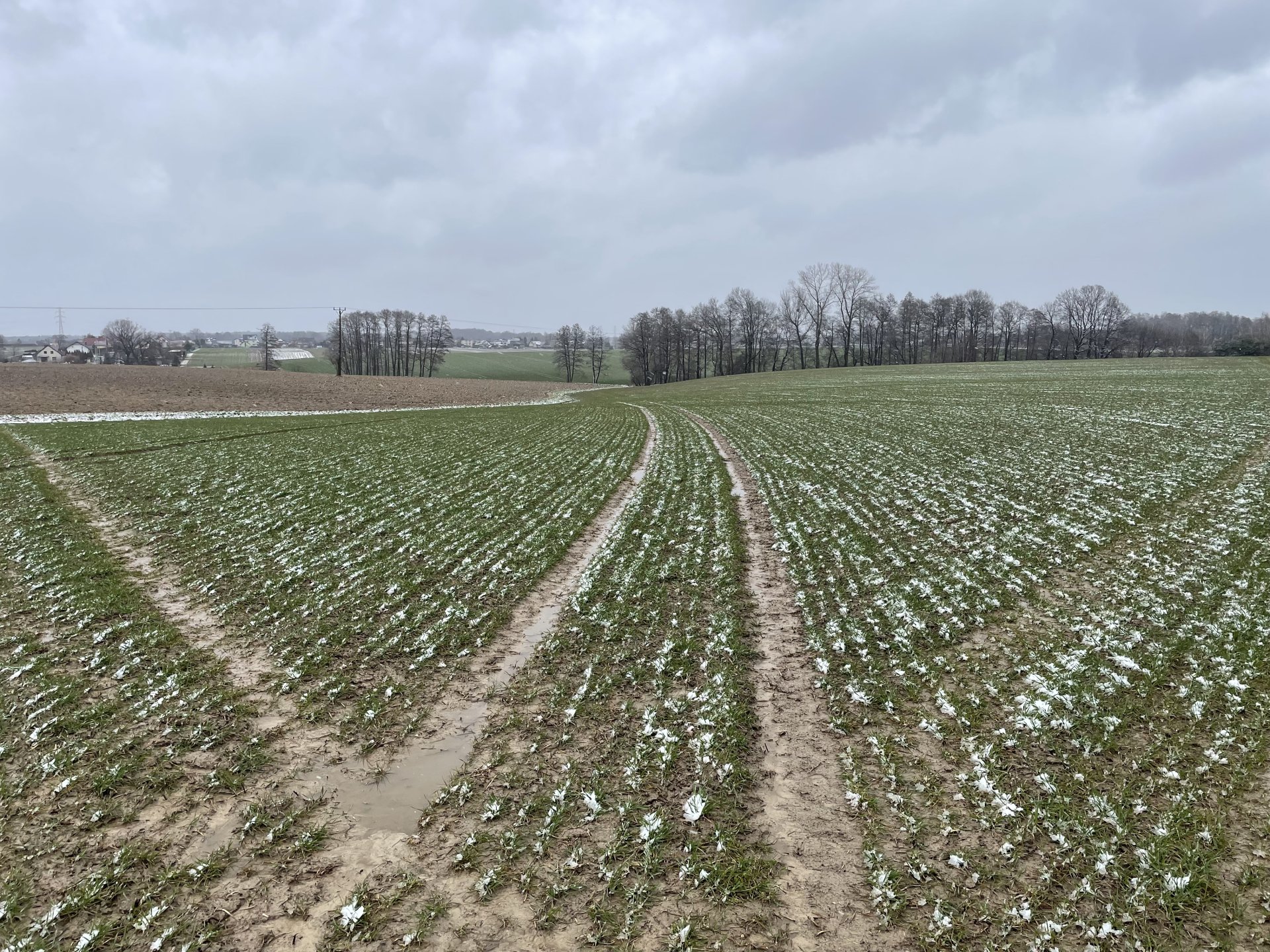

13 minut temu, Piffpaff napisał:
A ja dopiero 1.03 dałem siarczan magnezu i od tamtej pory nie było na tyle silnego mrozu żeby wejść z N, pada pada i pada... na glinie woda stoi więc bite 2 tygodnie trzeba żeby jako tako wyschło
Z kąd jesteś ? Ja wczoraj z Rsm rozlewał na druga dawkę w rzepaku w dzień i bez problemu . Ja ze Śląska .
U nas też nikt jeszcze z N w zboża nie wjechał. Dziś znowu śnieży, wczoraj +16°C.
okolice Siedlec- Międzyrzec Podlaski kto ma piachy to już posiał ale u mnie wszystkie dołki i glina.
Ja tam jeszcze nie posiałem nic prawie- na 30ha dopiero 4 i zaczęło mżyć/śnieżyć/roztapiać że 2812 się nie pojedzie- tym bardziej cięższym.
23 minuty temu, galan99 napisał:
Bardzo nowocześni rolnicy .
I wykształceni obłożnie oraz usłuchani że hej- wcale  nie biorą sobie pod uwagę apelów władz aby jak najszybciej rozsiewać i pędzić do składów po nowe.... Przez Was Orlen i Azoty splajtują.
Edytowane przez WiesiekTraktorzysta
A po jaki .uj sypać saletrę przy średniej dobowej temp. oscylującej niewiele pow. zera, w dodatku przy nadmiarze opadów ?  wegetacja zbóż raczkuje, a część N azotanowego i tak pójdzie w pi.du wraz z wodą glebową.
Edytowane przez boogie7
Z drugiej strony dobrze ze tak jest nawet niż by miało być sucho i się kurzyć . Tylko za dwa tygodnie kto wie jak będzie , może być znowu całkowicie odwrotnie .
3 minuty temu, boogie7 napisał:
A po jaki .uj sypać saletrę przy średniej dobowej temp. oscylującej niewiele pow. zera, w dodatku przy nadmiarze opadów ?  wegetacja zbóż raczkuje, a część N azotanowego i tak pójdzie w pi.zdu wraz z wodą glebową.
Żeby to z woda poszło to by musiało być 200l opadu w krótkim czasie . U mnie poszło na zboża narazie 50N a reszta przed 1 kolankiem . Dzisiaj tak jest .
Edytowane przez SawekBraczyk
Nie będzie. Wiodące modele pogodowe prognozują zgodnie marzec z opadami pow. normy wieloletniej, a temp. poniżej.
Nie mówimy o całkowitym wymywaniu N !  Ale skoro N azotanowy nie jest wiązany przez cząstki gleby, tylko rozpuszczany w roztworze glebowym (de facto w wodzie) i pobierany przez roślinę wraz z strumieniem transpiracji, to oczywistym jest fakt, że woda która przenika glebę w jej głąb, niejako "zabiera" z sobą tenże azot w głębsze warstwy, często poza zasięg systemu korzeniowego. Woda z drenów płynie solidnie jak narazie 😉
5 minut temu, SawekBraczyk napisał:
Prognoza pogody to na 3 dni a reszta to wróżenie z fusów . Sucho źle , za mokro tez , za zimno źle . Nie wiem idealnie zawsze nie jest . Każdy niech robi według siebie .
Prognoza jakiejś tam interii, czy innego onetu, to wróżby, ale profesjonalne modele potrafią przewidywać pogodę ze sprawdzalnością nawet pow. 90 %. Jak narazie , marcowe prognozy pasują niemalże idealnie.
czytałem ekstrementalną od imgw- pisali że marzec deszczowy i zimny, kwiecień deszczowy- powyżej normy, a wiosna i lato wg normy i temp i opady- ja tam wierzę naszym ekspertom od ekstrementów jednak- będzie w pytę pogoda ;). Z nawozem sztucznym trzeba czekać, ale ekstrementy pod wiosenne się dobrze wywozi- nie jest ani sucho, ani ciepło, ani śniegu, ani zbyt mokro.
Panowie każdy mieszka w innej części kraju i inna ma glebę, u mnie jeziora na polach to o czym tu mówić. Ledwo udało mi się rozsiać siarczan i myślałem że obrócę jeszcze raz z N tego samego dnia ale o 9 było już+3 i od 2 tygodni pada albo deszcz albo snieg Wczoraj spadło 5cm sniegu
A dzisiaj deszcz i wiatr
Pociągnie ten azot ja mam pszenicę która ma korzenie długości holewki gumofilca więc dobre 30cm myślę że deszcze rzędu 30-40mm nie wplukaja go aż tak głęboko a wiadomo że na lepszej ziemi wmywanie będzie mniejsze.
właśnie czytałem w necie że analitycy przewidują że na koniec tego roku pszenica może kosztować max 1000zl/t My się spieramy kto siał a kto nie siał a może nie ma sensu siać
33 minuty temu, GABBER85 napisał:
90% na ile dni do przodu? Jakie np strony sa tak dokładne?
Mówimy o długoterminowych, nie szczegółowych na kilka następnych dni.Europejski ECMWF, albo amerykański GFS, chociaż ten pierwszy ma wyższą sprawdzalność prognoz..
Równie prawdopodobne jest 800, jak i 1200 😎

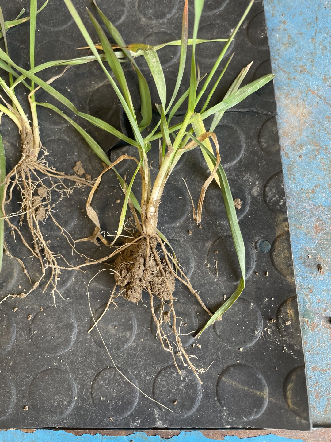

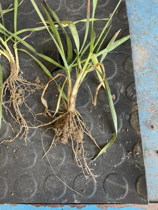

Byłem na pszenicy.gumiaki zostały.pszenica fioletowa,nie pobiera żarcia,widocznie wegetacja wogole się nie zatrzymała,w zimę wchodziła z trzema listkami a teraz ma 2-3 krzewienia.jak były mrozy leżała pod śniegiem.ziemia wogole nie była zmarznięta
Na razie to za marzec mam 15 litrów wody, wczoraj poszła saletra, w nocy i dzisiaj spadło może z 5 litrów, więc ten nawóz nawet nie przemieścił się dobrze w strefę korzeni a co dopiero mówić o wymywaniu. Żeby mówić o wymywaniu azotu w oziminach, gdzie system korzeniowy sięga 70-100cm w głąb to potrzeba tak jak ktoś pisał ze 200 l wody w 20-30 dni. Nie realne w naszym klimacie w marcu. Wegetacja idzie na całego, wczoraj było 16 stopni, teraz dwa dni zimne a później znowu 5-10 stopni i noce bez mrozu więc to są jak najbardziej warunki na to by nawet saletrę siać. Wymywanie azotu w marcu to mit, azot azotanowy jest związany z wodą, jak opady są większe niż parowanie to przemieszcza się w dół, ale jak parowanie jest większe niż opady to azot azotanowy idzie do góry, podsiąka z wodą.
