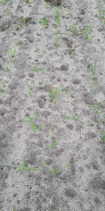

obecnie mam wschody na poziomie 250 szt. czyli potrzebne sa 2 źdźbła dodatkowe 8 bedzie ok. wiosna pojdzie saletra, jaka ilosc jej nie pokrzewi? w tym roko dalem ok 60 kg N i chyba przesadzilem.

sialem na poczatku pazdziernika ok 300 roslin kielkujacych na/m2. po miesiacu bylem na polu i luczylem. bylo ok250 szt. albo tak slabo wschodzi, albo jeszcze powschodza. nie martwie sie ta iloscia, ale dlaczego taka duza rozbierznosc?!
