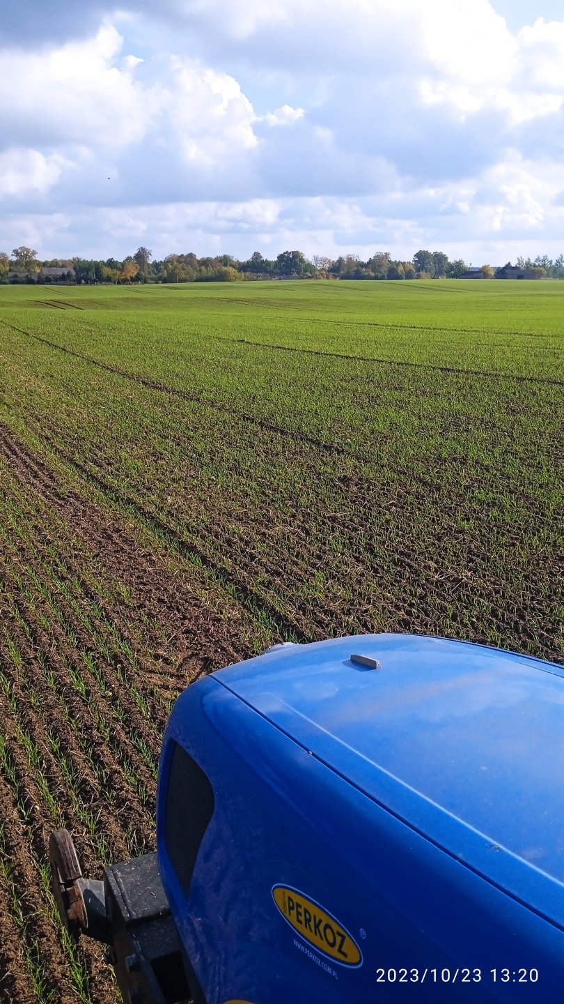

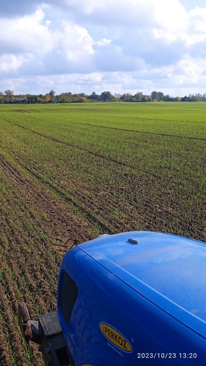

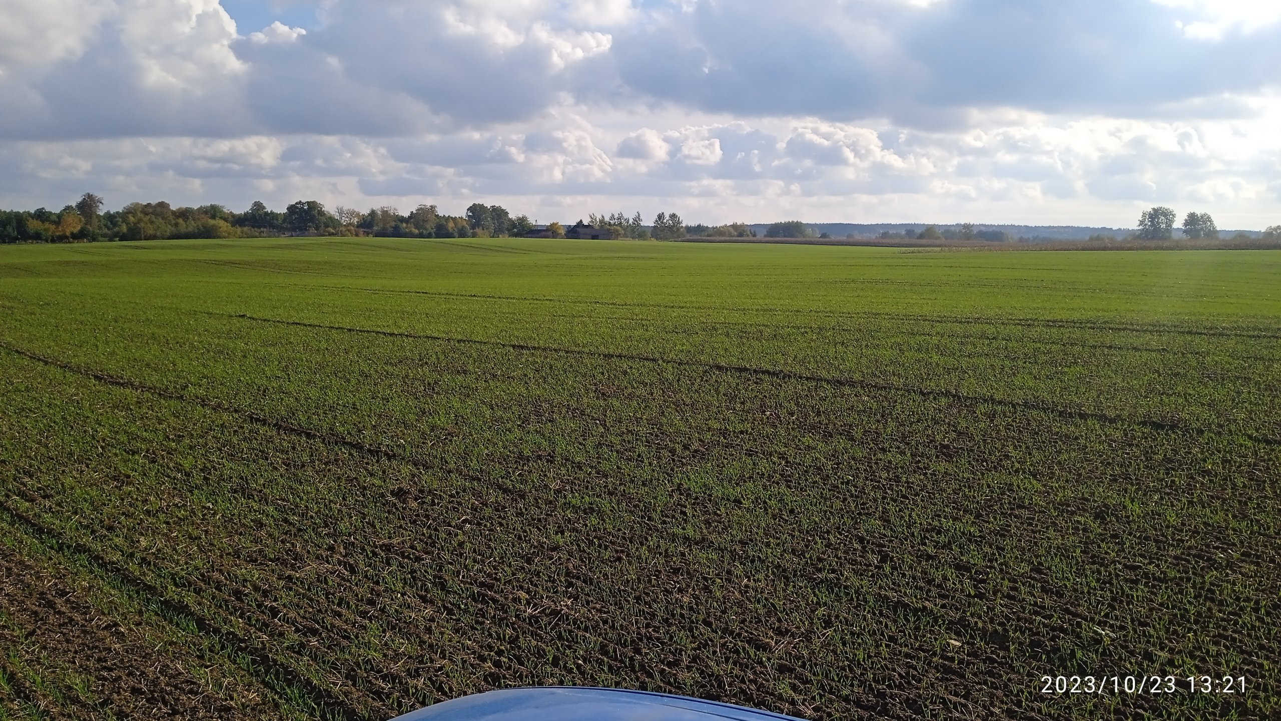

Pszenica po pszenicy. Celowe opóźnienie siewu bo w tamtym roku mocno grzyb wszedł. Tu siane ostatniego września. Poszło 0.5 l Arnold +10g tribenuron
