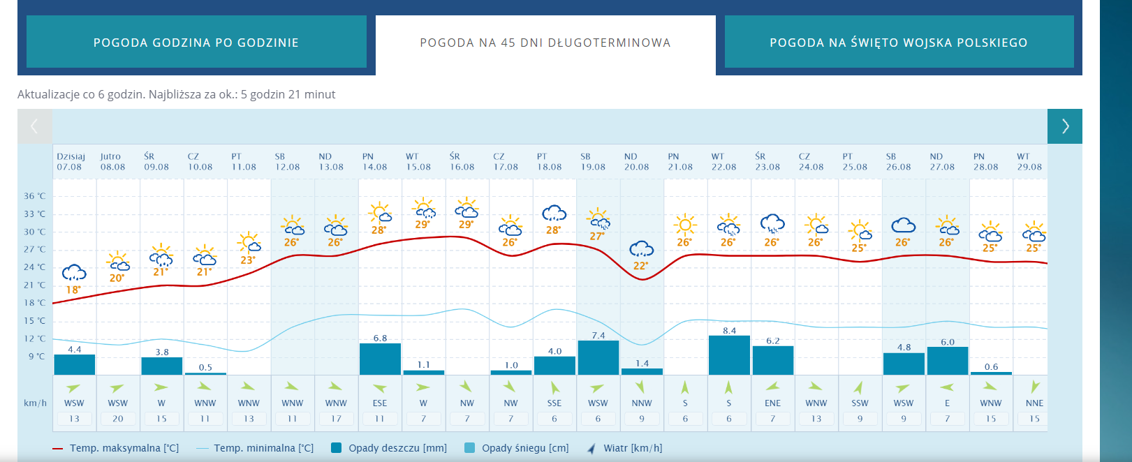

9 godzin temu, maniekc360 napisał:
W sumie jest wszystko w porządku. W mojej okolicy oprócz tych co na suszarnię kosili, wszystko stoi. Potrzeba 2 tygodnie pogody żeby to kombajny wykosiły. Za 2 tygodnie będzie 21, a wtedy rosa będzie do 12 godziny, i o 16 od nowa.  2 lata temu kto nie zdążył przed deszczami, to  dopiero we wrześniu mógłby kosić, tylko, że wszystko porosło. A tak jest prognoza:
Co to za dziadowska prognoza interia czy wp?
Pozatym oni przepowiadali upalne lato i co??
Miało u mnie lac 4 dni pos rząd, padało tylko jedna noc 15l.
2 dni do przodu moga przewidzieć i to nie zawsze.
Rosa będzie albo nie, niema zero jedynkowo że będzie po 20 nawet w sierpniu bo przed deszczem rosy nie będzie np.
Zależy jaką temperatura będzie . W zeszłym roku nie było do końca sierpnia bo upały były i w nocy gorąco
