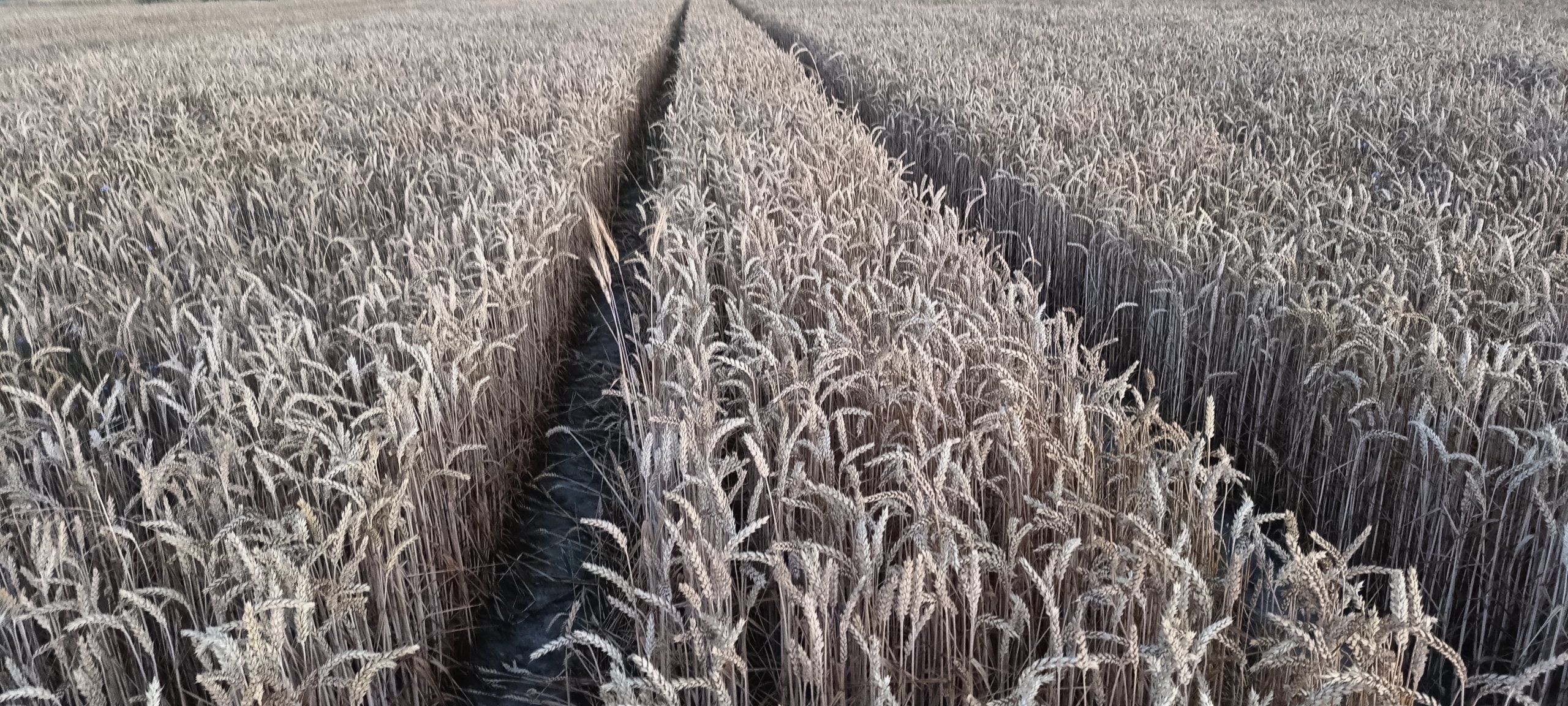

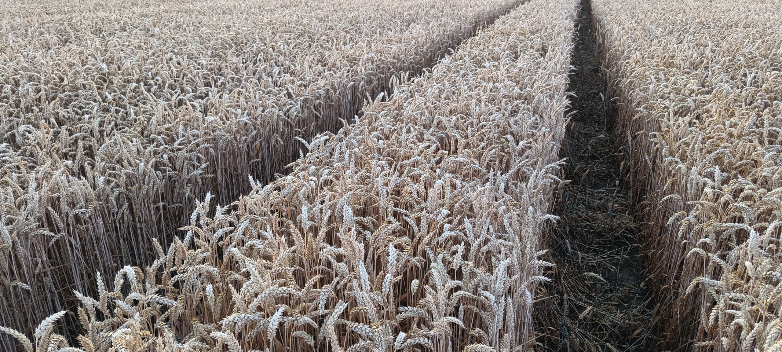

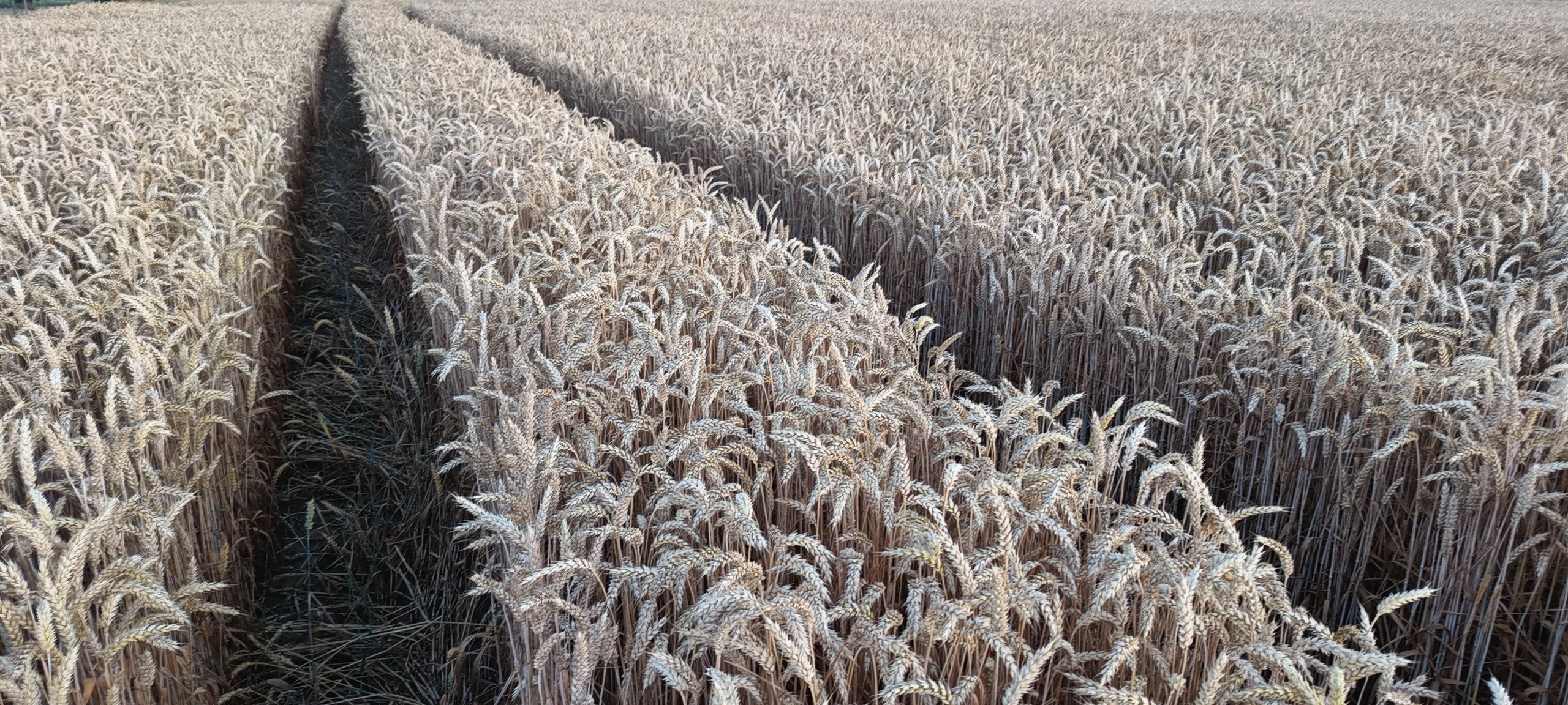

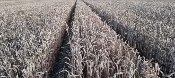

1 godzinę temu, alfa napisał:
Najlepsza działka w tym roku tragedii jeszcze nie ma jak na tą suszę ale i szału też nie
Ładna pszeniczka ale najbardziej wiarygodne zdjęcia jest zawsze z góry w łan , nie pod skosem . To ty dajesz tylko jeden zabieg fungi?
@masa24 tak to ja tylko jeden zabieg . W tym roku poszło T3 na części i na reszcie takie powiedzmy T2 T3 a i zapomnialbym na jednym polu samo t1 pojadę później zobaczę jak tam jest Ogólnie dla mnie jest masakra nie widziałem takiego roku i uważam że zboża są hukowe . To moja najgorsza działka gdzie teoretycznie powinno być najlepiej ale tu ominęły dosłownie wszystkie deszcze
