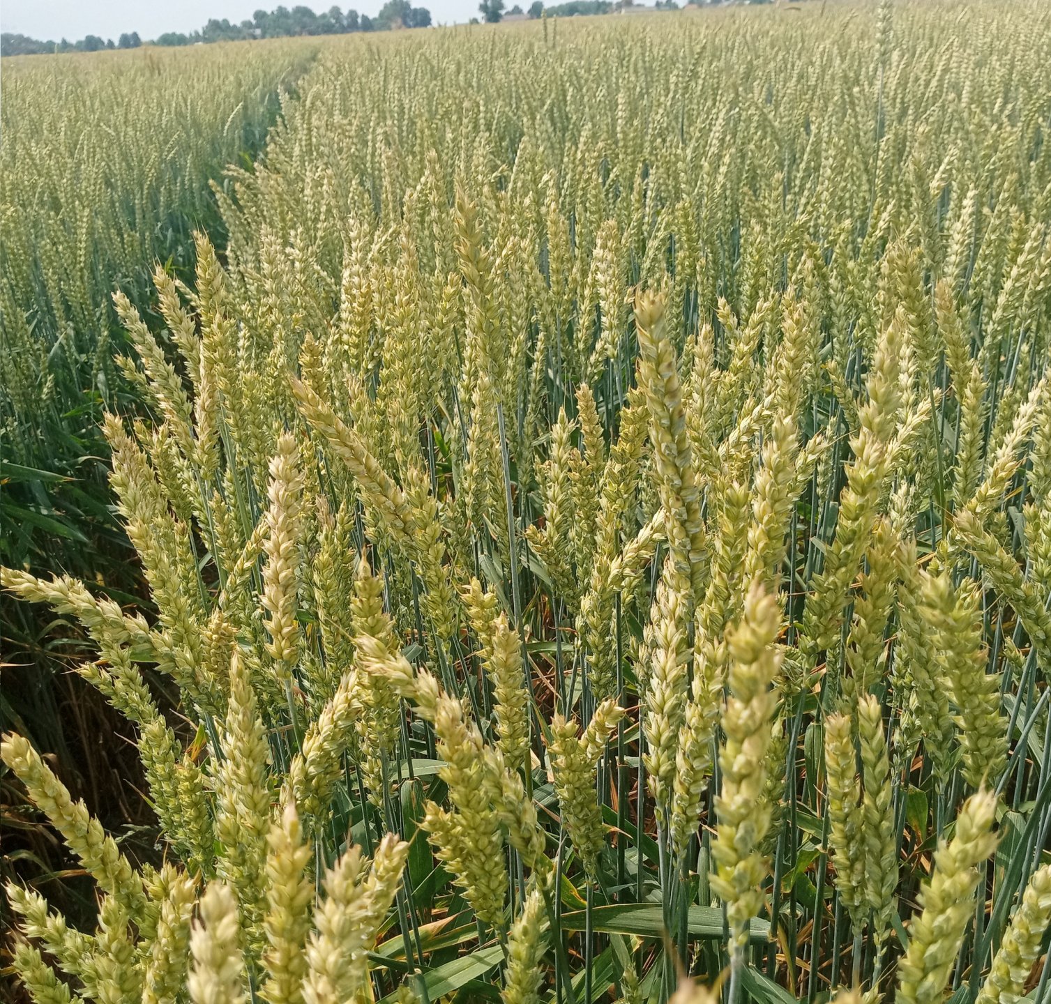

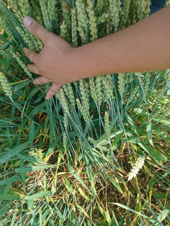

Też u Ciebie kłosy były krótkie? U mnie 6-8 pieterek i taka skromna się wydaje w porównaniu np z metronomem który ma 10-12.  Wody nie brakowało. Nie wiem czego się spodziewać. Raz miałem gorszą ostroge i 6 ton dała a w tym roku wydaje się lepsza ale bez szału nawet chyba na 6 ton nie wiem czy... hmmm... Na zdjęciu kawałek ostrogi i metronom dla porównania
Nie trafiłeś z regulatorem w Ostrodze. Kłoski takie pozbijane w kłosie w górnej części 😏 troszkę na dolnych odrzuciła również. Ale tu masa ziarniaków podnosi plon. Metronom depota mi przypomina. Z ostek spróbuj sobie fenomena albo foxxa(zdrowszy)

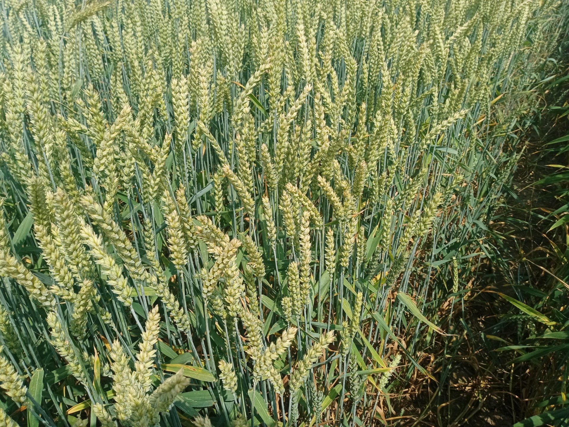

Jara pszenica - niczym nie regulowana
Ostroga tak właśnie wygląda, niezależnie od tego, czy ją skrócisz, czy nie, taki ma kłos

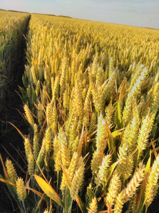

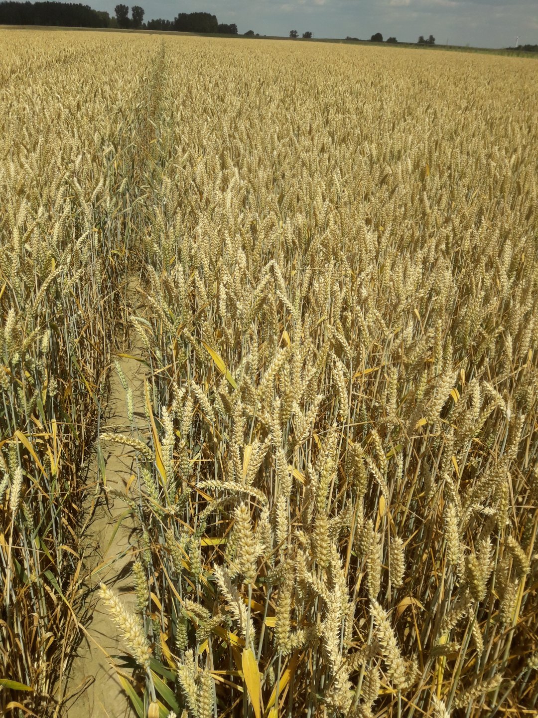

Euforia po rzepaku
Siew około 25 września jako materiał C2 , 173 kg/ hektar jak dobrze pamiętam 380-400 szt/m2  ale moim okiem nie widać tej obsady w obecnym momencie
Nawożenie około 145 kg azotu granula + 10 dolistnie
Plan pierwotny zakładał około 25 kg azotu mniej ale początek maja był mokry i zdecydowałem się na dosypanie azotu
Brak PK przedsiewnie
3 zabiegi fungi
T1 - prochloraz 0,65 + Tebu 0,65 + Fenpropidyna 0,33
T2 -Priaxor 0,96L
T3 - 0,33 Tebu + 0,33 Protendo ( dawki triazola małe ale w momencie zabiegu było dość sucho a deszcz w prognozach niby miał się pojawić )

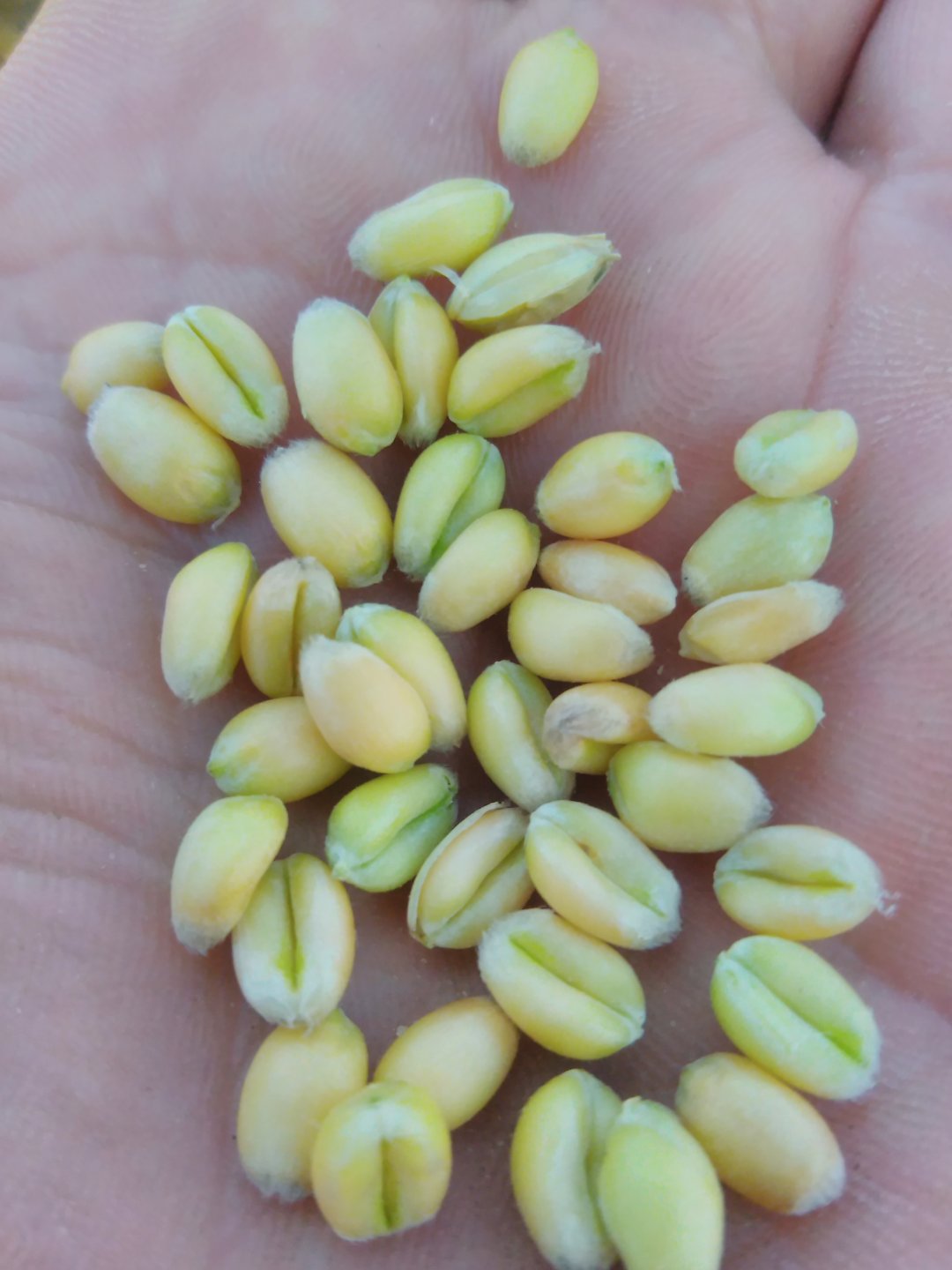

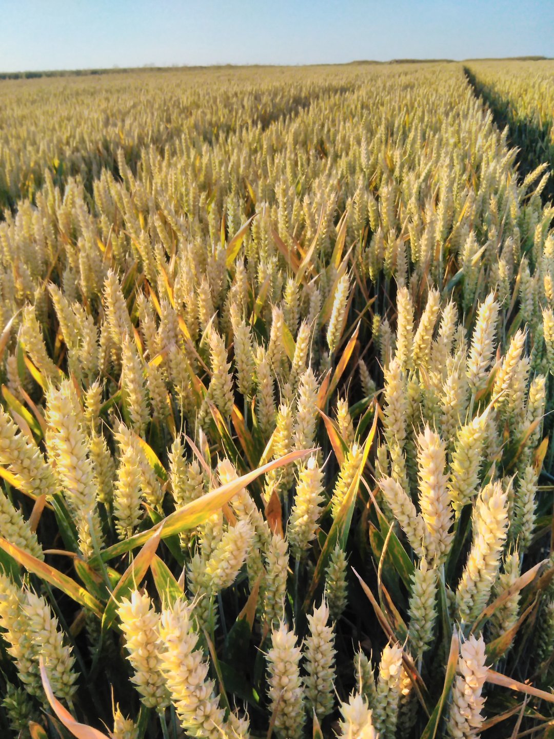

No właśnie chyba to taki typ pszenicy że kłos malutki. Może zdjęcie tego nie oddaje ale na żywo jeśli chodzi o obsadę jest dość gęsto, tylko taka skromna bo te kłoski maławe w porównaniu z metronomem... Ogólnie nie wiem kiedy to skosze bo te pszenice mają w większości 3 liście zielone czyli flagówka, podflagówka i 3 na dole. Obie odmiany to co wykształciły to nalały tzn. Że pierwsze pieterka nawet nalane od dołu i od góry więc nadmiar wody zrobił to że praktycznie nic nie odrzuciła. A na ten moment ziarenka takie jak na fotce.
To prawda. Nie skróciła się. Za wcześnie trochę. Bardziej poszło w rozkrzewienie obsady niż w skrócenie. Na 2 placach leży a tak to gęsta tylko zdjęcie tak tego nie oddaje

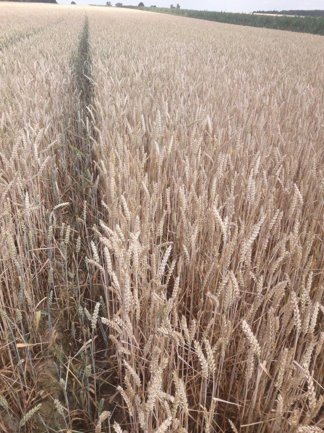

1 godzinę temu, brodziak81 napisał:
Z kiedy te zdjęcia zielono jak w pół maja. Pow. Miński oziminy żółciutkie jak pod kose.

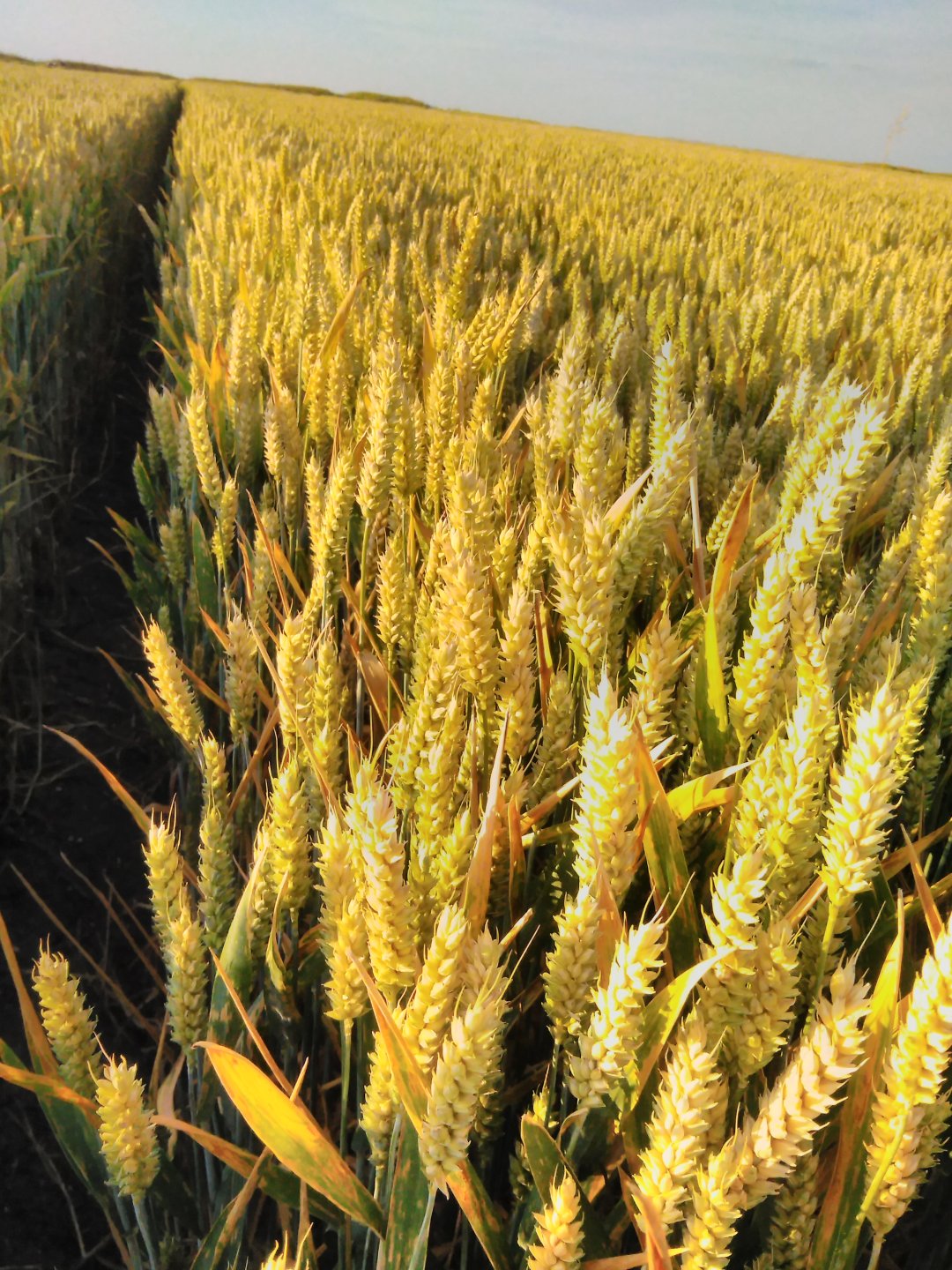

U mnie wczoraj było tak , myślę że za 2 tygodnie jakieś pierwsze kawałki będą szły pod kosę

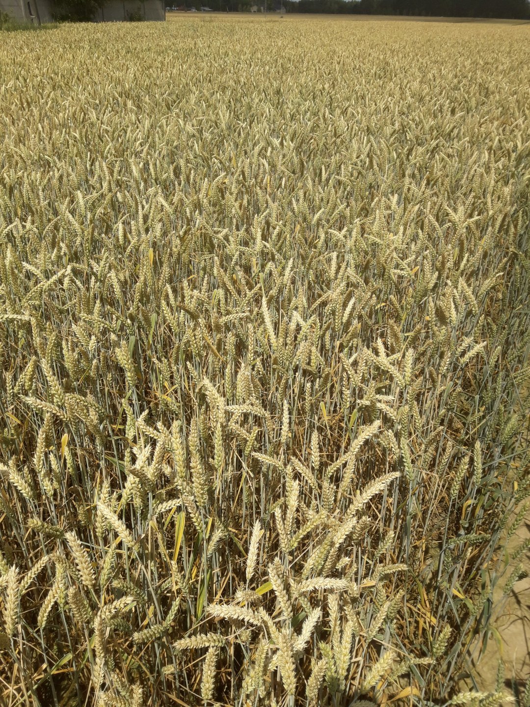

U mnie wszystkie żółte prawie i poschniete a na jednej działce gdzie łapało coś deszczu mocno zielone wstawię zdjęcie później jak zrobię bo nie byłem tydzień

Bardzo ładnie poprowadzona pszenica 😎
@jahooo miałem ostrogę pare razy około 7-11lat temu i tylko  raz miała takie kłosy w momencie gdy dostała regulator dość wcześnie. Ogólnie mówię, są dużo lepsze ostki
Przyznam, że wchodzę w łan i jakiś tam niedosyt jest ale kombajn zweryfikuje
Mam nadzieję ze chociaż koło 6-tki się zakręci
Póki jest woda jest super, jak zaczyna brakować wody to klasa IVa gdy nie ma dobrego podglebia nie jest po prostu kompleksem pszenicznym
I jak ci to sypało? Bo u mnie jak widać regulator za wcześnie
