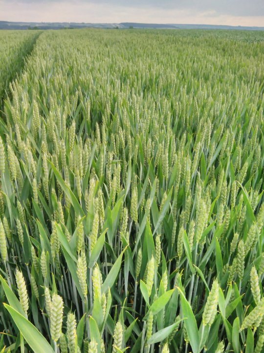

Ja będę robić T3 ale jak coś popada. Już wypadało by zrobić na eufori bilanz i opoce. Bo pylniki na całym kłosie.
Edytowane przez Damian_B

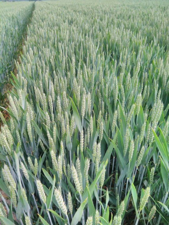

Kosiłem trawę i przejechałem się po ścieżce w Euforii . Wyglada tak . Robić T3 ? Czy nie warto ?
Kosiarkę wyłączyłeś ? 😁
Jak każdy milioner na ha ma wątpliwości(bo liczyć chyba nie umie czy mu się opłaca przy cenie max 600/700 w żniwa),
wiec wykorzysta teraz 2 koła:
do publiczności : jechać z T3 ?  :)
 do przyjaciela : czy podnieść kosiarkę?? a może zostawi opuszczoną :)
Edytowane przez taux

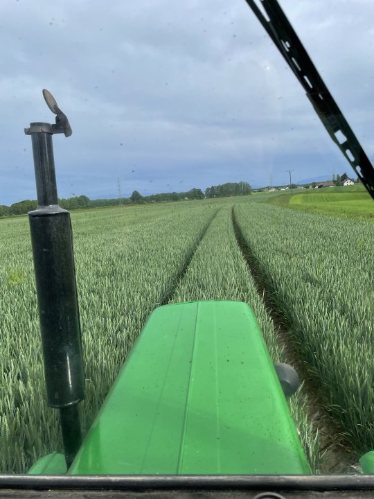

Ja większość pojechałem z t3+ robak przedwczoraj. Miał  od wtorku być deszcz , a tu się zrobił piątek i deszczu nie ma , niby największe opady prognozowali właśnie piątek- sobota , zobaczymy , południe kraju i tak ma trochę lepiej bo mimo tej suszy temperatury przynajmniej mamy w okolicach 20 stopni , a na północy się słyszy że dobija pod 30
Edytowane przez mysza103

1 godzinę temu, Marcin34 napisał:
mysza 103 co dawałeś na t3
Tebukonazol + prochloraz + cyperkil
Może gdzieś na północy przysychała , ale u nas na południu , zrobiło się dosyć sucho , ale nic nie podsycha delikatnie zaczynała w ostatnich dniach liście skręcać w trąbkę , ale prawie nie zauważalne jeśli się ktoś dobrze nie wpatrzył , zresztą u mnie pszenica ma 3 górne liście całkowicie zielone i 4 też jeszcze częściowo zielony  , tak czy owak na plonie nie zaważyło jeszcze nic ,a teraz po tym deszczu będzie ok , a następny tydzień też ma padać , mówię oczywiście o naszych stronach ,

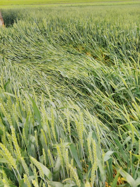

Pada od trzech godzin spokojny, rzęsisty deszcz, parę razy zagrzmiało. Nakapało narazie 15 mm, ale lepsze to niż 30mm. krótkotrwałej ulewy.
Przecież na południu śląskiego tak miało lać... U mnie 16, a 5 km. dalej 25 mm.
1 godzinę temu, koniu napisał:
w jakich dawkach te fungicydy lub po ile gram substancji na ha?
tebu - 120g , prochloraz 180 g bo tyle miałem na stanie , choć można by było dać z 200g                  Po wczorajszym deszczu miejscami pszenicę pochyliło
