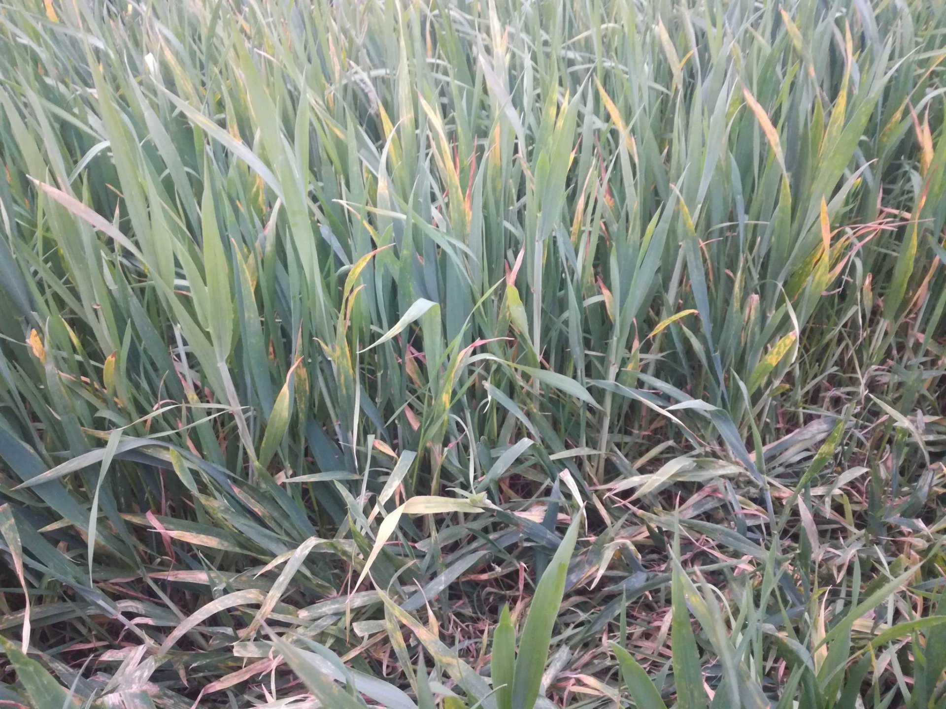

widze ze nie tylko umnie septorioza, co oprysk t to gorzej a nie lepiej, t1 prochloraz+tebu +odzywki,t2 przed terminem azoksy protio, dawki mocne z MgS i odzywkami a wyglda coraz gorzej
macie jakiś sprawdzony środek/substancje na septorioze paskowaną?
Upewnij się, czy to nie przypalenia po opryskach, może foto wrzuć bo protio powinno sprawę załatwić. Septoria + dtr ładnie sobie radzi bushi 0,5l/ha + dafne 0,5l/ha (~150zl/ha)

na wiosne bez oprysków po n1 pokazała sie septorioza zresztą i na trawach różnych też, ktos tu pisał że mokra i zimna wiosna, to nie " fito"
40 minut temu, boogie7 napisał:
Bo to kuwa pewnie fito od chemii, a nie żadna septoria..
dej se spokój, bez oprysków po N1 już to było

I u mnie podobnie było. Nie całe 3 tyg po T1 poleciałem z drugim zabiegiem a było to 4.05 objoway były podobne jak septorioza a pewnie wystąpiło fito. Z drugiej strony na T1 dalem protio 180g wiec tak średnio.Pszenica obecnie w fazie podflagowego i teraz pytanie jak dalej ja chronić 🤔

Miałeś w kwietniu temp. sprzyjające rozwojowi septoriozy ??  Na jednej pszenicy zaczęły mi się pojawiać żółte place, w miejscach z ilastą glebą. Pszenica zatrzymała się w rozwoju, więc regulację odpuściłem w tych miejscach (T1 było robione na całej powierzchni) Po jakimś czasie pszenica "ruszyła" i nie ma na niej najmniejszego przebarwienia, plamki, itp. Natomiast tam gdzie była skracana (1l. Stabilanu + 0,3 modanu) do dziś końcówki liści są pożółkłe, z nekrozami do złudzenia przypominającymi septorię.. Dopiero podflagowy jest czysty.
zgadza się, poszło mała dawka na skrócenie, ale te liście pozwijane żółte to wyglądają bardziej na grzyba aniżeli wine skrócenia, fakt faktem ostatnie 4-5 dni jest zimno

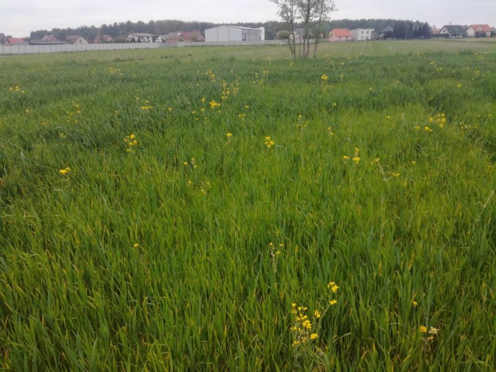

      6. Jakie nawożenie dolistne mikroelementami zastosować w pszenicy?
