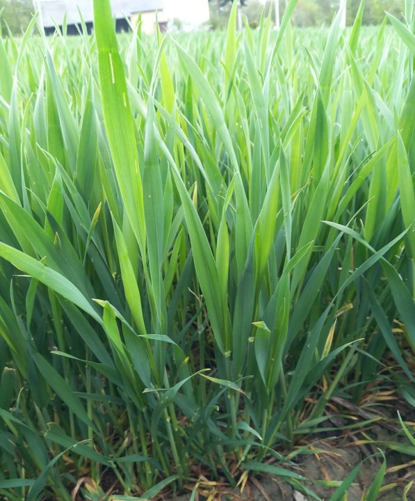

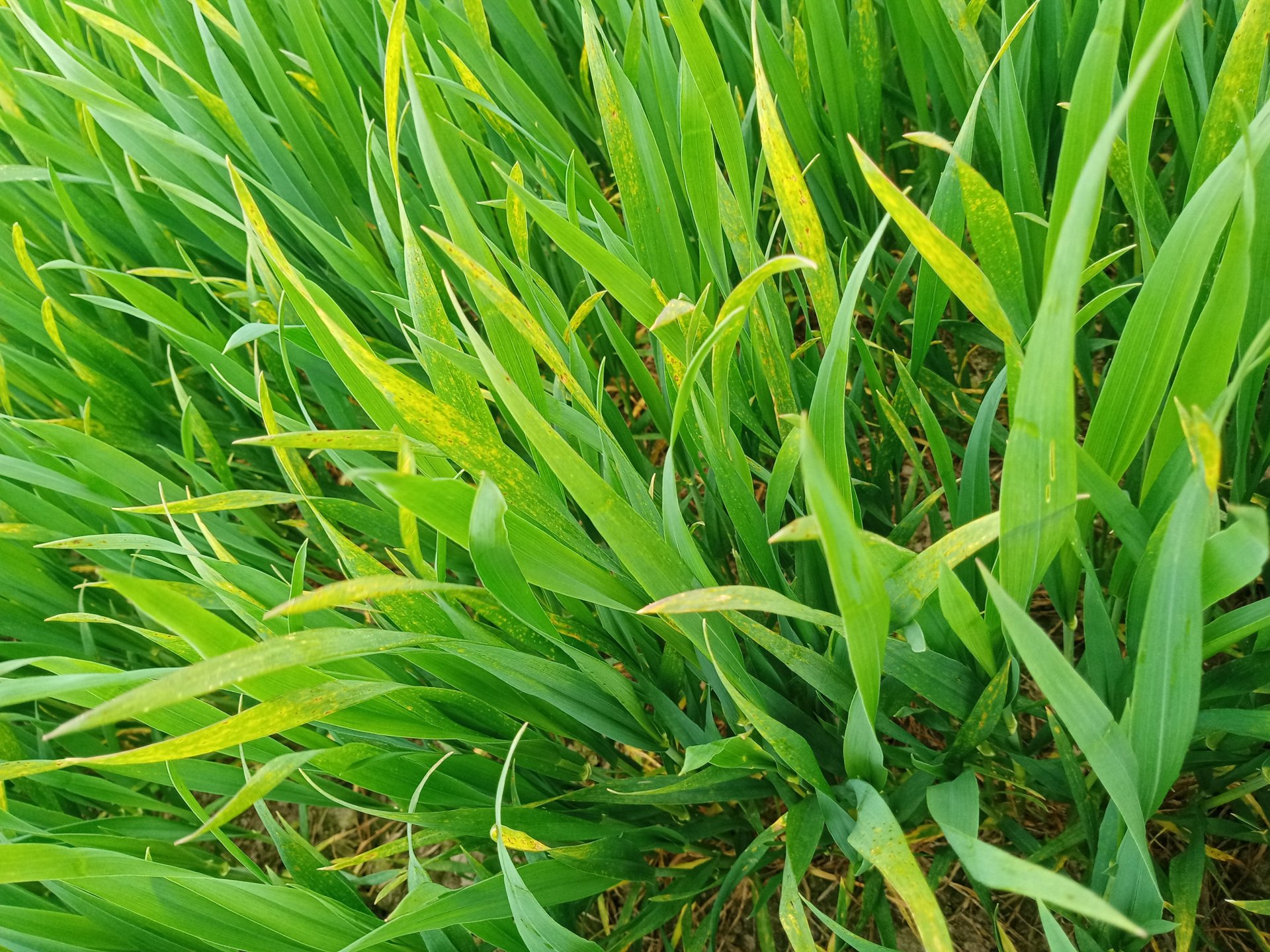

Dobrym pomysłem jest dać na T2 tebukonazol i azoksystrobine? Na T1 szedł tebukonazol, prochloraz i fenpropidyna. Czy może dołożyć trochę i zamiast 125g tebukonazolu dać 100g protiokonazolu? W pszenicy widać przebarwienia, ale to od zbyt niskich temperatur :/

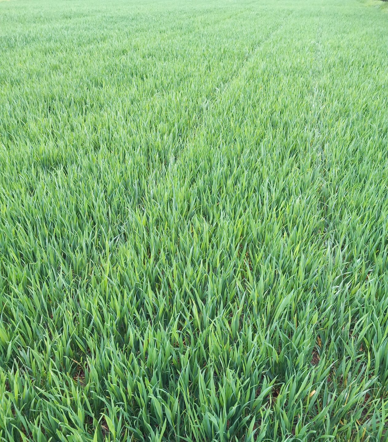

Dnia 28.04.2023 o 11:22, Lubeelskirolnik napisał:

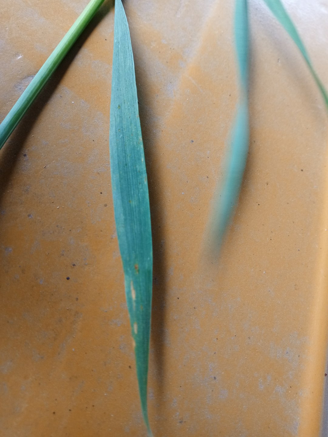

Witam
Zabieg T1 + R1 robiony w ubiegły czwartek około godziny 18 przy zachmurzeniu
Prochloraz 0,65 + Tebu 0,65 + Andros ( morfolina fenpropidyna ) 0,35  + mocznik 10 kg + siarczan 7 + Amino Ultra Zboża 0,8 kg + Tytanit 0,25 + Optisil 0,3L + 0,25 Modan
Przed zabiegiem ładna zdrowa pszenica bez żadnych objawów chorobowych na górnych liściach.
We wtorek taki widok
Mrozu nie było ani przed ani po zabiegu.
Grzyb czy poparzenia ?

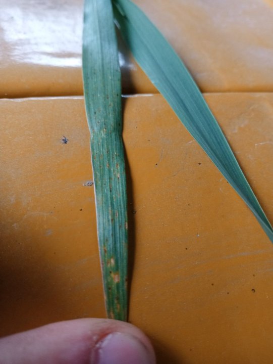

Aktualizacja po niecałych dwóch tygodniach
Nie wiem już sam czy dalej męczą ją poparzenia po zabiegu czy to septorioza

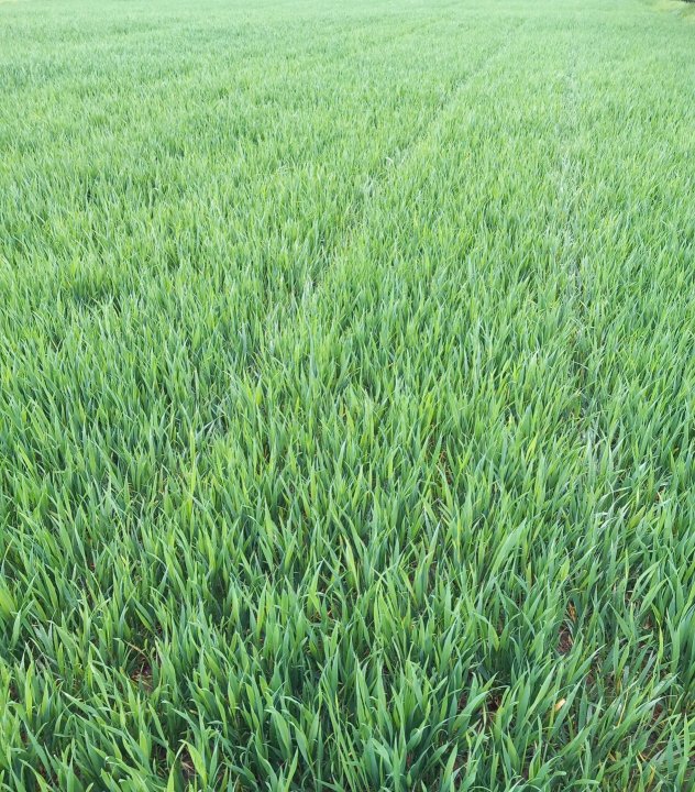

Nawożenie 119 kg N w granuli + 10 już poszło dolistnie w moczniku
11 maja mija 3 tygodnie  od zabiegu T1
Na T2 planowany Priaxor 0,95L + 100g protiokonazolu
Planuję tylko dwa zabiegi. Opózniać go czy niekoniecznie?
Co jej dorzucić w tym tygodniu by jakoś postawić ją na nogi

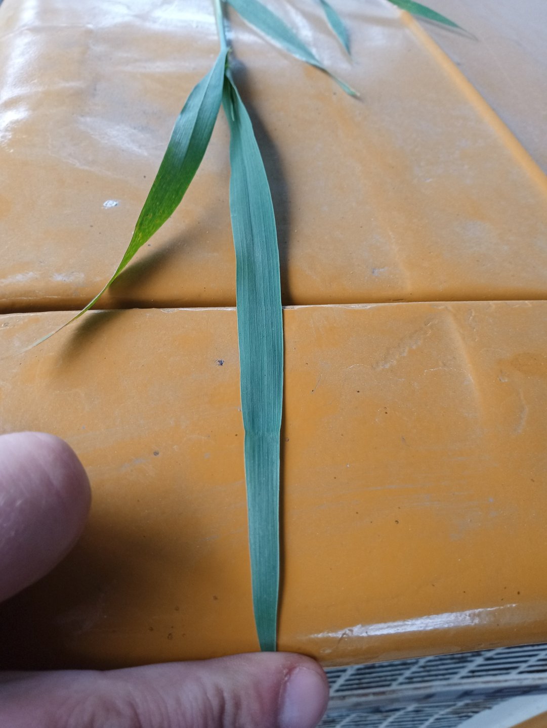

Wychodzi obecnie liść podflagowy jak widać w dośść dobrej kondycji
