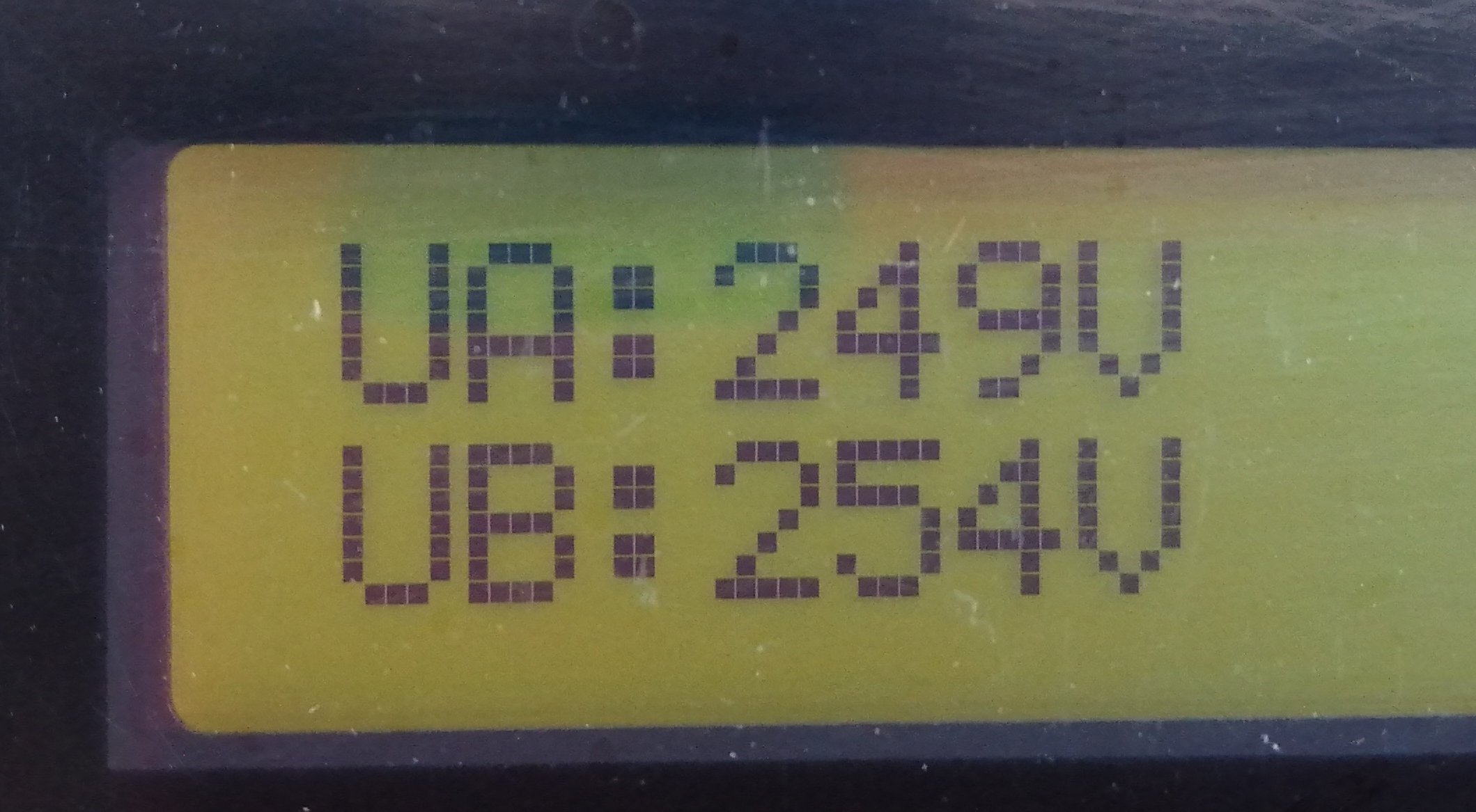

Kurła mać!!! Zauważyłem, że w niedzielę fotowoltaika wywala mi błąd F41 i przestaje produkować prąd bo inwerter jest wyłączany przez zabezpieczenie przed zbyt wysokim napięciem. Więc miernik w łapę i dawaj mierzyć, patrzta co pokazuje sam falownik. Zakres bezpiecznego napięcia w PGE to 207V - 253V.
Takie piękne słoneczko, a PV stoi, bo PGE postanowiło podnieść prąd na transformatorze.
Wspaniali sąsiedzi.
4 minuty temu, hubertb napisał:
Wspaniali sąsiedzi.
Właśnie nie. Na tej nitce co ja są tylko dwie PV. Moja i dwa domy dalej.
@hubertb a, wykonałem telefon do PGE żeby zgłosić awarię, a babka mi mówi: to proszę powłączać jakieś odbiorniki i napięcie spadnie. To jej mówię, że ja to rozumiem, ale nie na tym to polega żebym ten prąd konsumował bezuzytecznie, a ta do mnie z gębą, że ja nie rozumiem, że powinienem odbiorniki włączyć. 🤦
Na szczęście za trzecim razem odebrał już facet i grzecznie przyjął zgłoszenie. Do 5h mają naprawić.
Edytowane przez Bananek

No skąd, przecież sam wiesz, że nikt normalny nie pobiera 10kW mocy ciągłej w gospodarstwie.

teraz montuj pompę ciepła by nadmiar produkcji na grzanie chałupy wykorzystać zbijając tym samym napięcie
