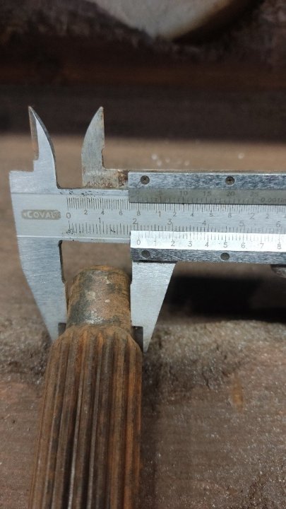

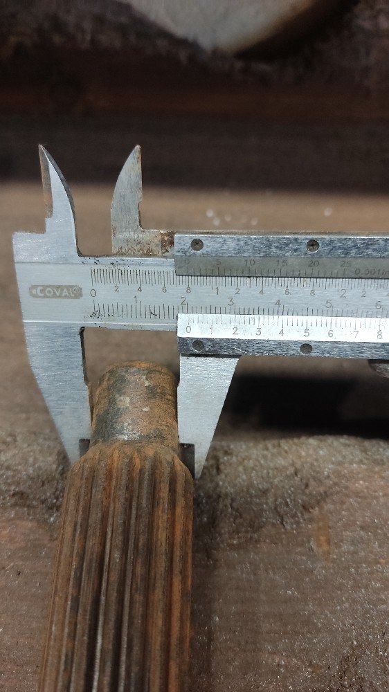

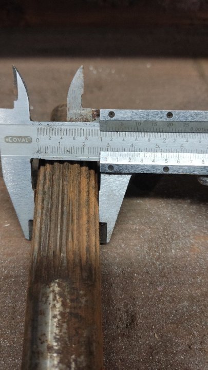

W ogóle chłopak jakiś z forum chciał niektóre rzeczy, napisał co  - i jeszcze to by wziął i tamto by wziął i tamto i szkoda, że tak daleko (200km). Napisałem niech spokojnie zaznaczy mi na fotach, które części by chciał, to wyślę, a 200km to w sumie też nie są kosmiczne odległości i pieniądze na paliwo. A przy cięższej paczce to jeszcze w ogóle nie tak źle wychodzi. No i napisałem mu to i już uj, nic nie odpisał 🤷 także wszystkie tryby i całe sprzęgła idą ja złom.

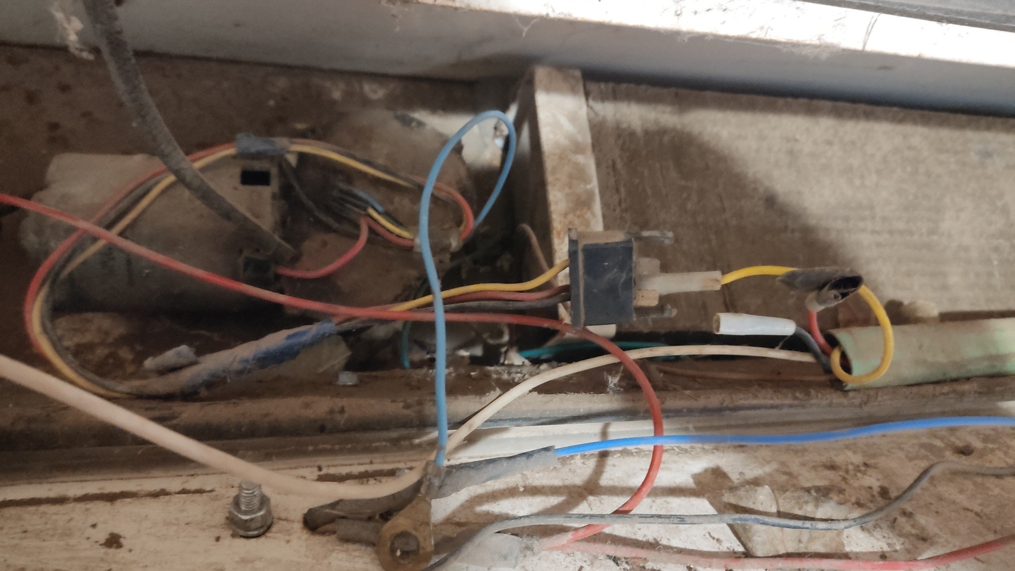

Poszedłem składać zetorka, bo zlikwidowałem wyciek (okazało się, że jak składaliśmy wszystko, to zasilenie na dodatkowy rozdzielacz tylko nakrętke przyłapaliśmy chyba palcami 🤦) no i przy okazji zamówiłem nowy siłownik pomocniczy. No i tak go składam powoli i poszedłem na elektrykę popatrzeć, bo oświetlenie w kabinie mi przestało działać i wycieraczka.
Tak podłączona wycieraczka jest. Prąd przychodzi od prawej żółtym kablem, w tej wtyczce od żarówek łączy się z czerwonym, czerwonym jak widać idzie na silniczek. Na silniczku żółty przewód jest pod napięciem, wraca na te wtyczkę od świateł i nie łączy się z niczym. Niebieski kabelek jest w ogóle do niczego nie podpięty. A czarny we wtyczce łączył się z czarnym (tu się rozłączyło) i szedł dalej do kabiny w podsufitke, gdzie w peszlu zmieniał się magicznie w biały kabel, który szedł na masę. Jak zobaczyłem jak ida przewody od tego oświetlania w kabinie, to chyba daje sobie z tym spokój. Najlepiej to by było wszystko wy***rdolić i położyć od nowa.

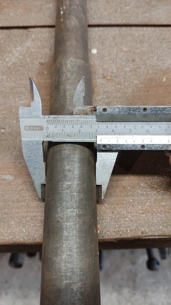

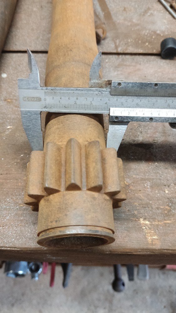

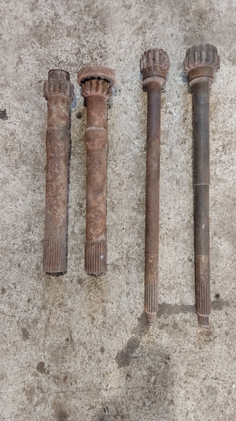

A na co Ci te wałki sprzęgłowe ?
Czeska elektryka pomimo starannego zaprojektowania ma upierdliwy osprzęt. Ja u siebie czeskie mam zegary, chociaż obrotomierz najchętniej zmienił bym na ten z Bizona.
Dla centrowania tarczy.
Elektryka jak to było nowe to może było ok, ale jak to ma po ponad 30 lat, uj wie ile osób tam paluchy pchalo. Weź teraz dochodz po kolei co jest co. Kabli niepodłączonych - od groma. Wycieraczka działa tylko na jednym biegu. Nawiewy w ogóle (piszczały, więc i tak trzeba by było zmienić wentylatory). Światła jednego dnia działają, następnego już nie itd. A ja nie mam wystarczająco dużo samozaparcia żeby to porobić na tip top. Podstawowe światła działają, dołożone działają, klakson działa, wycieraczka działa. Więcej się nie dotykam.

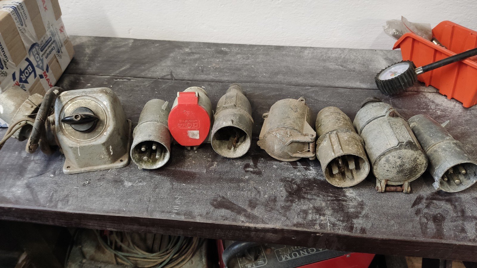

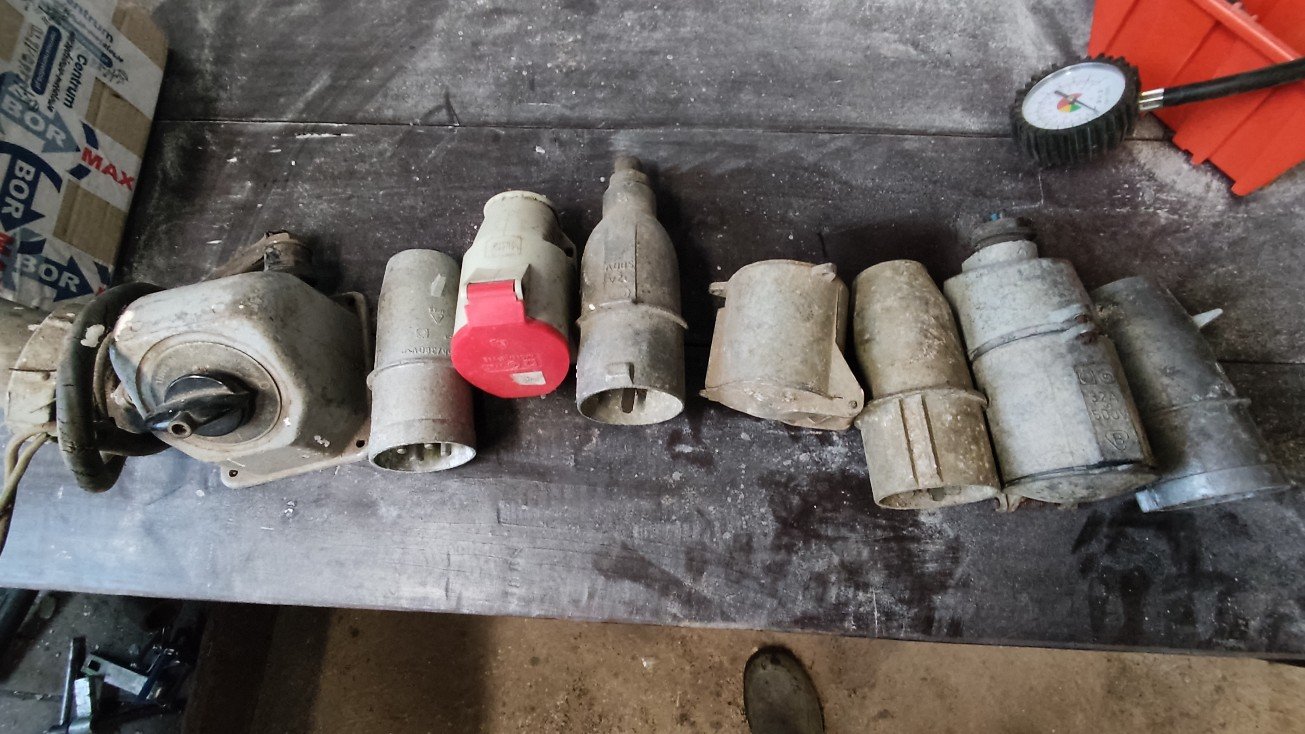

A może takie pozostałości chce, bo też lecą na przyczepę? Już kiedyś pytałem o nie, ale tak coś jeszcze znalazłem, to myślę jeszcze zanim wyrzucę to spytam, bo że znajomych wszyscy już janolastik przeszli, ja też i nie nieootrzebne do niczego
Nie pomoże, nie są zbyt trwałe. Ja w końcu przerobiłem ten nawiew na inny typ silnika.
Resztę elektryki też należy przerobić. Zetor wykorzystywał osprzęt elektryczny skody 105/120. Kto posiadał ten samochód ten wie że tam również było kolorowo jeśli chodzi o elektrykę.
Silnik wycieraczek ja w 7211 mam od Poloneza. Przełącznik wycieraczek i manipulator świateł mam od jelcza.
PRZEŁĄCZNIK ŚWIATEŁ KIERUNKÓW JELCZ STEYR BOVA 75645 za 134,99 zł z Wrzosowa - Allegro.pl - (12990287124)
Wiązkę kładłem od początku nową. Wywaliłem też oryginalną skrzynkę bezpieczników i wstawiłem taka na bezpieczniki płytkowe. Tanio to jednak nie wychodzi i czasu mnóstwo trzeba spędzić.
Wystaw te wtyczki na fb i wszystkie pójdą, jedno nowe kosztuje około 100zł

A Ty, kurcze wstawiałem na FB swoje graty, ale chyba zdjęcia z tymi wtyczkami nie wrzuciłem. Aż popatrze zsraz. Tylko ile za to w takim stanie krzyknąć 🤔
