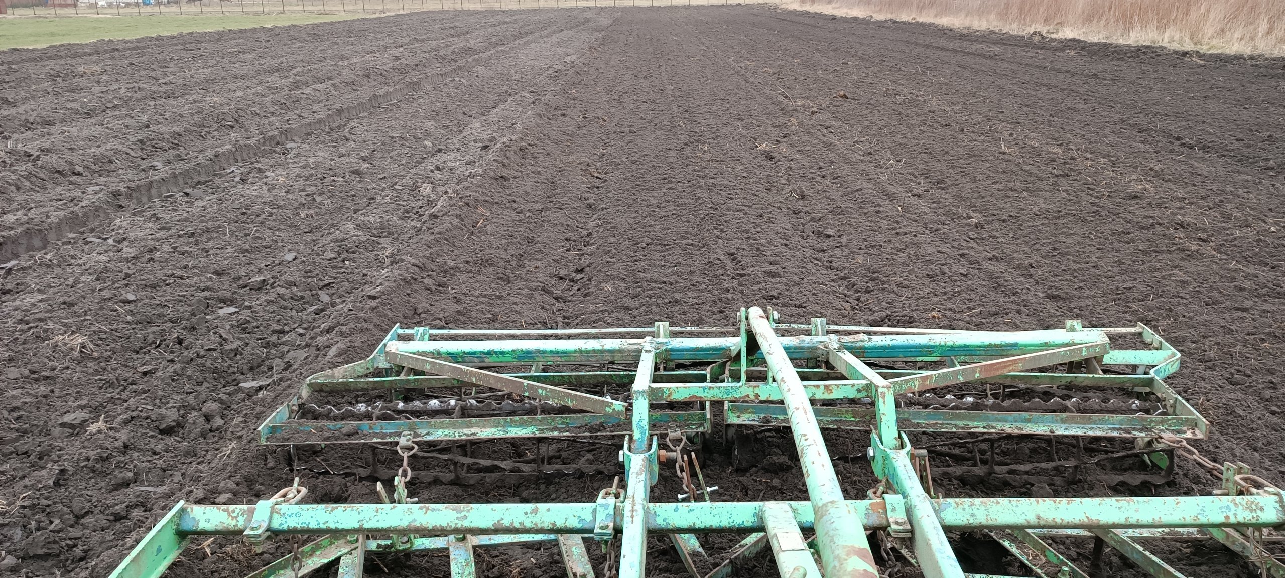

Ja potrzebuje tylko pod kukurydze pole jest w miarę czyste po orce.
Na mocniejszej ziemi bądź odleżałej orce będzie OK. Na świeżej orce, lekkiej ziemi, zawsze coś wyciągnie  i może się stopniowo zapychać - zależy co było przyorane. Ja bym wolał coś na wysokim zębie. Zauważ, że teraz chyba nie ma nowych agregatów na takich zębach...

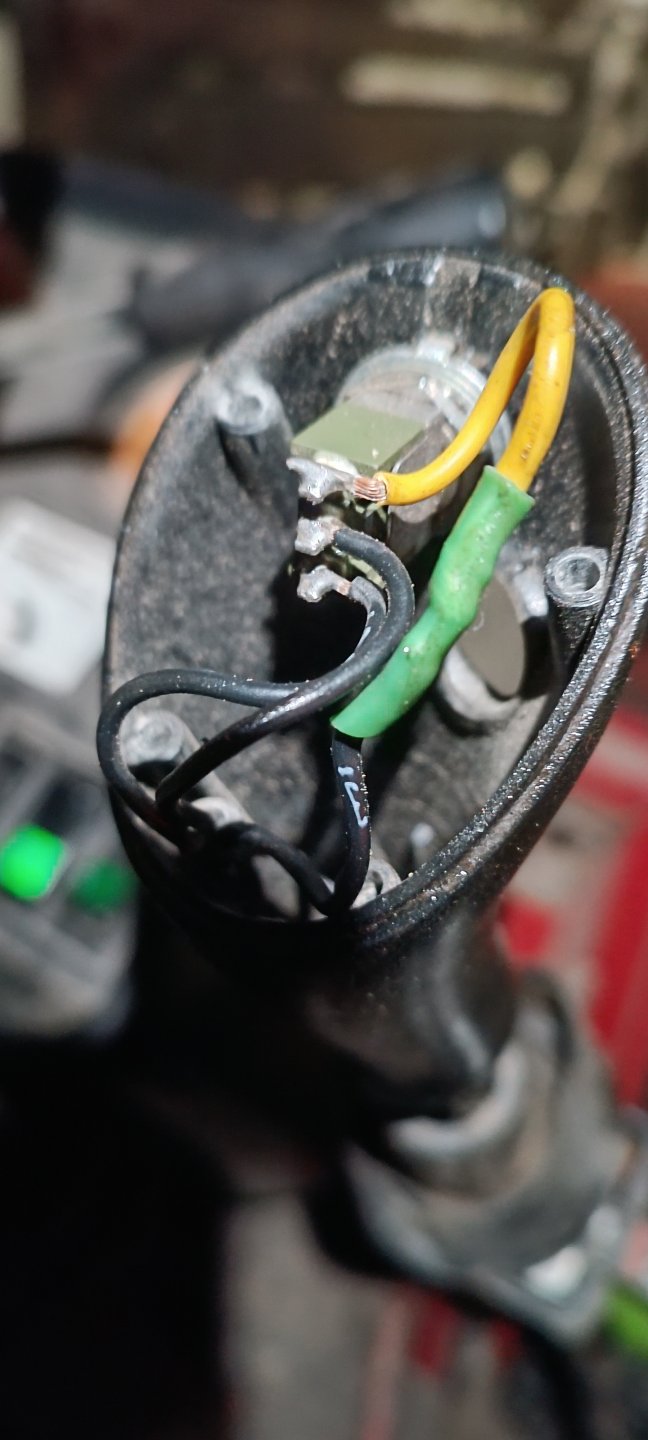

Pany właśnie ożywiłem trzecią sekcję przy swoim turze, która nie działała. Był przerwany przewód przy dżojstiku i trzeba było rozruszać ten tłoczek który znajduje się w cewce. Działa, ale jest jeden problem, mianowicie prąd do cewki płynie cały czas i dopiero naciśnięcie przycisku na dżojstiku go wyłącza. Czyli jest odwrotnie niż powinno być, trzecia sekcja dziala bez guzika a druga sekcja (ramka) działa z guzikiem. Po odpięciu zasilania ta kwestia wraca do normy, czyli druga sekcja działa bez przycisku. Dlatego na wszelki wypadek na noc odłączyłem cewkę od zasilania, bo cały czas płynie tam prąd, nawet bez zapłonu.
Może po prostu jakieś przewody są zamienione miejscami? A jeśli nie to gdzie szukać przyczyny takiego stanu rzeczy?
