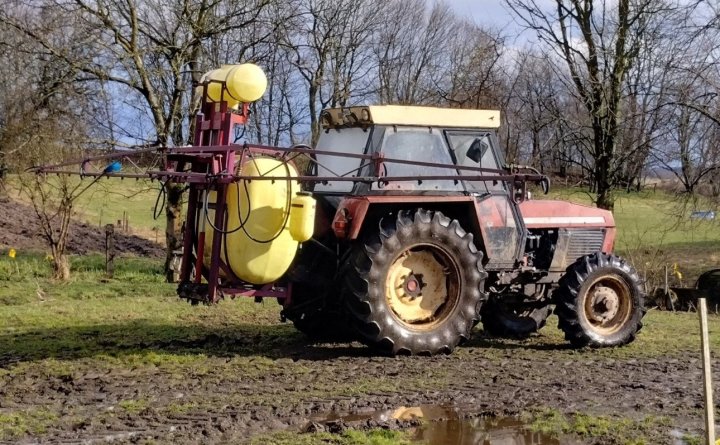

Mała zmiana tematu - taka głupia sprawa. Założyłem pompę, pozakladalem węże, poczyscilem go trochę i odpaliłem bez dysz, żeby ewentualny  syf z przewodów wypompowal, ale mam taki problem, że...lance mi nie chcą opasc...siłownik jest jednostronnego działania i przedtem pod własnym ciężarem opadały, a teraz uj - podniosłem i nie chcą opasc. Nawet na odpietym wężu chciałem spuścić z niego ciśnienie i olej, ale tylko lekko się sączy i lance ani drgną. WTF?
Dziś już nie zdążyłem. Dławika nie widziałem. Prowadnice czyste. Próbowałem nawet ruszac cała belka, ale bez rezultatu 🤷 jutro muszę na wieś zajechać, to go obejrze dokładnie.
A tak jeszcze w temacie opryskiwacza. Mam u góry zbiornik na czystą wode. Przedtem podłączone było tak, że wąż ze zbiornika głównego i wąż ze zbiornika na czystą wodę dochodziły do jednego zaworu, którym wybieralo się źródło i z zaworu dalej szło na pompę. zawór był pęknięty. Dziś w sklepie nie mieli na miejscu nic, ale w katalogach patrzył, to wszystkie były na schemacie narysowane tak, że zasilenie z jednego miejsca i dalej za zaworem można było wybrać dwa kierunki. To tylko poglądowo, czy takim zaworem nie podepnie się dwóch źródeł i trzeba szukać jakiegoś specjalnego?

Nie wiem jak duże tam są srednice, przekroje, ale pewnie najtaniej to byłoby trójnikiem połączyć dwa zawory, i zależnie od tego który otworzysz to tam woda poleci

Przejrzeć co mam w domu z metalowych, co najwyżej jakieś króćce, złączki będę musiał dokupić, ale i trójnik mam i zawory mam. Coś się skleci z tego

Załóż plastiki, metalowe ci przyłapią po sezonie, a w końcu zgnija :o
Wracając do serii ciężkiej, jeśli WOM jest sprawny to pompa również. Koszt remontu są zależne od usterki ale żeby to działało trzeba naprawić dokładnie wszystko łącznie z sprzęgłem WOM, rozdzielaczem uszczelnieniami itp. Tego nie da się tak na szybko policzyć bo jeśli już rozjedziesz silnikiem to dojdą pewnie inne elementy do naprawy.
@daron64 według mnie był tam zamontowany zawór priorytetu. Zastąpić go można trójnikiem z odpowiednio zmodyfikowanym zaworem zwrotnym.
