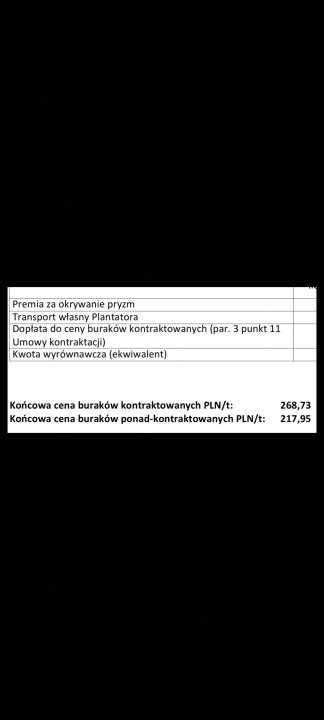

Dnia 30.06.2024 o 14:09, Camry napisał:
Końcowe rozliczenie w Sudzucker a jak u Was
Kontraktowe 288
Ponad kontraktowe 234
Cukier 16,79
Plon 75 ton  kopane 25 wrzesnia
