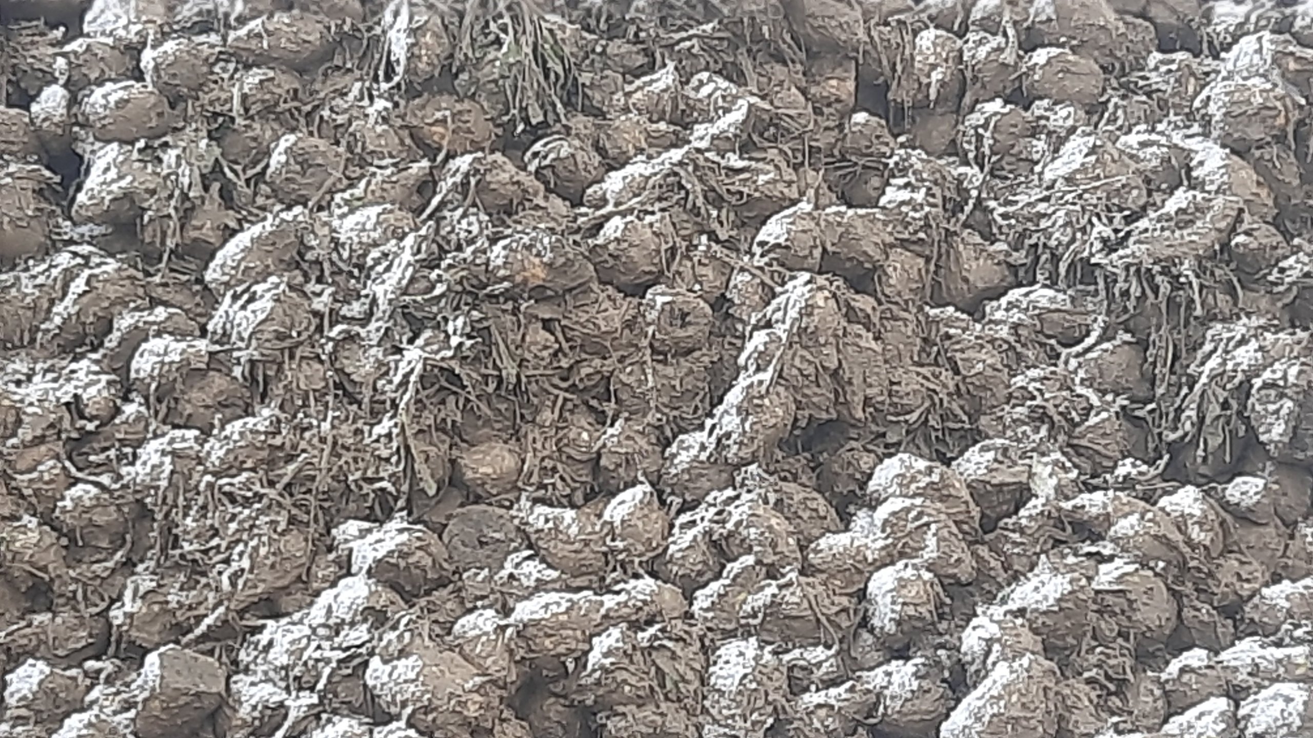

3 godziny temu, miwigos napisał:
50 % napewno
Znajomy mówił, że taki procent jest w Werbkowicach, dla tych co dostarczyli buraki przed śniegami. A ci co teraz kopią to strach myśleć jaki będzie %.
2 godziny temu, mano napisał:
Tak jest.
Tak wyglądają pryzmy.
I z 70t z hektara wyjdzie, że będzie 30t. Teraz tylko pytanie czy nie było opcji, aby wcześniej wykopać czy czekało się aby jak najbliżej odbioru kopać.
A kto ich tam wie, są osoby które posiadają Ropy i buraki dopiero kopią. Była możliwość kopania z końcem listopada ale widocznie im nie pasowało, a teraz zapewne będzie płacz, że takie duże potrącenia mają.
Kiedy te buraki było kopane , ja zaczynało puszczać , teraz kopią to żle nie wyglądają
