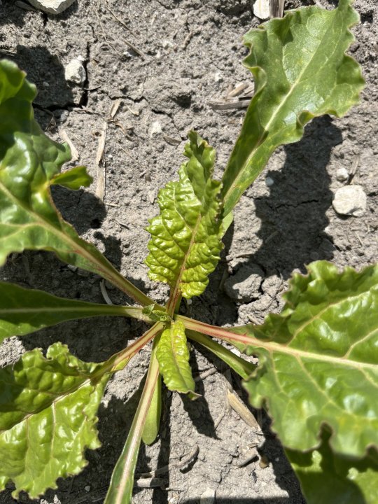

7 minut temu, Broody napisał:
Nie no będą rosły. Tylko te liście zostaną trochę takie zdeformowane. Nie wiem jak conviso reagują na lenacyl ale zwykle pryskane w dzień zwłaszcza rano po rosie tak robia , zwalcza jak już są po 6 liściu. Wcześniej jakoś to lepiej znosza.
Asahi to do herbi się nawet daje
No mam nadzieje ze będzie okej bo naprawdę nie było w mieszaninie nic czym mógłbym spalić … a jakbym spalili to tydzień po zabiegu już by było chyba po nich a nie puszczały nowe liście …
1 godzinę temu, skywalker89 napisał:
A może + pozostałości jakieś po wcześniejszej uprawie ?
Nie możliwe , przedplon jęczmień ozimy odchwaszczany tylko na jesieni także to odpada ale raczej buraki żyją i rosną także narazie kilka dni przerwy od objazdów pół żeby nie kombinować i zobaczymy co się będzie działo ..

4 minuty temu, skywalker89 napisał:
problemy z fosforem? może coś się przyblokowało
Co kilka roślin trafia się taka także nie możliwe ,poza tym wysokie zasobności we wszystkie składniki i nawożenie tez skromne nie było ..

Rozbijacie gówno na atomy. Pokrój liścia normalny, kolor poprawny, rośnie w normalnym tempie, robactwa nie ma - czego się to doszukiwać? Jesli te z przebarwieniami nie są wyraźnie słabsze, mniejsze, to olać to i niech rosną dalej.
To nie jest normalny wygląd rośliny jak dla mnie, widzę u siebie na polach gdzie są normalne a gdzie im czegos brak i tutaj na zdjęciu kolegi ewidentnie jest coś nie tak tym bardziej że wrzucał już nieciekawie wyglądające buraki,
Kolege warchest za to bym podciągnął pod ten atom, bo ja np dzisiaj zrobilem mixa odżywek z jednolisciennymi i na mszyce
